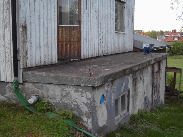

Göra bättre fall på balkong och bygga tak/balkong på övervåningen.
Hej, har en källare som är större än huset så den sticker ut ca 160cm och har då agerat balkong på bottenvåningen. När jag rev ut lite golv och väggar i källaren hittade jag rejäla fuktskador pga sprickor i balkongen och avsaknad av någon typ av dropplist så regnvatten/tinande snö rinner in genom taket ner till källaren och även rinner efter väggen och in genom nedre fönsteröppningen. Har nu tänkt att ta tag i detta i sommar och har lite funderingar.
Min tanke är att kapa bort någon decimeter av brädfodringen och ev ta bort balkongdörren, fräsa/tvätta bort tjäran och löst sittande betong på ovansidan. Få till någon typ av form mot husväggen (galvad plåt?) och gjuta på golvet med så mycket fall utåt som möjligt. Idag är det lite fall förutom sista 15cm där det är ytterst lite bakfall och sen sitter det ett rör genom den utstickande klacken längst bort som ska agera stuprör men det fungerar inte något bra.
Efter gjutning lägga dubbelfalsad takplåt direkt på betongen och låta plåten gå upp en bit bakom brädfodringen (om det går) och sticka ut utanför kanten nerbockad som droppnäsa. Sätta hängränna med stuprör på klacken som sticker ut och slänta marken så vattnet rinner ut från huset.
Framtida projekt är att bygga en balkong med tak på övervåningen i samma storlek som balkongen nere så får jag tak på nedre balkongen och inte samma mängd vatten/snö på den, infästning av stolpar/balkongräcke blir så mycket lättare också.
Putsen på källarväggen har snart släppt helt så får man till hängränna blir det nog samma typ brädfodring som på huset eller skulle det se konstigt ut? Är ju inte så mycket jobb att putsa till väggen så det är ett alternativ också.
Låter detta som en bra lösning eller har någon något annat förslag?
Hur tunt kan man gjuta med betong, behövs armering och någon typ av förankring i befintliga golvet?

Du ska inte passa på att byta fasad (åtminstone på den sidan) då? Den ser onekligen rätt sliten ut. Då kan du i lugn och ro sätta ett bleck upp bakom fasadpanel och golvet.
Gjuta så tunt som krävs här är nog tveksamt, men jag kan ha fel. Skulle nog satsa på någon annan lösning.
