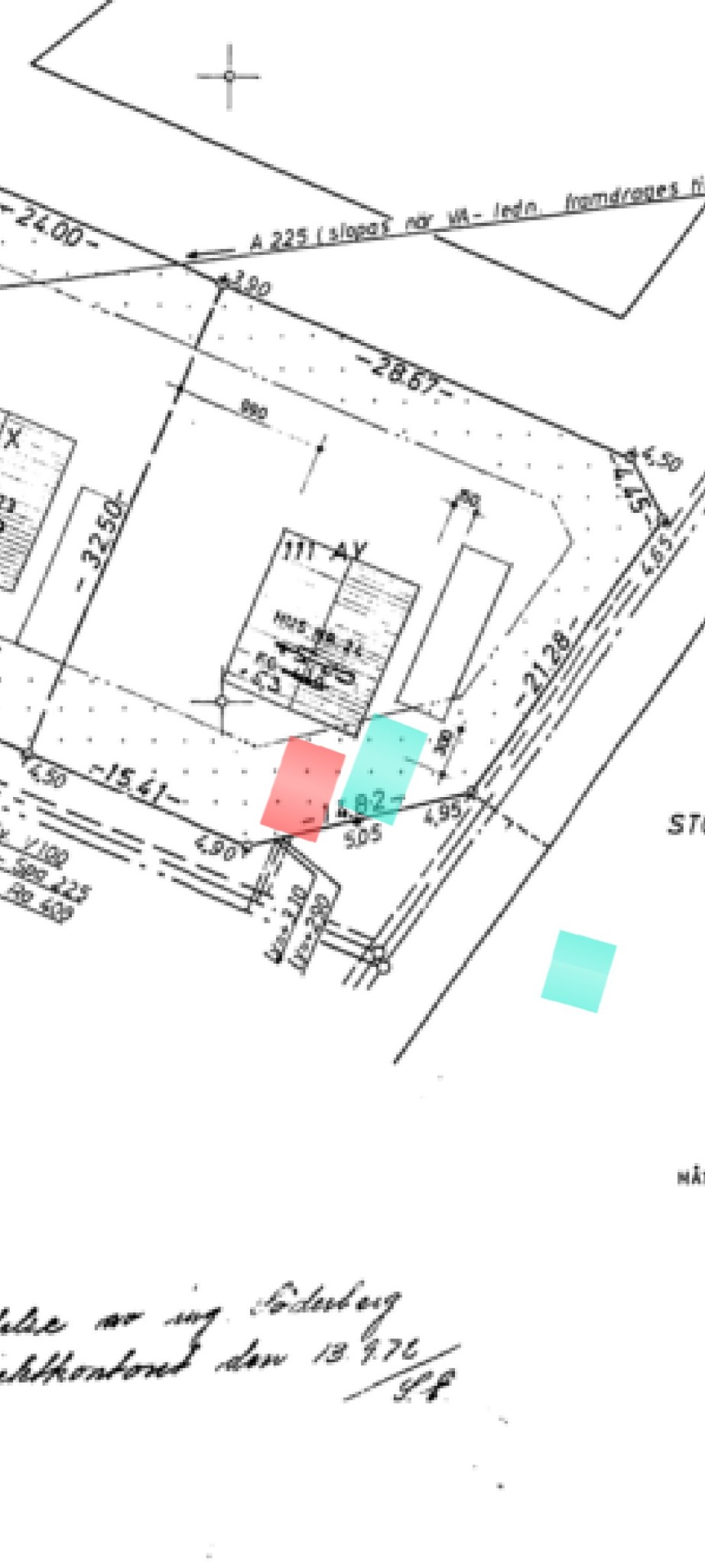

Hej. Eftersom vi har två bilar hemma och vi vill inte parkera på gatan vi funderar på göra större parkering plats framför huset. Just nu vi har en plats till en bil framför garaget. (Se bilden) Grön markerade utan närvarande parkering. Och vi funderar på göra röda markerade en parkeringsplats till.
Frågan! behöver man att söka bygglov?
Nej, för att anordna en parkeringsplats för ett enbostadshus krävs inget bygglov. Men det ska nog vara en enda sammanhängande parkeringsplats.
Läs mer här: https://www.boverket.se/sv/PBL-kuns...ikt/bygglovbefriade-atgarder/parkeringsplats/
