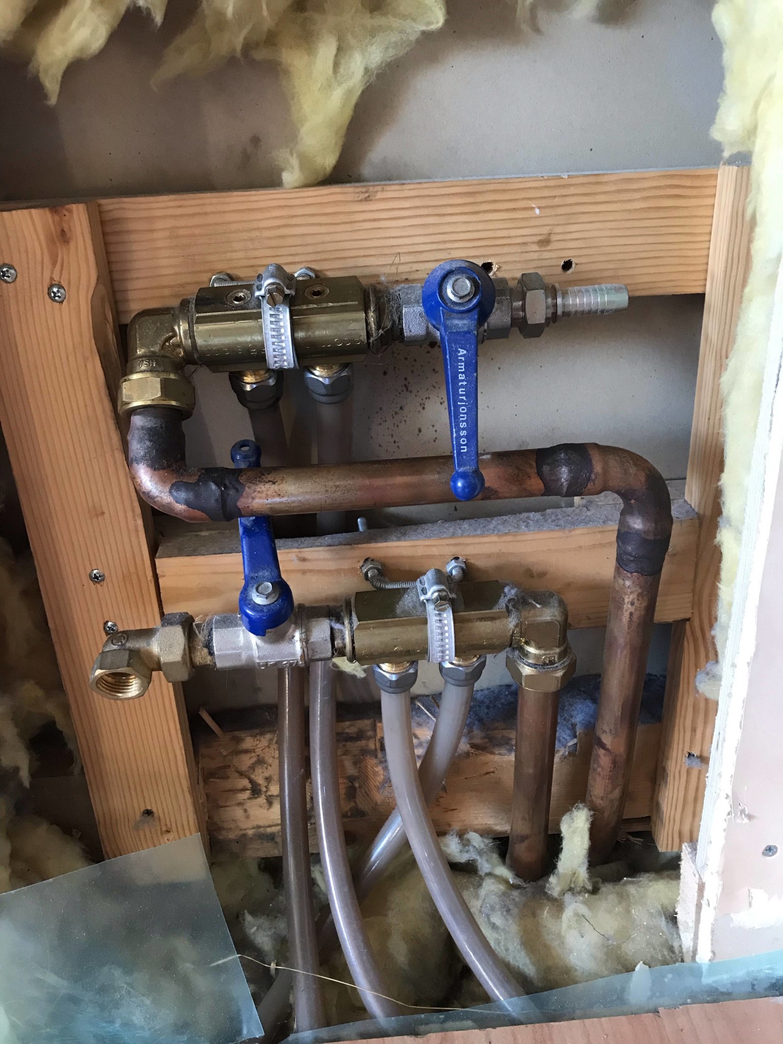

Dom högsta punkterna i systemet är fördelare 1 och 2 fram. Dessa ser ut enligt bilderna nedan:
Där jag kallar fördelare 1 den längst till vänster (med 6 st golvvärmeslingor).

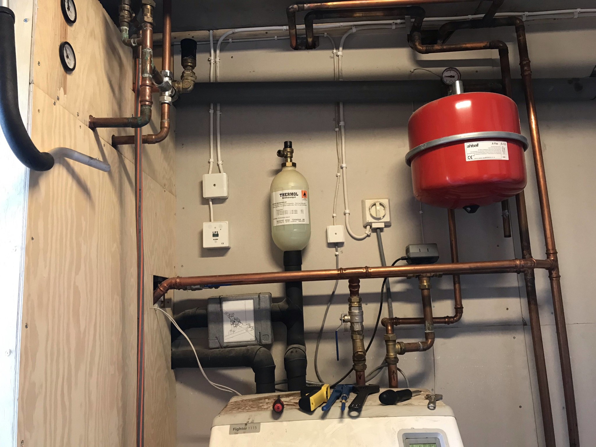

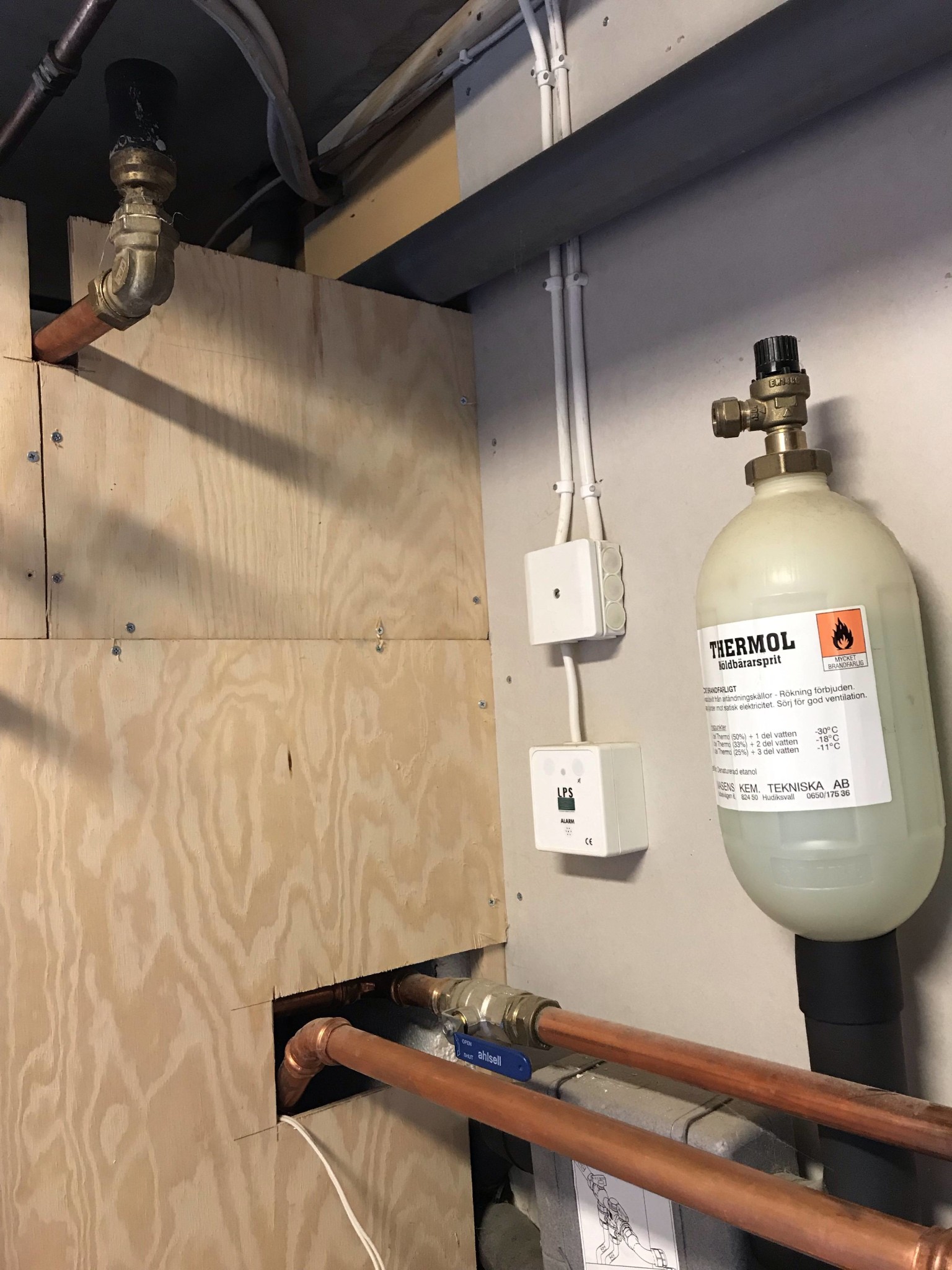

Bild på värmepump och kopplingar enligt bilden nedan:
Närmare bild på kopplingarna in mot träskivan:

(2) Det jag kallar black box är minst en varmvattenstank som matas värmemässigt från värmepumpen. Men hur kopplingarna ser ut där vet jag ej, och särskilt: hur sitter den där automatiska avluftaren i kretsen? Har den avluftaren ett syfte att avlufta golvvärmekretsen också... eller bara varmvattensidan?
(3) På fördelare 1 sitter det på returen vad är avstängningsventiler för respektive slinga (under locken - eller vad de heter). De stod vatten i dessa nu när jag höll på att jobba med golvvärmen. De är inte avsedda att vara täta utan det är locken som har den funktionen?
(4) På fördelare 1 sitter det i ändarna något intressant med två utlopp och 45 graders vinkel. Vad är det? Smart inkopplingspunkt?

bild 1. Du avluftar via kikventileerna. Lossa locket och vrid på den fyrkantiga tappen så kommer vatten/luft ut.
bild 2: Öppna de blå kulventilerna så kommer vatten/luft ut
Bild 3: vita rattarna längst ut är avluftare men kommer förmodligen ej behövas luftas annat än vid driftsättning.

(3) Det är injustering och avstängningsventil för slingan denna skall justeras till sitt ursprungliga läge efter ändring(räkna antal varv från stängning). Den ska vara tät utan lock men med tiden och efter manipulation så börjar det ofta läcka.
(4) Kikventil för avtappning. Men i ditt fall vänd för urluftning.
(5) En jordvärme/bergvärmepump skall ha ett minsta flöde och volym över sig. Detta gör att det kan vara direkt olämpligt att stänga av stora delar av huset. Gör man det så finns risk för ökat slitage och felaktig driftekonomi m.m som tillexempel felkoderna du fått.
Som jag tycker det ser ut på bilderna så sitter växelventilen placerad så att vid värmedrift så kommer flödet endast att cirkulera genom golvvärmen och tar du bort det största delarna ur systemet och volymtanken/acctanken så kan det bli problem. (Det behöver definitivt inte bli ett problem, men risken finns så det bör kollas ordentligt)
(6)
Riv bort det som bygger in tanken.
Det är ju inte ett vardagsrum den sitter i och du kommer få problem förr eller senare med läckage, och då har du ingen aning om det fören det är försent.

Förmodligen att avlufta värmetanken som varmvattenberedaren sitter i. Sitter ihop med golvvärmen men luftar ej ur golvvärmen.
(6)
