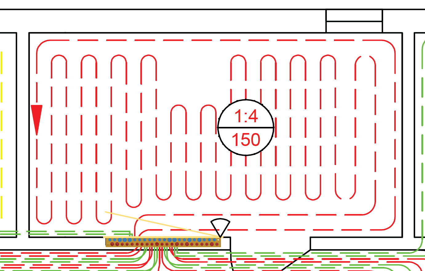

Vilket är rekommendera. Ska gjuta in vattenburen golvvärme i badrummet. Frågan är om jag ska lägga rören även under toalettstolen. Vet ju att det är vanligt i äldre badrum (även i detta) att man skruvar WC, men då blir det ju hål i tätskiktet. Tänkte att det är bättre att limma.Vi kommer att ha halkfri mosaik som beläggning på golvet.
Leverantören har föreslagit att inte lägga rör under toastolen:
Schematisk illustration av golvvärmeinstallation med rör och anslutningar, överföringsmall.

Krilleman
Idag lägger man INTE golvvärme under WC.
Undvik!
total och 4 till
EddieHansson
Tack för info. Vad märkligt att man både anser att man inte ska skruva, men göra det möjligt att skruva.
Krilleman
Hängslen och livrem.
Du kanske säljer ditt boende som inte anser samma sak...
U
Nu är det ju rätt mycket vatten vattenlåset på toaletten, men risken ökar för att det torkar ut när man är bortrest ökar. Samma om man lägger värmen för nära golvbrunn.
Det märks ofta i tvättstugor när man lagt värmen för nära och inte vanligen använder golvbrunnen, den torkar ur, så kommer lukten.
Sen kan man ju fråga varför man har behov med golvvärme under stolen?
EddieHansson
Enklare läggning, men det är väl egentligen allt.
Krilleman

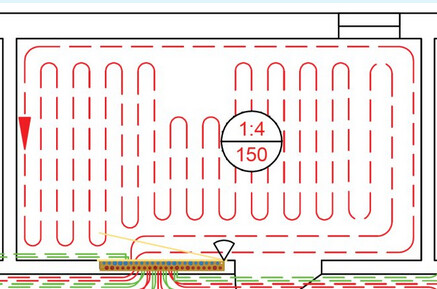

Nja, enklare?
Du lär ju svänga runt 180º på två ställen oavsett enligt din ritning...
Skiss av golvvärmeslingor med anslutning till distributionssystem och måttangivelser, sannolikt för installation.
