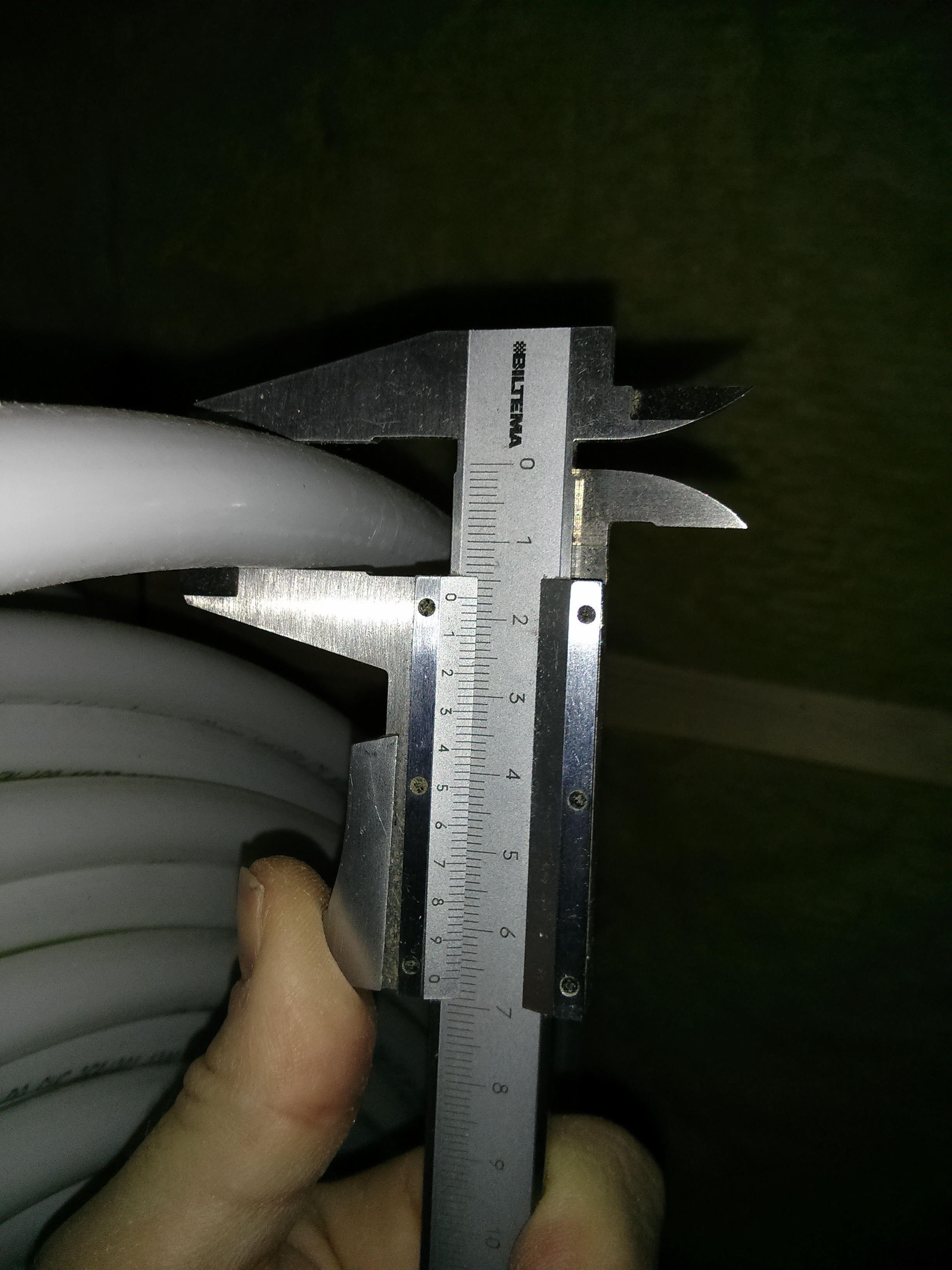

Apropå mått. Jag tog fram mitt pålitliga, men icke kalibrerade, skjutmått från Biltema och mätte uponor-slangen.
På ena ledden är ytterdiametern på Uponors 17mm golvvärmeslang 18,05mm.
På andra ledden (roterat skjutmåttet 90 grader) är den 17,30 mm.
Ska ringa Uponor vad de menar med detta. Är det meningen att den ska vara oval? Är det i så fall meningen att man ska försöka pressa ner den i med någon särskild riktning så att den inte sticker upp så mycket?

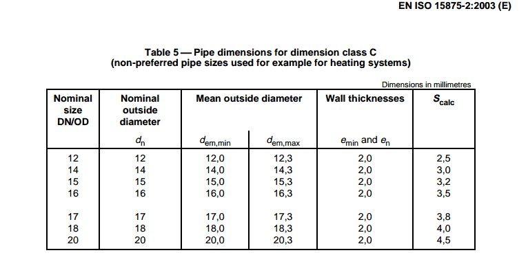

Jag roade mig med att ta reda på vad standarden ISO 15875 säger om rör av typen C, dvs plaströr.
Där framgår att toleransen är 0,3 mm. Så slangen är rätt på ena ledden, men inte på andra.
Nu skall det sägas att jag mäter när slangen är upprullad, vilket kan leda till viss ovalitet. Då kan den vara större på ena ledden, men det borde leda till en minskning på andra ledden. Det verkar det inte göra.

Uppdatering, på denna monolog. Uponor skyller på Beijer för att de säljer ett system som inte går att göra rätt med, och på Swedespan för att de har en spånskiva som inte funkar med Uponors system.
Kuriosa: Swedespan tillverkar även uponors golvspånskiva..Som alltså har lite större/djupare spår.
Uponor föreslår inte att man använder en slang som sticker upp eftersom det kan leda till knarr.
Vidare kan de inte garantera att deras kopplingar funkar perfekt med någon annans slang, men på telefon säger de att det inte borde vara några som helst problem.
Trist läge.
På frågan om deras slang verkligen följer ISO-standarden svarar de att den kanske inte gör det, men att i alla fall hela systemet funkar ihop. Och det betvivlar jag inte.
Det jag kan göra för att använda uponors slang är förstås att fräsa upp alla spår ett par tiondelar, men det känns inte helt lockande.
