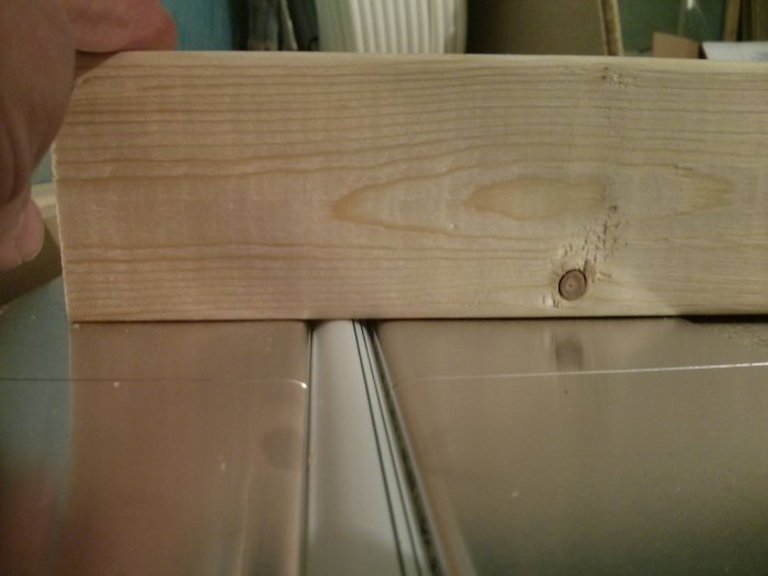

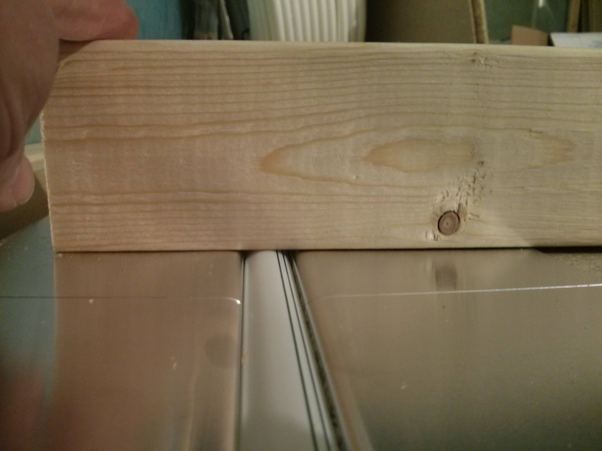

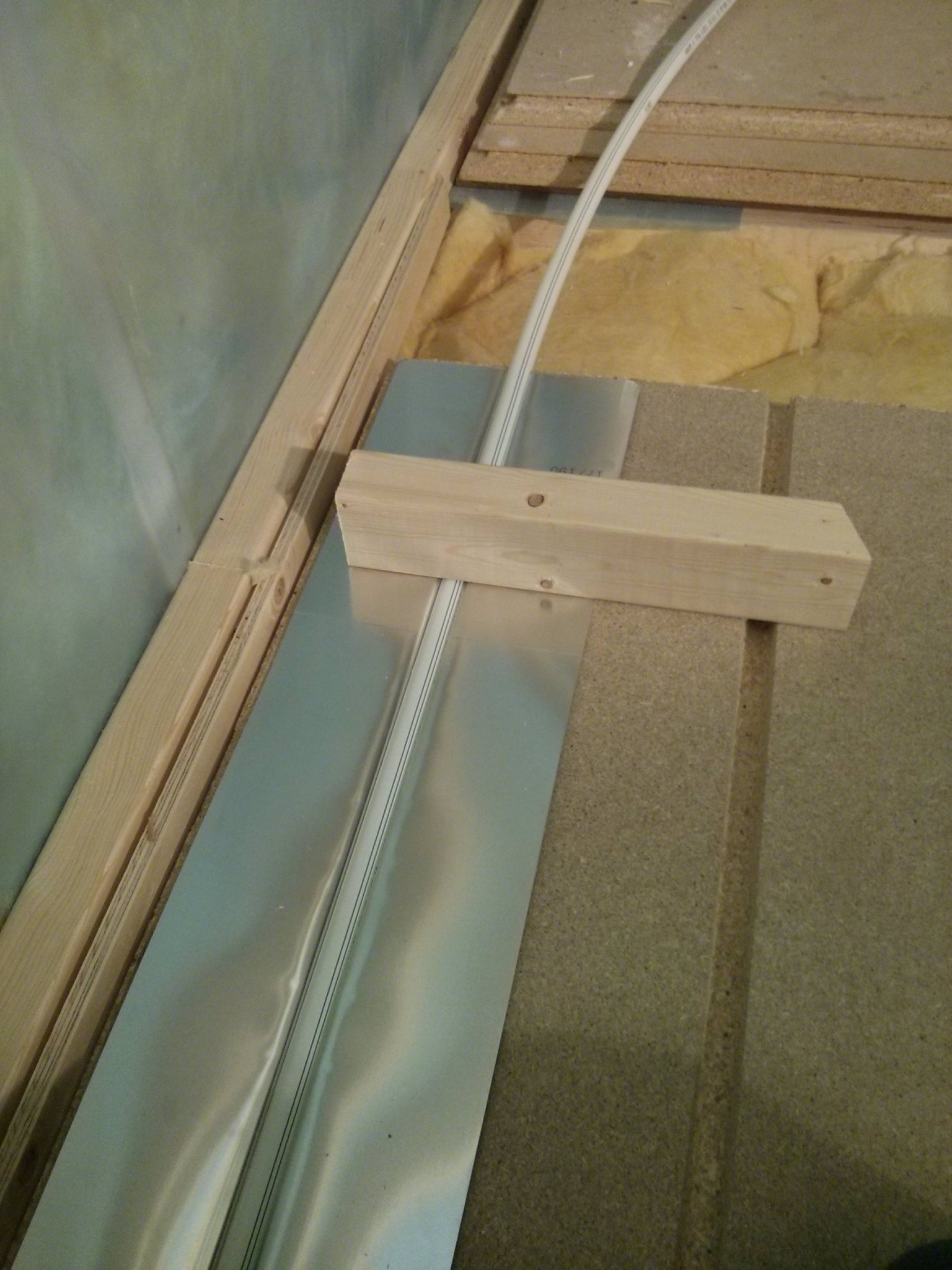

Hej! Bygger till.
Har följande spårade golvspånskiva: Swedspan 22mm.
http://www.se.swedspan.com/1.0.1.0/40/download_451.php
Lägger i deras (Swedspans) plåtar i spåren.
Sedan använder jag uponors 17x2mm golvvärmeslang som jag trycker i spåren. Får ta i ordentligt.
Trots att jag tryckt hårt verkar slangen sticka upp ½-mm över golvspånet, så ett evt. golv kommer att vila på golvvärmeslangen, och om den trycks ihop förstås sedan på spånet.
Se bild. Denna regel som jag lagt över vippar. I högerkant höjs den någon millimeter över golvspånet.
Skall det vara så här? :x
Är det meningen att evt. lumppapp skall ta upp detta glapp?

Om jag minns rätt från golvläggningen här så sticker slangen upp ungefär så där när man använder wirsbos/uponors plåtar och deras slang. Bottnar plåten i spåret på spånskivan?
Jag föreslår att det där inte spelar någon jädra roll alls, bara att köra på.
17mm slang är 17mm slang oavsett vem man köper den av. Faktiskt. Resultatet blir detsamma oavsett vems slang man använder. Risk för diskussion vid en garantidiskussion, ja. Men, det kommer inte skava bara för att det är andra bokstäver tryckta på slangen.....krilleman_215 skrev:
Tänkte att jag skulle ge lite feedback på detta.
Jag har pratat med tillverkaren, Swedespan, som - skall sägas - var mycket kompetenta och trevliga på telefon.
Uponors golvvärmeslangar är tydligen alltsom oftast cirka 17,8mm i ytterdiameter, medan den leverantör som Swedespan använder är cirka 17,3mm. Därav skillnaden.
Problemet som man då ställs inför är att Swedespan inte erbjuder övriga kopplingsdetaljer, utan bara golvvärmeslang. Så det betyder att jag hur jag än väljer kommer behöva "blanda" tillverkare av komponenterna.
Antingen blanda tillverkare av golvspån och slang, eller blanda tillverkare av slang och fördelare..
I säker vatten står det att jag inte får blanda slang-och-fördelar-leverantör, men samtidigt tror jag (och även repr. från Swedespan) att det inte kommer bli något bekymmer. Ytterdiametern på röret lär inte påverka särskilt mycket så länge man gör en klämkoppling.
Inte helt enkelt.. Jag skall se om jag kan få samma pris på Swedespans golvvärmeslang och i så fall testa att köra med den istället, dvs blandar tillverkare av golvvärmeslang och fördelare.
Men som krilleman påpekar, varför blanda tillverkare? Ja, har inget val, när den golvspånsleverantör jag har inte erbjuder kopplingar..
Samtidigt sade säljaren på Swedespan att det inte är något problem att slangen sticker upp lite, så länge man använder en skiva mellan golvspån och golv. I mitt fall hade jag tänkt lägga in en 12mm plywood mellan golvspån och parkett, så det hade kanske funkat bra ändå. Men ett flytande parkettgolv riskerar att forma sig lite efter golvvärmeslangarna.

Slangen är i alla fall inte nedlagd i golvet, utan ligger kvar i sin kartong..MathiasS skrev:
Har fått samma pris på Swedespans slang. Samma pris som Rinkaby säljer Uponor för, så jag ska köpa hem båda och sedan välja..
Det var ganska tungt att trycka ner uponor-slangen så jag sparar nog ett par timmars slit med rätt slang.
