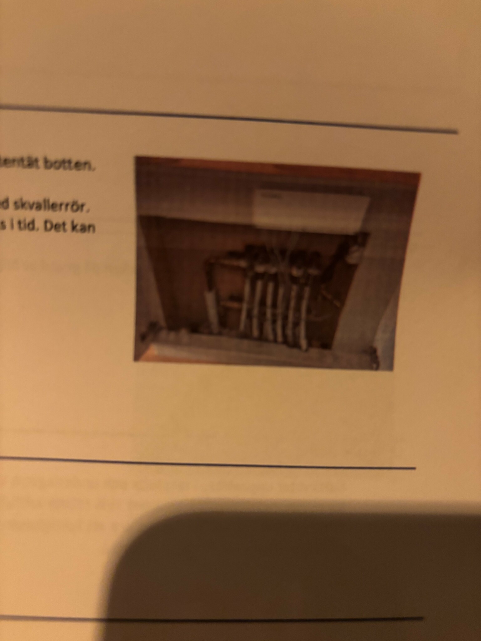

Golvvärmens fördelningsgrupp saknar inbyggnadsskåp vattentät botten

Allvarligt blir det först den dag ni får ett läckage vid er golvvärmefördelare. Kan leda till att Ni inte får (full) hjälp av försäkringsbolag.
Hur allvarligt det blir beror sedan på var den är placerad. Sitter den i en källare med golvbrunn och betonggolv så är det inte ett så stort problem.
Men med ovan sagt så är det såklart ganska osannolikt att en gammal befintlig installation börjar läcka.
En sensor skulle kunna hjälpa rent praktiskt, men inget som underlättar ett försäkringsärende tror jag.
Är man riktigt orolig går det kanske att bygga någon vattentät låda i efterhand.
Kravet är väl (lite förenklat) att OM det blir ett läckage så ska det ledas ut till ett utrymme där man upptäcker det och det kanske går att lösa relativt enkelt?
Bild?

Jag har för mig att kravet på vattentätt runt värmefördelare kom långt senare. Det är ett krav idag, men det blev inte krav förrän typ 2010-12 eller så.
Därmed så kommer du inte att hitta speciellt många hus med tätt runt fördelaren om de är byggda före 2010.
Observera att kravet har funnits länge för tappvatten.
