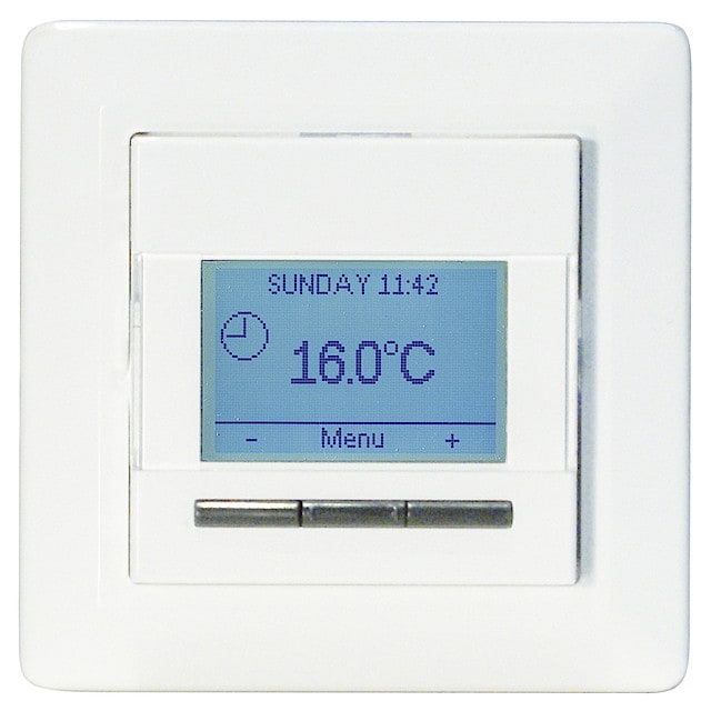

Precis vad jag svarade nyss. Då byter jag den. Har ju hört att just detta fabrikat går sönder hela tiden. Vår termostat är 14 år. Frågan är då om jag kan byta till en Schneider typ denna? Klarar den av golvgivaren?

Så var det på min. Såg helt OK i displayen men ingen på spänning till värmeslingan. Jag bytte till den "uppdaterade" modellen.
[länk]
Ja, den verkar också ha 10 kohm NTC, så det ska funka att byta rakt av.
Kan du visa mig vart det står? Jag är mycket tacksam för all hjälp jag får.
På Schneiders hemsida.
Skärmklipp på Schneider Electrics webbsida som visar en termostat med digital display.
