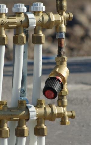

Håller på att installera vattenburen golvvärme och har en fundering om det som kallas bypass till golvvärmefördelaren. Det står i ett antal fördelar-leverantörers instruktioner att bypass måste man ha. Men det är ingen som förklarar varför och hur det fungerar. Någon initierad som vet?

Om alla ventiler i fördelaren stänger samtidigt står cirkulationspumpen och jobbar utan att få runt vattnet. En vanlig bypassventil öppnar vid förinställt tryck och låter vattnet cirkulera förbi de stängda ventilerna.
Pumpen mår förmodligen inte bra av att vattnet inte får cirkulera.
Ett alternativ till bypass är att säkerställa att en slinga alltid har ett grundflöde, t.ex slingan i badrummet eller den i entrén ( i dessa slingor vill man oftast ha lite högre temperatur/flöde)

Här är väl en bild på en (har inte hunnit identifiera prylen ännu..men står danfoss const flow nånting..) men har nog tänkt montera en sådan - det är inte så vanligt att se dem på nybyggen...
Ett annat alternativ är att köra en varvtalsreglerad pump, den går då ned i lågeffektläge när alla slingor stänger. Så dyr som en bypass är så betalar den nog mellanskillnaden och på lång sikt spar du även lite el...
