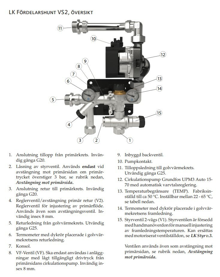

Golvvärme värmer allt sämre
Så har jag förstått att det är ut här också:Demmpa skrev:
Cirkulationspumpen suger in en blandning av varmt vatten från värmepumpen (1) och återkommande vatten från golvet (5). Andelen av varje slag (och således temperaturen ut till golvet) avgörs av inställningen i shunten (15) där ett högre värde ger högre andel varmvatten. Det som inte går in i golvvärmepumpen (lika mycket som tillkommer från värmepumpen) cirkulerar tillbaka till värmepumpen (5).
Tänker att detta kommer att påverka allt annat också. Ställer man upp denna kommer ju cirkulationen att gå snabbare även i radiatorerna och det blir varmare uppe. Tror att denna är utetemperaturberoende för att man vill ha olika delta mellan utgående och inkommande temperatur i värmepumpen beroende på om det är 20 grader eller -20 grader ute.Demmpa skrev:
Denna inställning har inte heller ändrats sedan vi flyttade in så tror inte att detta kan vara en förklaring till att jag upplever att det värmer sämre nu än tidigare. Jag är inte helt säker på att hela spannet från 30-100 används när VP:n producerar värme. Det var 30 imorse men då skedde varken värme- eller varmvattenproduktion. Ta därför spannet 30-100 med en nypa salt. Jag kan försöka hålla koll på värdet när den värmer huset ett tag.

Stämmer.S Swotdthain skrev:
Nej.S Swotdthain skrev:
Om det är tvårörsystem så sår allt vatten som kommer in via 1 går via golvvärmeslingorna å ut via 3
Bara om värmesystemet är felaktigt injusterat gällande förinställningen/Kv-värdet på varje radiatorventil/golvvärmeshunt/golvvärmeslinga.S Swotdthain skrev:
Jag tror att vi säger samma sak här. Allt vatten går in i systemet via (1). Sedan går vattnet ut i golvvärmen och cirkulerar tillbaka till golvvärmeskåpet i (5). Det mesta av vattnet återcirkulerar i golvvärme genom att gå in i shunten. Lika mycket vatten som tillkommer från primärsidan behöver dock lämna golvvärmesystemet via (3). Således går all tillförsel via (1) och all återförsel via (3) men det mesta av flödet återcirkulerande in i golvvärmen igen. Således tycker jag att påståendet "Det som inte går in i golvvärmepumpen [...] cirkulerar tillbaka till värmepumpen." stämmer.Demmpa skrev:

Översta stycket stämmer bra. Men har du 50l/h in nu? Det vet du ju inte. Det gör att du inte vet vart du skall börja att leta efter felet. Du får då en vägledning om du stänger av pumpen. Det finns olika orsaker som kan fela om tillräckligt med flöde kommer in i shunten.S Swotdthain skrev:Om flödet från primärsidan är 50 liter/h, vad är orsaken till att det inte blir varmt efter shunten då? Jag tycker att ju högre tryck/flöde från värmepumpen desto längre och snabbare borde det bli varmt efter shunten.

Min tanke med 50 respektive 10 litet per timme var bara att jag inte kunde förstå hur 50 liter skulle ge avsaknad av temperaturstegring och 10 liter skulle ge en temperaturstegring bortom shunten om golvvärmepumpen stängs av. Jag tycker att ett högt flöde borde ge en snabbare och en längre tempstegring.F Freddan-70 skrev:Översta stycket stämmer bra. Men har du 50l/h in nu? Det vet du ju inte. Det gör att du inte vet vart du skall börja att leta efter felet. Du får då en vägledning om du stänger av pumpen. Det finns olika orsaker som kan fela om tillräckligt med flöde kommer in i shunten.
