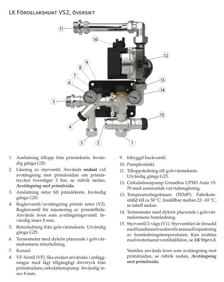

Vi bor i en villa på 200 kvm över två likstora våningar som första ägare sedan 2019. Golvvärme på nedervåningen och radiatorer uppe. Villan värms av en frånluftsvärmepump där jag under de första två åren skapat en egen kurva för optimal inomhus-temperatur som jag upplevt fungerat bra med enstaka småjusteringar sedan dess.
Nu i början av hösten tycker jag dock att nedervåningen ofta på morgonen är nere på runt 19 grader medan övervåningen ligger kring önskvärda 20,5. Golven känns svala. Jag har försökt öka värmen nere genom att vrida upp shunten i golvvärmeskåpet (vred 15 i bilden nedan) från 2,3 till 2,6 och nu imorse till ungefär 2,9. Trots detta och att jag i pumpen höjt önskad framledning (gått från kurva 0 till 0+2) var det nere 19,3 imorse och 20,6 uppe.

Ut efter shunten: 23,5 gr (14 i bilden)
Tillbaka in i shunten från golvet: 16,5 gr (6 i bilden)
Ut i golvvärmen: 19,5 gr (i övre ramen där flödesmätarna sitter)
Tillbaka från golvvärmen: 19,5 gr (i nedre ramen där termostaterna sitter, de är fullt öppna)

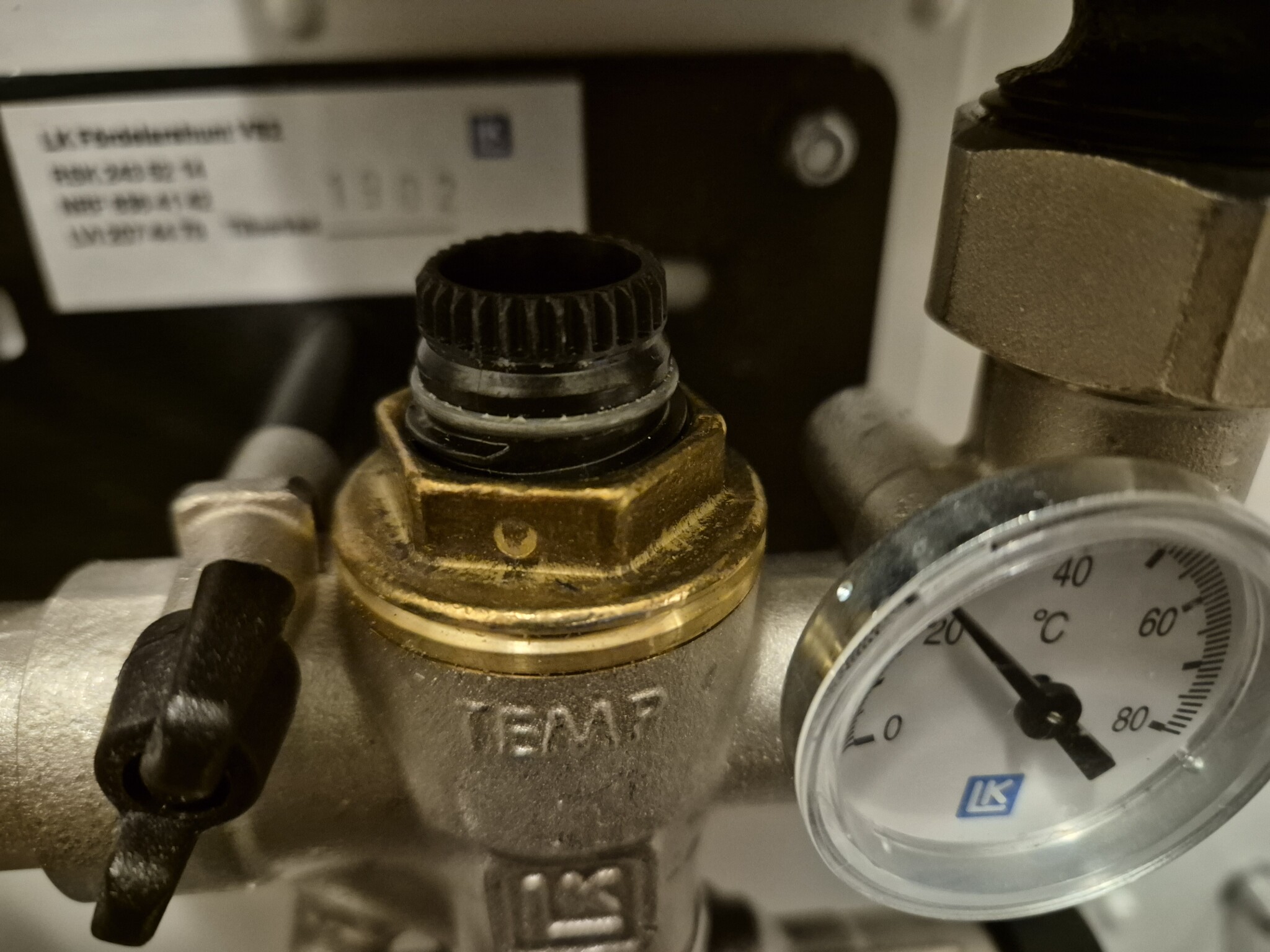

Det finns ett vred för max temperatur (vred 13 i bilden). Den är inställd på en siffra som ska motsvara 45 grader. Har för mig att jag testat att vrida på den utan effekt på utflödet från shunten.J jonaserik skrev:

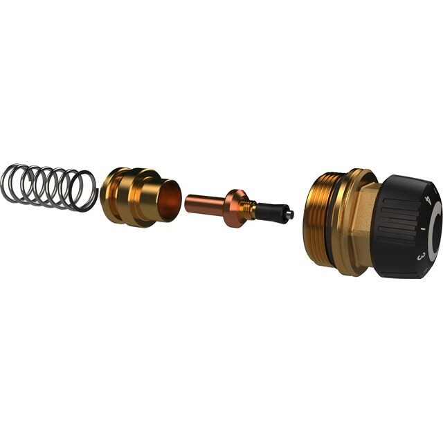

Jepp att vrida på den hjälper inte om käglan i den kärvar eller fastnat. Du måste ta bort termostaten och sr hur pinnen är, ute/inne, sen trycka på pinnen några gånger så den går lätt, den ska gå ut själv. Inga verktyg på den. Går inte pinnen ut, så knacka med hammaren på metallen under eller över ventilen i termostatens rikting. Käglan i ventilen ska gå utåt. Var inte rädd, det håller. Börja där och kom tillbaka.S Swotdthain skrev:
Tack. Ska testa detta ikväll. Är det bara att dra vredet rakt ut för att exponera stiftet och motionera det lite och om det inte går knacka lätt med hammare (ej på stift men på metallen omkring)? Bara aktuellt på maxtempvredet eller även på vredet som avgör shuntens inställning (blanding tillflöden/återflöde tillbaka till golvet)?J jonaserik skrev:Jepp att vrida på den hjälper inte om käglan i den kärvar eller fastnat. Du måste ta bort termostaten och sr hur pinnen är, ute/inne, sen trycka på pinnen några gånger så den går lätt, den ska gå ut själv. Inga verktyg på den. Går inte pinnen ut, så knacka med hammaren på metallen under eller över ventilen i termostatens rikting. Käglan i ventilen ska gå utåt. Var inte rädd, det håller. Börja där och kom tillbaka.
Så här ser LK's temperaturbegränsare i LK Fördelarshunt VS2, som TS har:
https://www.lksystems.se/sv/produkt...unt-vs2/lk-temperaturbegransare-vs2-77775036/
Edit:
Det bör vara att bara dra ratten rakt upp,
Här är ratten som reservdel,
https://www.lksystems.se/sv/produkt.../fordelarshunt-vs2/lk-ratt-temp-vs2-77775028/

Jag skulle säga att det inte finns något synligt stift att kontrollera. Stiftet och temperatursensorn sitter inuti shunten.
Du kan trycka/sätta tillbaka vredet.
Den enda motionering du kan göra (utan att plocka isär shunten) är att vrida temperaturratten fram å tillbaka ändläge till ändläge.
