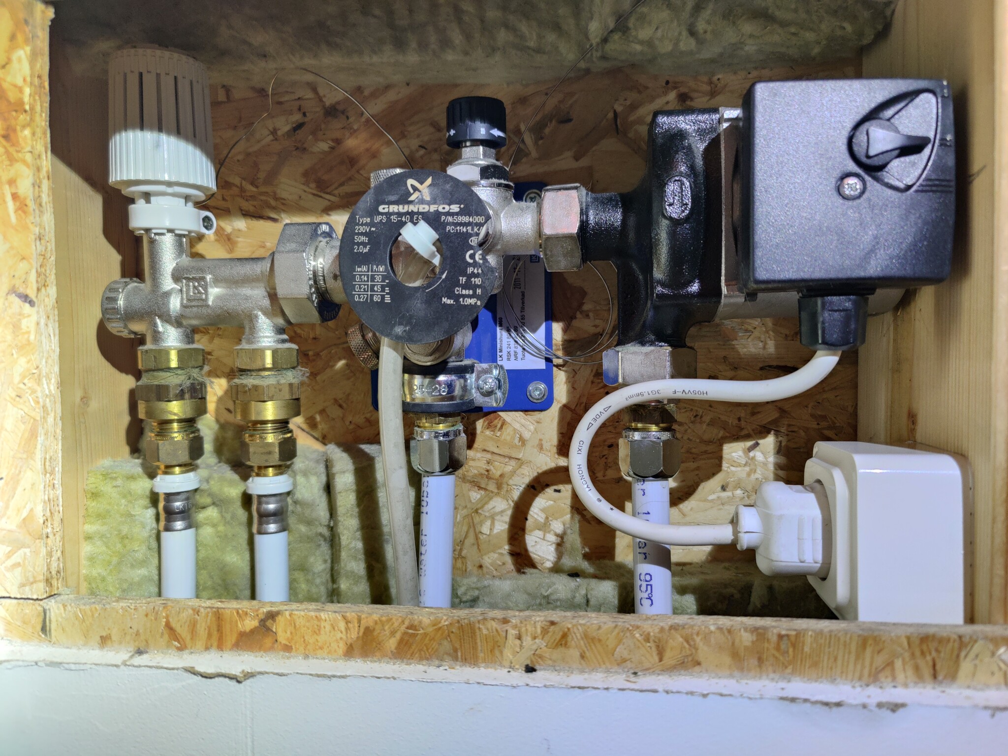

Hejsan, på bilden syns systemets monterade delar. Hur kan man få fram värmen till golvet, pumpen verkar stå still!! Den som satte dit regeln har borrat ett hål för att kunna ta bort skruven i mitten på pumpen så man kan skruva impellerna...dock helt omöjligt att se var man skruvar. Har inte lyckats med det,....än...jobbigt oxå eftersom eldosan är under pumpen som släpper lite vatten när skruven tas bort.
Såga bort en del av regeln? Suck!
  • VVS-system med monterade rör och pump i träpanel, vit elektrisk anslutning syns, med isoleringsmaterial runt.
Du får använda fattigmans stetoskåp, en mejsej mellan pumpen och örat, vrida på reglaget 1 - 2 - 3 så hörs om pumpen ökar/minskar i ljud. Uppe till vänster är en maxtermostat och under den är en pigg, klassiker att dom kärvar i stängt läge efter sommaren. Lossa den synliga skruven, lyft av termostaten och kolla piggen, ska vara uppe, annars knacka på den med skaftatet på en mejsel, så brukar dom släppa, tryck ca 10 ggr och se hur den arbetar.

Supertack, testar!!😃
