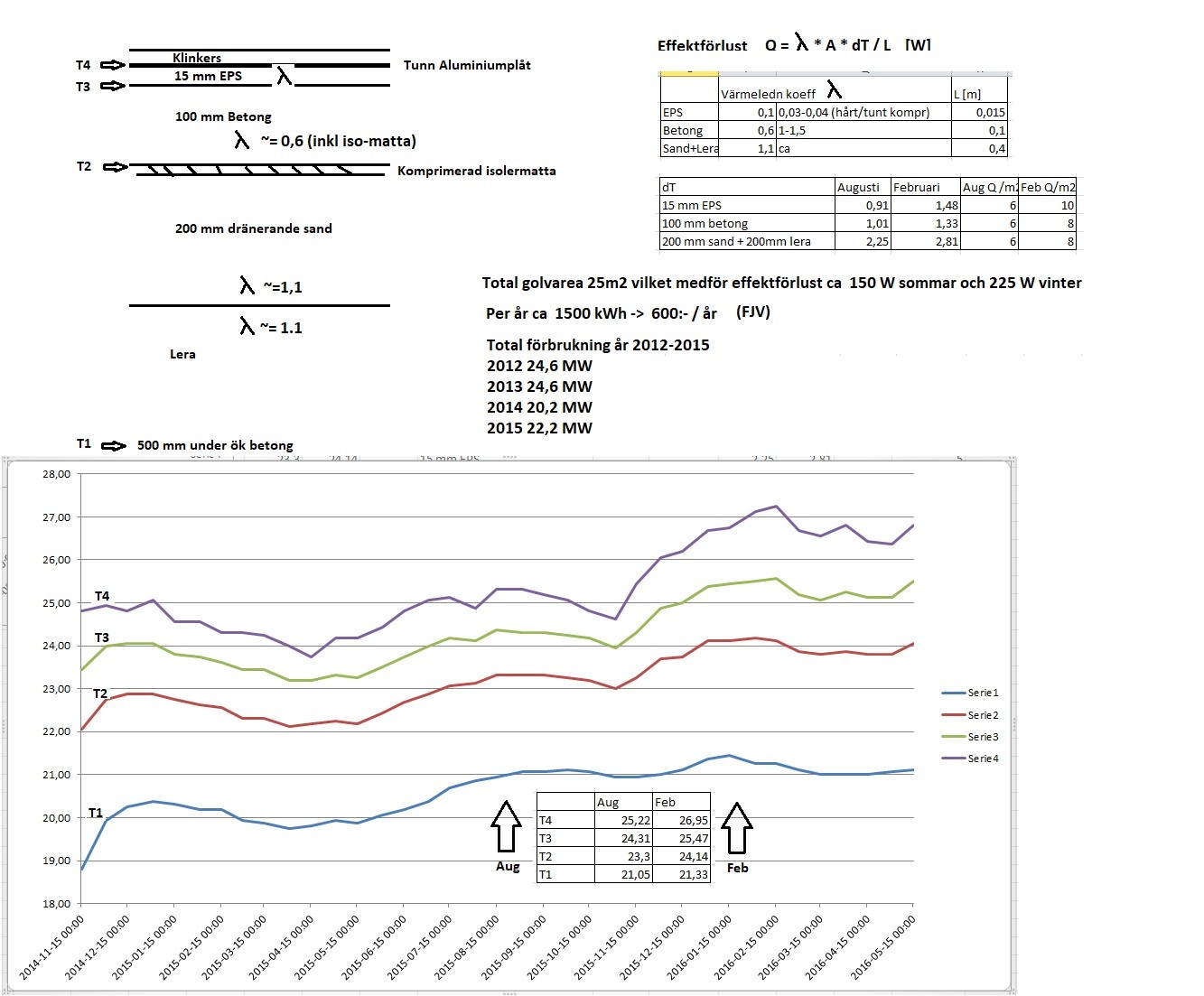

Jag håller med om att man bör ta andra förlustvägar i beaktande. Min invändning är din mätning som jag antar ligger till grund för slutsatsen ”väldigt liten”, där jag föreslår att du mäter för nära.
Om du mäter 10cm från golvvärmen får du ännu mindre tempdiff.
Möter du 20cm bort lite större..
50cm bort har du ditt mätvärde på 1,5 grader
Vad har du 2m bort? Varför mäta just på 50cm?
Jag har nu tömt ur min logger på data och räkna lite. Se bifogad bild.MathiasS skrev:
Ok.
Jag borrade ett hål ned genom betonggolvet på ett ställe där det garanterat inte fanns något under. Det är ca 1/3 av husbredden in från yttervägg, samt 1/3 del in på golvet från kortsideyttervägg. Jag tror mätstället ligger bra till för att vara nära ett medelvärde. Förlusten blir större närmare yttervägg samt mindre närmare mitten.
Med temperaturdifferens menas temperaturfall över en bestämd sträcka.
Jag valde 50 cm för att jag inte hade längre borr då, samt tyckte det räckte.
Vad jag har för temp 2 m bort är helt oväsentligt då jag räknar på mina 50 cm.
Se bifogad bild för detaljer.
Jag har värmen på året om.
Jag kommer fram till ca 1500 kWh/år för mina 25m2. Kostnad ca 600:- med min fjärrvärme.
Om jag studerar totalförbrukning 2012-2015 så ser jag inte att golvvärmen adderar någonting. Golvvärmen slogs på 2014-11.
Jag har inte tagit hänsyn till förlusten utan golvvärme i denna beräkning. Så extrakostnade för GV är ännu mindre än 600/år.
Om man skulle isolera ?
Nu förtiden är det ju poppis att lägga 2 lager isodrän under …
Isolera 200 mm 25m2, priser per 100mm
200 mm eps S80 65/m2 = 3250
200 mm eps S100 100/m2 = 5000
200 mm Jackofoam 300F 420/m2 = 21000
200 mm ISOdrän 490/m2 = 24500
Dvs bara kostnaden för 200 mm isodrän medför en payofftid på 40 år !!!!
Därtill kommer arbete och betong om det ej görs från början.

L largab skrev:Jag har nu tömt ur min logger på data och räkna lite. Se bifogad bild.

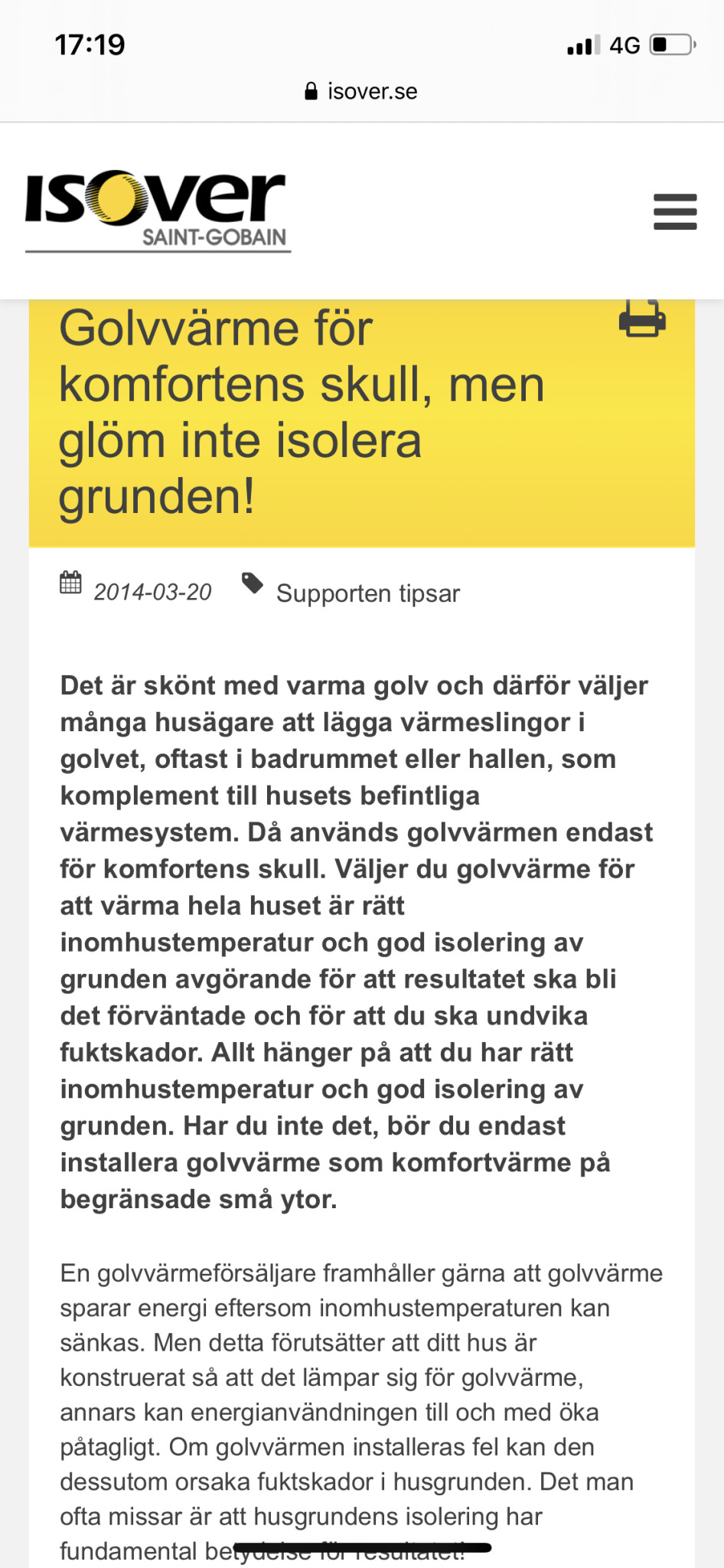

Hej nu är det så att jag läst på lite. De som isover skriver på sin hemsida. (OBS och så som jag förstår det) så är det såhär:
Om du har golvvärme som ENDA inomhus värmekälla i hall eller badrum ex så är det viktigt med isolering under för att minska risken med omvänd fuktvandring.
Men om man inte har golvvärme som primär huvudvärmekälla och endast som komfortvärme källa så skriver de inget om att de kan bli problem med fuktvandring. Vi har ju element i badrummet som primär värmekälla.
Hur ska jag tolka det som Isover skriver på son hemsida? bifogar bild från deras hemsida.
Det enda praktiska som skiljer komfortvärme från "riktig" golvvärme är effekten. Och den enda skillnad som det kan göra i praktiken är att golvet inte blir lika varmt. Om vi pratar direktel så har man ofta 100 W/m² när det skall vara enda värmekälla. Skall det bara vara komfortvärme så kan den ha en mycket lägre effekt. Då klarar inte golvvärmen att värma golvet mer än någon grad varmare än rumstemperaturen. Då skulle man kunna tolka vad Isover skriver som att om golvvärmen är så klent dimensionerad att den inte kan få golvet att kännas riktigt varmt så får man inga problem med omvänd fuktvandring.
Fast de skriver ju egentligen ingenting om att det ska då vara komfortvärme som gäller, vilket är en klenare form av värmekälla då de ligger på 70-80kv. Så har jag förstått det.
Jag tolkar deras text som att om du har annan värmekälla som värmer upp rummet till behaglig inomhusklimat så kan man ”köra på” med riktig golvvärme, ex T2blå som det är i mitt fall. Eller är jag ute och cyklar igen.
