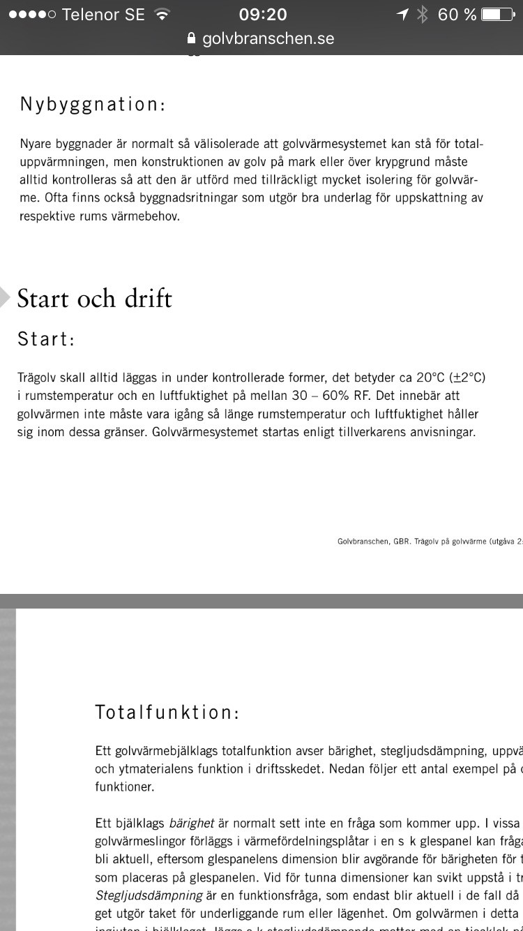

Har ett litet dilemma, har spontanköpt 90m2 parkett pga bra pris. Skulle igentligen kasta in golvet sist av allt.
Blir inte riktigt klok på hur jag ska göra. Jag har bellanbjälklag som är isolerad med cellulosa ,under finns källare ca 14-17C , 30-40% RF . På övervåningen där golvet ska läggas är det 15-18C 40% RF(obebott) . Golvet på övervåningen är spårad golvskiva med golvvärme. Bergvärmen som ska driva allt kommer att kopplas på om ett par månader, dvs så är golven "kalla".
Har läst någonstans att golvvärmen måste vara på när man lägger golvet, stämmer det?
Kan man undvika detta genom att sedan värma upp golven lååååååångsamt, eller är det för riskfyllt?
Har förstått att man i princip måste lägga ångspärr och sedan lumppapp. Finn det andra alternativ ? Tycker jag har sett någon slags färdig ångspärr och foam i samma produkt , är det något att ha?
