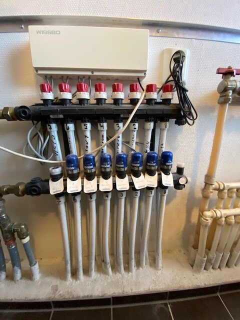

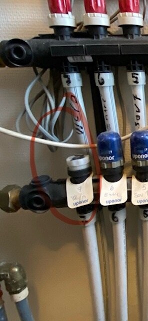

Bor i villa med golvvärme på bottenvåningen och noterade en dag att golvet i badrummet saknade värme. Kollade termostaten på väggen som visade sig vara ur funktion. Så jag köpte ny och kopplade in denna men trots att den nya termostaten fungerade u.a. så kom ingen värme i golvet. Öppnade då upp vid golvvärmefördelaren i tvättstugan för att kontrollera om styrdonet (Uponor) var ur funktion. Till min stora förvåning så fanns det inget styrdon för just badrummet utan där satt istället en "manuell plugg", se bilder. Varför är inget styrdon monterat för just slingan till badrummet när övriga värmeslingor (rum) har styrdon och termostat monterat? Varför det finns en termostat i badrummet när det inte finns ett styrdon att reglera? Kan någon förklara för mig? Är det så enkelt att man glömt att montera och koppla in styrdonet när huset byggdes 2007 (långsökt tänker jag)?
Nu har jag värme i golvet då jag kunde reglera "manuellt" så det problemet är löst, men jag vill ändå förstå varför.

Troligast så har någon tagit bort ställdonet för att alltid ha flöde genom badrumsslingan.
Rumstermostater & ställdon bör normalt bara strypa flödet när rummet får extra värmetillförsel via tex solinstrålning, matlagning. Men eftersom vattenburen golvvärme är ett trögt system så är det inte så bra att styra golvvärme utan golvgivare.
Börja med att känna på rören efter temp-skillnader.
Den röda ratten är väl för att balansera flödet den är kanske stängd.

Tack för svar!Demmpa skrev:
