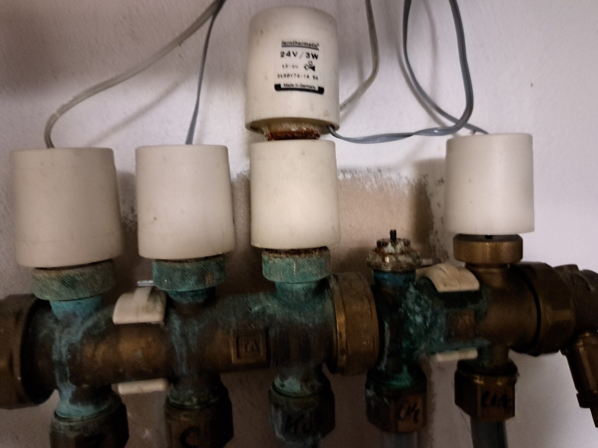

Ta ett djupt andetag och se hur det ser ut under ställdonen, det är microläckor i själva ventilen, grön ärg. Det är O-ringen troligen som pigggen går igenom som inte är frisk. Svårt att säga vilket fabrikat du har på fördelningen, men brukar gå att få tag på nya ventiler som passar. Så börja med att söka efter nya ventiler först.
· Västra Götaland
· 3 646 inlägg
Dina packboxar läcker, ordna dem också. Finns styrdon på aliexpress väldigt billigt, men du måste få rätt no/nc, volt samt storlek på anslutningen. Även "slaglängd" måste stämma dvs hur många mm den ska öppna/stänga.
Jo tack, det ser jag, men det får bli till vårenJ jonaserik skrev:Ta ett djupt andetag och se hur det ser ut under ställdonen, det är microläckor i själva ventilen, grön ärg. Det är O-ringen troligen som pigggen går igenom som inte är frisk. Svårt att säga vilket fabrikat du har på fördelningen, men brukar gå att få tag på nya ventiler som passar. Så börja med att söka efter nya ventiler först.
Klart inget vintergöra då värmen måste stängs. Det med ställdonen, har du sökt på fabrikat och modell på dom. Nu när ett är borta, är det full värme då på den slingan, så ska du kolla hur insidan är på ett don. Trycks det ner så stänger den om termostaten ( får ingen spänning ) säger mindre värme, är då NC normalt.F Frank Kärrå skrev:
· Västra Götaland
· 3 646 inlägg
Bryter du strömmen till gvcentralen och donet stänger (känn med fingret inne om du inte har markör utanpå) så är det NC (normalclosed). 👍
