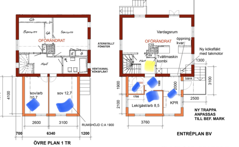

Vi ska byta ut vårt hus (byggt 1923) med cirka 45 kvm fördelat över två plan. Vi kommer ha plankgolv i samtliga rum förutom hall och toalett (där kommer vi ha klinkers).
Först tänkte vi golvvärme endast i de rum där vi ska ha klinkers. Men sen insåg vi att vi kan få ut mer yta av dessa små rum om vi kör golvvärme.
Då kommer vi till den eviga frågan: el eller vatten? Svaret när jag läser är: det beror på. På vissa ställen står det att vatten kan lämpa sig för ”större ytor” (men inget om hur stort en ”stor yta” är).
Vi har bergvärme som värmekälla, och huset värms av vattenburna radiatorer (dock har vi ingen vattenburen golvvärme). Pumpen står i källaren i andra änden av huset.
Vi tänker golvvärme i de rödmarkerade rummen nedan och ev även i det gulmarkerade (där vi ändå ska byta plankgolv). I badrummet tänker vi nog eldriven golvvärme.
Tankar/förslag/råd?
Stort tack
Översiktsritning av husplan där rum för golvvärme är markerade i rött och gult, inklusive måttangivelser.
Skulle lägga vattenburen golvvärme överallt, möjligtvis kanske el i badrum.
