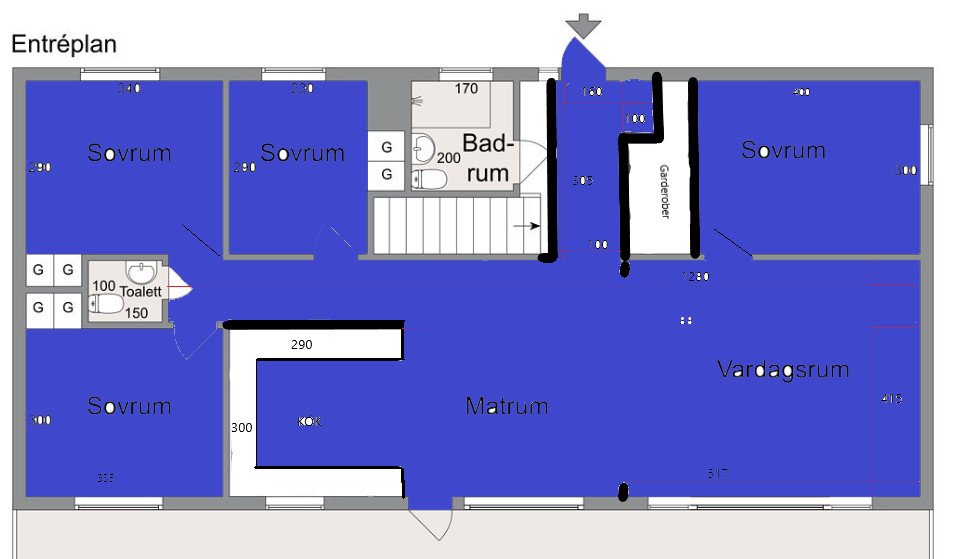

Så här ser planlösningen ut
Första frågan, tror ni det funkar att inte ha uppvärmning på den lilla toaletten om man har utsug av luft med FTX där?
Badrummet kommer göras större och då få golvvärme där också.
Men den stora frågan är hur dålig isolering kan man ha för att få golvvärme att fungera ..
huset är från 69 med tidsenlig isolering.
Tanken var att ha ett vatten batteri på FTXen.
Byta kopplade fönster och dörrar till lite modernare 1.1 varianter, eller bör man gå ned till 0.9?
Öka på isoleringen på vinden till 40cm från dagens 10cm, som är bra tillplattad då det varit förråd.
Skall man ha ett riktmärke så säger energideklarationen 107w/m^2 i dagsläget.
Enda sätet att isolera väggarna är från insidan och vill helst undvika detta.
Vad är det mesta man kan kränga ur golvvärme med trägolv, 50w/m^2 ?
Någon kunnig inom området?
Någon som provat att lägga tex Uponors spånskivor på befintligt golv?
Tanken är om man limmar och skruvar dem i golvspånet för att få ett styvare golv.
Lägger man golvvärme under skåpen i köket?

Lilla toaletten klarar sig nog. Det är inga problem att värma upp med golvvärme men frågan är om det inte blir onödigt stora förluster om det är dåligt isolerat under.
När det gäller fönster så ta det lägsta u-värdet du kan om det inte är stor skillnad i pris.
Varför skruvlimma skivorna? Har du problem med svikt idag?
Det är källare under som är uppvärmd så borde vara ok nedåt.
Det sviktar lite här och var ja.

Tycker det ser ut som du är på rätt spår. 40cm isolering borde funka iom att du kör FTX. Slingor under köksskåpen spelar egentligen ingen roll men normalt läggs slingorna jämnt över hela ytan men lite tätare mellan raderna längs ytterväggen.
