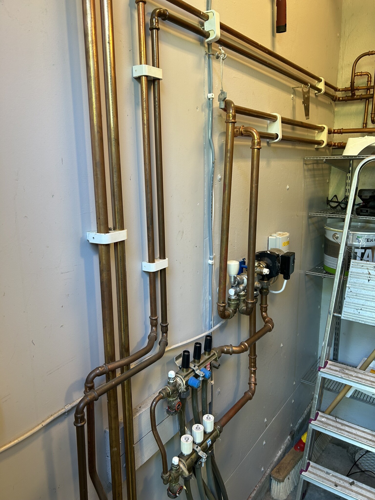

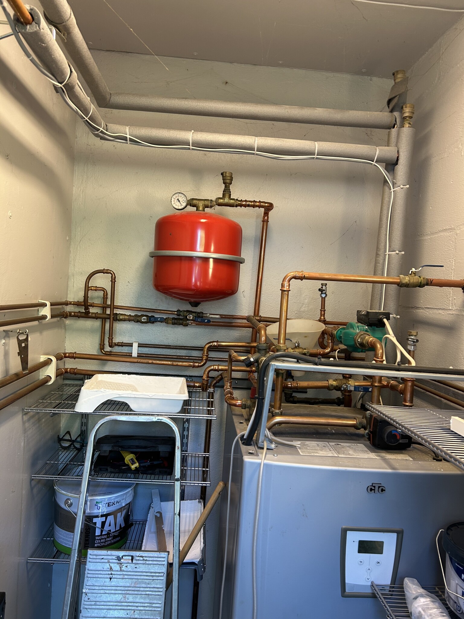

Har nu öppnat och kan se att axeln inte snurrar. Skruvspåret i axeln ser väldigt trubbigt ut (inte ett riktigt spår) och kan inte få tag i det, provat olika mejslar. Haft av skyddslocket till kondensatorn och den ser spontant inte ut som något jag kan byta själv.J jonaserik skrev:Pumpen måste vara igång för att kolla den, det kan komma liiite vatten från hålet, så en skurtrasa under inte fel. Sen tar du en skruvmejsel och för in sakta, snurrar pumpen, så kan det skramla i handen, håll inte hårt i mejseln. Snurrar den inte, om det går tt hjälpa igång den med mejseln, är ett skruvspår i axeln, så är det nästan 100 på att kondensatorn inte är frisk.
Nu går pumpen! Det var en liten mejsel som skulle till. Dock eftersom det är sommar (nästan..) så är där ingen värme i systemet. Det finns ingen separat reglering till golvvärmen. Helst skulle jag satt ”lägsta temperatur på framledning” men går inte…men hur kan jag bäst testa om det kommer värme? Om jag justerar upp hela systemet och stryper radiatorerna via termostat? Så kan jag se om golvet blir varmt…Men så blir nog inte bra att köra det i längden…?
Hur ändrar jag enklast inställningarna på pannan för att kolla om värme kan genereras i golvet?S sepani skrev:Nu går pumpen! Det var en liten mejsel som skulle till. Dock eftersom det är sommar (nästan..) så är där ingen värme i systemet. Det finns ingen separat reglering till golvvärmen. Helst skulle jag satt ”lägsta temperatur på framledning” men går inte…men hur kan jag bäst testa om det kommer värme? Om jag justerar upp hela systemet och stryper radiatorerna via termostat? Så kan jag se om golvet blir varmt…Men så blir nog inte bra att köra det i längden…?
[bild][bild]
Ja så har jag oxo tänkt då det blir att stressa systemet lite att få det att värma på under sommaren. Jag kommer att låta pumpen gå även under varma delen av åretJ Josth skrev:
