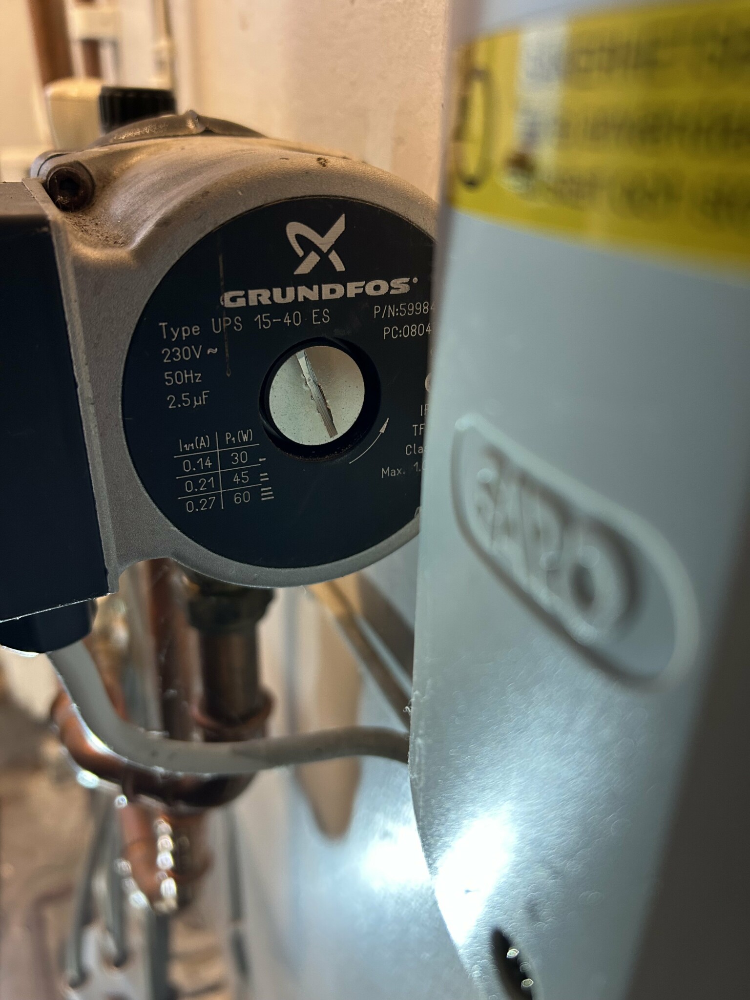

Är detta cirkulationspump för golvvärmen? Dum fråga säkert men hur vet jag om den är igång/fungerar?
Cirkulationspump för golvvärme med rör och säkerhetsbrytare på en vägg.
Den är för GV, går den inte så blir det nog svalt på golvet. Ta fram fattigmans stetoskop. en mejsel mellan örat och pumpen, ändra på vredet från 1 - 2 - 3 så hörs det om den ändrar fart och fungerar.

Har provat slå på brytaren, cirkulationspumpen blir varm men inte ledningarna som går från den. ..
I ändan på den, en större skruv, ta bort den, kommer lite vatten så en skurtrasa under är bra. Sprutar inget. I hålet så kan axeln synas om den snurrar. Du kan ta en skruvmejsel och vrida runt, håll lite lätt i mejseln, om pumpen startar så kan skramla i handen. Startar den då, är det nästan med säkerhet en kondensator som inte är frisk. Den sitter innanför svarta locket på pumpen, den går att byta själv, kostar ca 100 kr, Bara läs av alla värden som står på den. Och köp en lika, kan stå något som 230 V men går bra även om en ny har 400V på sig. Det är dom andra värdene som är viktigast. Slå ifrån brytaren innan du jobbar.

Men om jag slår från brytaren lär cirkulationspumpen inte gå? Har försökt lyssna på pumpen med mejsel, hörs ett lite surrande ljud men jag har inget att jämföra med hur det ska låta….nu har jag slagit på brytaren och pumpen blir varm. Kan något hända? Mer än att den blir varm alltså? Jag upplever inte att rören från pumpen blir varmare men det tar kanske lång tid?
Cirkulationspump från Grundfos, modell UPS 15-40 ES, monterad nära kopparrör. Pumpen nämns i forumtråd om dess funktion och temperatur.
