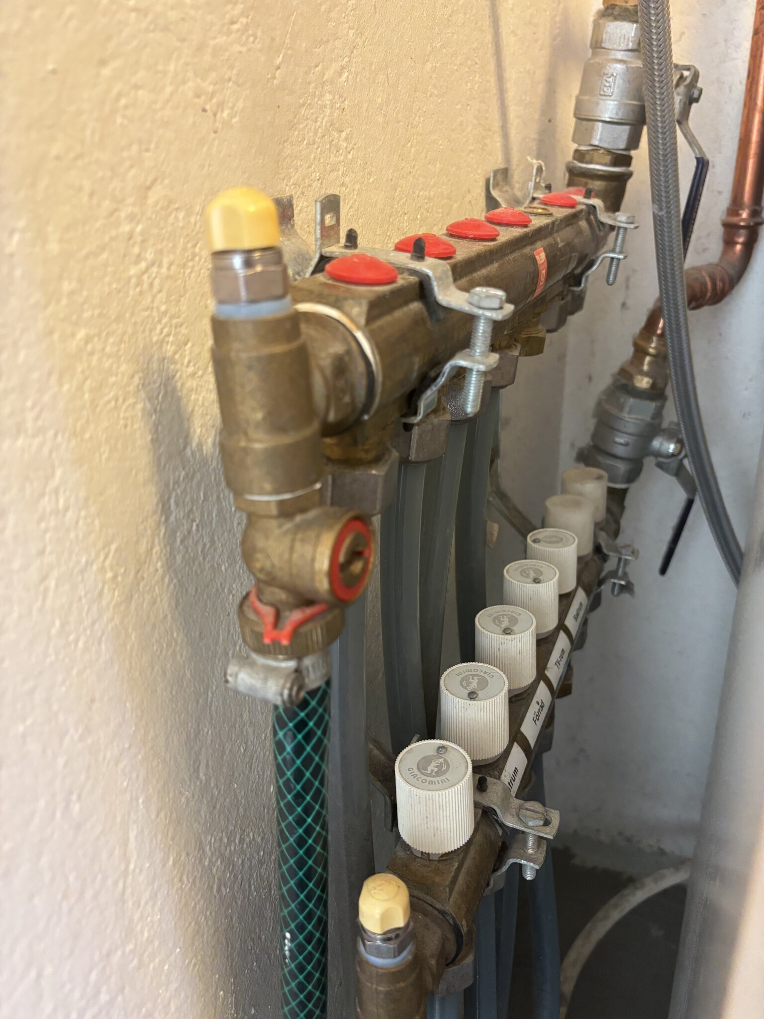

Jag behöver hjälp och tips. Jag har nyligen flyttat in ett hus med golvvärme från Giacomini. Framledningstemperaturen är inställd på 34 grader och vattnet som går till Tilloppet och slangarna där ifrån är ljumna. Däremot är slingorna som kommer tillbaka till de vita ventilerna helt kalla. Vet någon vad detta beror på eller hur jag kan felsöka?
Bifogar en bild.
Tacksam för förslag!
Vänligen
Annie
  • Golvvärmesystem med ventiler och slangar där framledningstemperaturen är 34 grader. Vita ventiler med texten "Giacomini" syns.
Med den givna informationen så skulle jag säga att det är för dålig fart på cirkulationspumpen.
