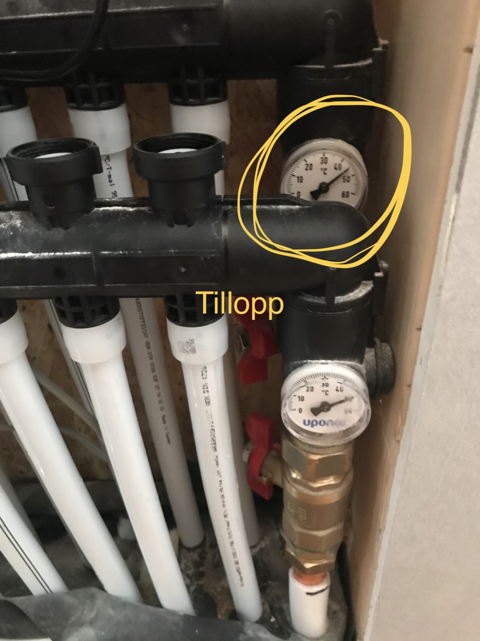

En liten fundering: Jag har golvvärme i två etage och således två fördelare på olika platser i huset. Systemet är från Uponor och huset är ett Modulenthus.
På ena fördelaren verkar allting vara helt enligt instruktionsboken men på den andra verkar installatören förväxlat tillopp och retur.
Påverkar detta effektiviteten på uppvärmningen eller är det bara att låta detta vara.
Till saken hör att vi på det nedre etaget som denna felkoppling sitter har ganska kalla skarvar mellan modulerna och dom olika slingorna vilket kräver en mycket högre framledningstemperatur än vad som ska behövas.
Tack på förhand.

I princip har det inte så stor betydelse , flödet över slingorna finns , termodonen sitter på framledningen och styr där normalt ,
Det som är då är förläggningen på slingorna , som smurfen säger , normalt att börja med den varmaste ( framlednigen ) vid ytterväggen och gå inåt , det fungerar nog nu och är du nöjd med värmen så gör inget
Men du har väldigt hög temp fram 50C på golvet , Delta T verkar bra , men det är i överkant max GV är 45C , men då ska det nog vara - 15 -20C ute , du måste ha väldigt varma golv , mät tempen , en vanligt termometer duger , utmed yttervägg och ett par ställen in i rummet så går det att se var det är varmast

Nja, iom. felkopplingen så ser det ut som reglerdonen sitter på returen, inte på det faktiska tilloppet. Men det borde väl iofs. fungera ändå.
Är nog inte omöjligt att det är en skift på rören , hur är det kopplat i andra ändan , går det att skifta där så du får lika som du vill ha det , vem gjorde jobbet , då får dom fixa till det

Styrdonen är tänkt ska sitta på returen. Inte på framledningen. I det här fallet tror jag det kvittar i och med att du inte verkar ha en tryckstyrd bypass. Som egentligen också är onödig i flesta fall.
Slinga 4 till 8 verkar vara rejält strypta. Kan vara därför det är kallt.
Vad har ni för primär källa?
Ni verkar ha rätt dåligt dimensionerad matning till fördelaren i bild.

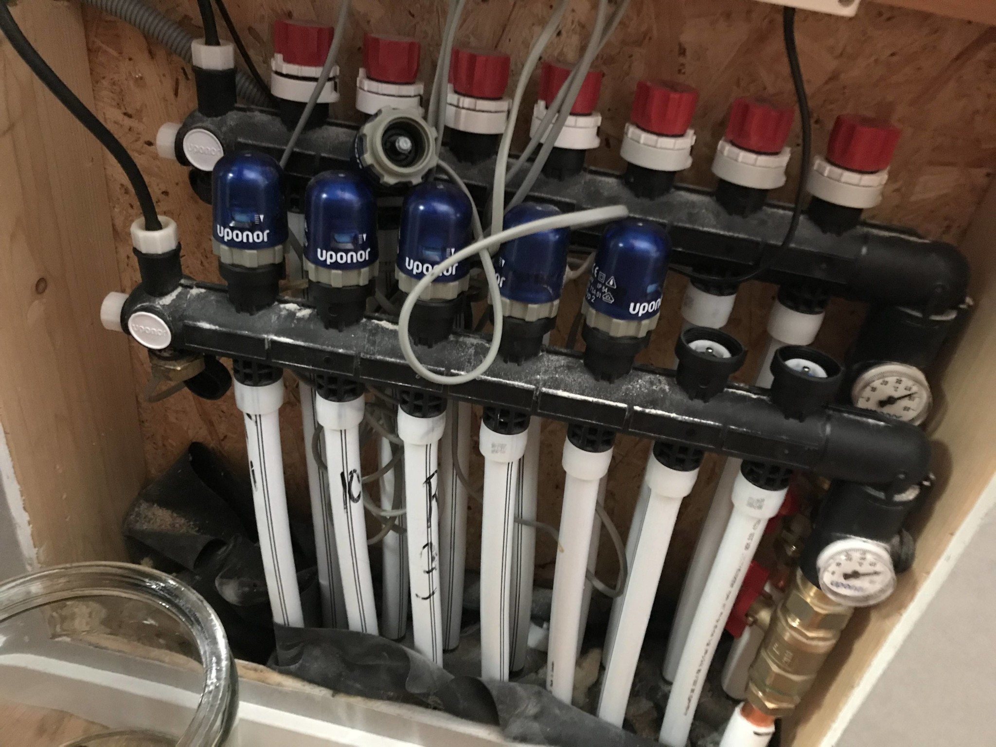

Har du bild på andra fördelaren?
Ligger matningen i serie eller parallellt?

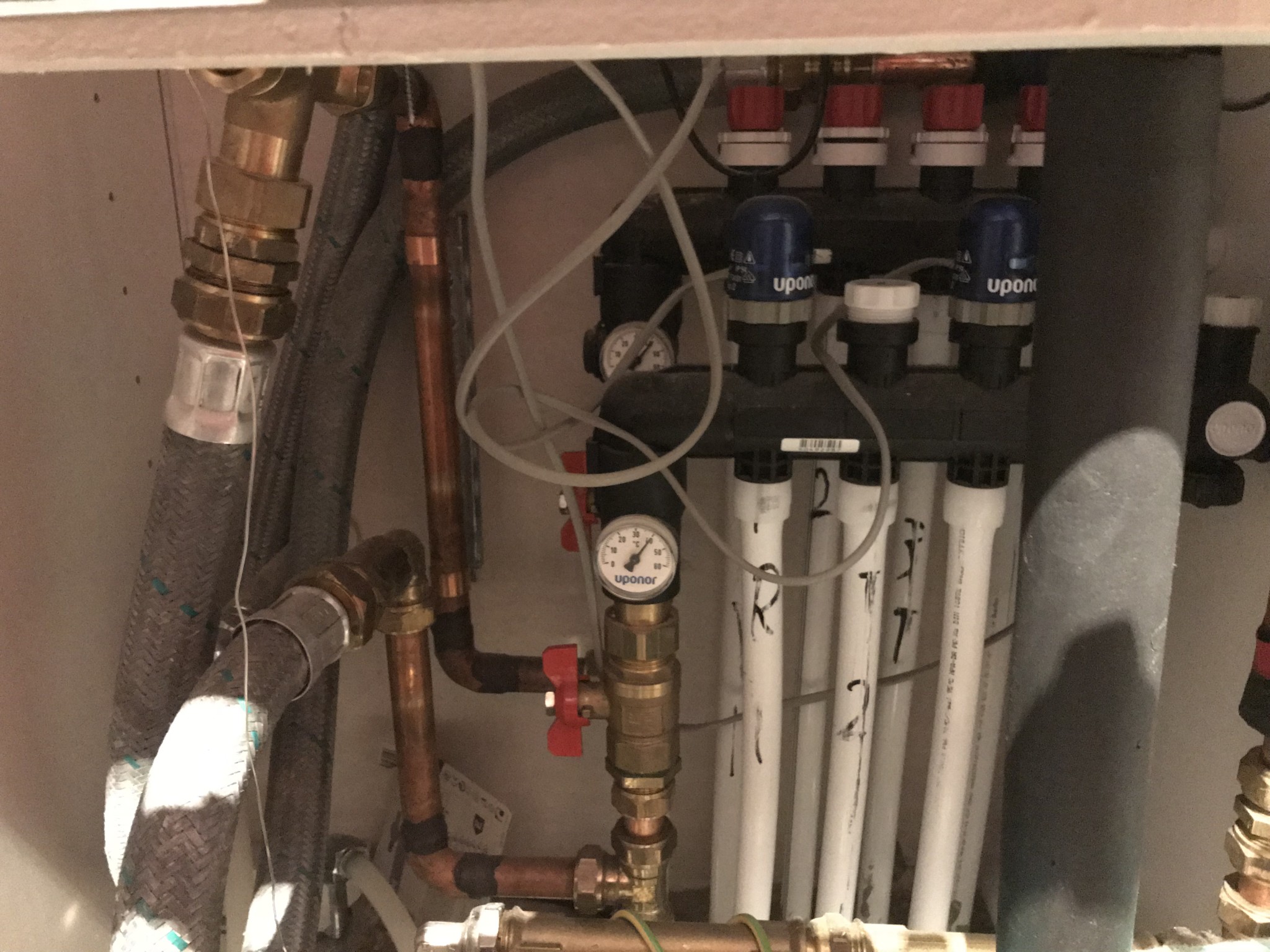

En bild på den andra fördelaren. Svårt att få bra bilder då det är lite trångt
Slangarna som kommer från frånluftsvärmepumpen övergår till kopparrör in i en T-koppling. Ena änden går upp till fördelaren på bild och andra änden går ner i golvet vidare till den andra fördelaren.
Badrummen och klädtvård som inte har termostater har enbart behagligt varma golv. Inte alls obehagligt. Tidvis kan dom till och med upplevas som lite svala.
Eftersom dom är parralellkopplade så har det i princip ingen betydelse hur vattnet går , det fungerar nog ändå , bara det med läggningen utmed yttervägg som kan bli lite fel
Så som det ser ut är det lite knepigt att vända på rören , lite kort avstånd till golvet , men klart inget är omöjligt

Jag tippar på för lite flöde 11 slingor kräver sitt flöde. Tillsammans med den vad bilden visar klena matningen till fördelare 2.
Mitt tips, öppna upp flödet i de kalla rummen. Alt måste cirkulationspumpen ökas.
Är ju så synd att de flesta vvsarna alltid "missar" (eller okunskap) bland de viktigaste i ett värmesystem. Flödesmätare.. Nu kan vi bara gissa tyvärr.
