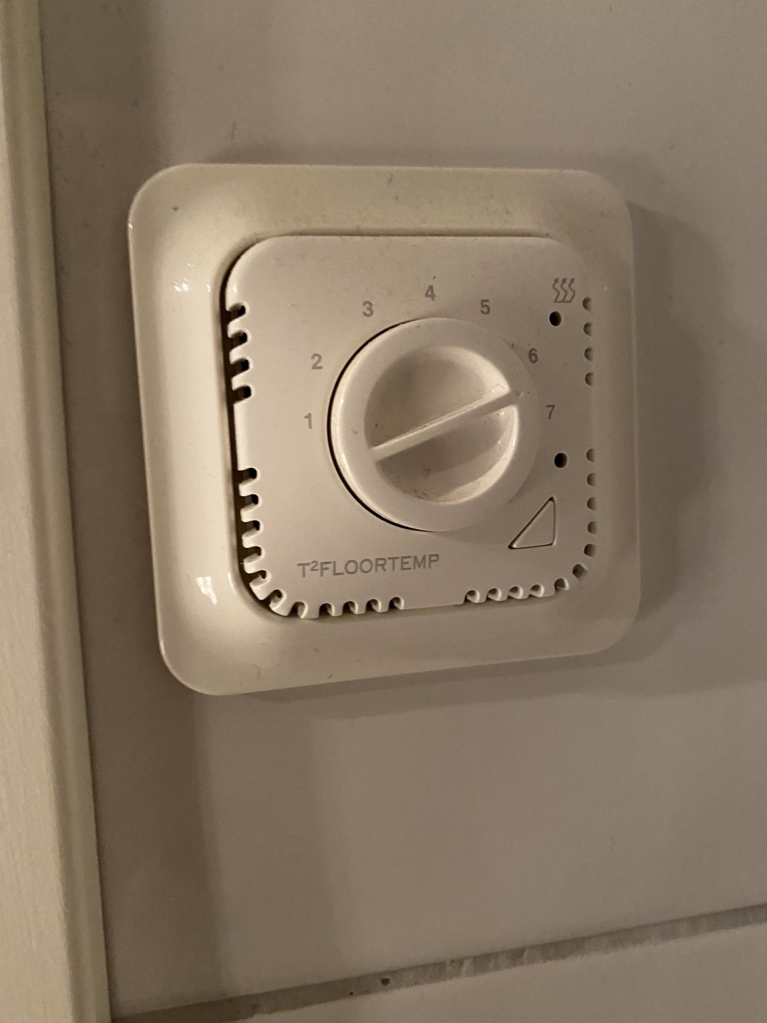

Troligen har själva termostatenheten gått sönder.
Hörs det något klick-ljud när du vrider temperaturreglaget mellan kallt-varmt?
Finns golvgivare så går det att mäta om den är hel.
Går även att växla mellan golvgivare & rumsgivare för att se om det hoppar igång.

Här har du manualen om du inte har den redan, https://www.aeservice.se/pdfer/t2floortemp.pdf

[tack för svaret!! Kontaktat 2 elektriker nu QUOTE="Demmpa, post: 4022584, member: 130235"]Den ligger nog utanför undantaget, så det är elektriker som ska byta om man ska följa alla regler.
Men det första som bör göras är att mäta/felsöka för att ta reda på var felet verkligen är.[/QUOTE]
