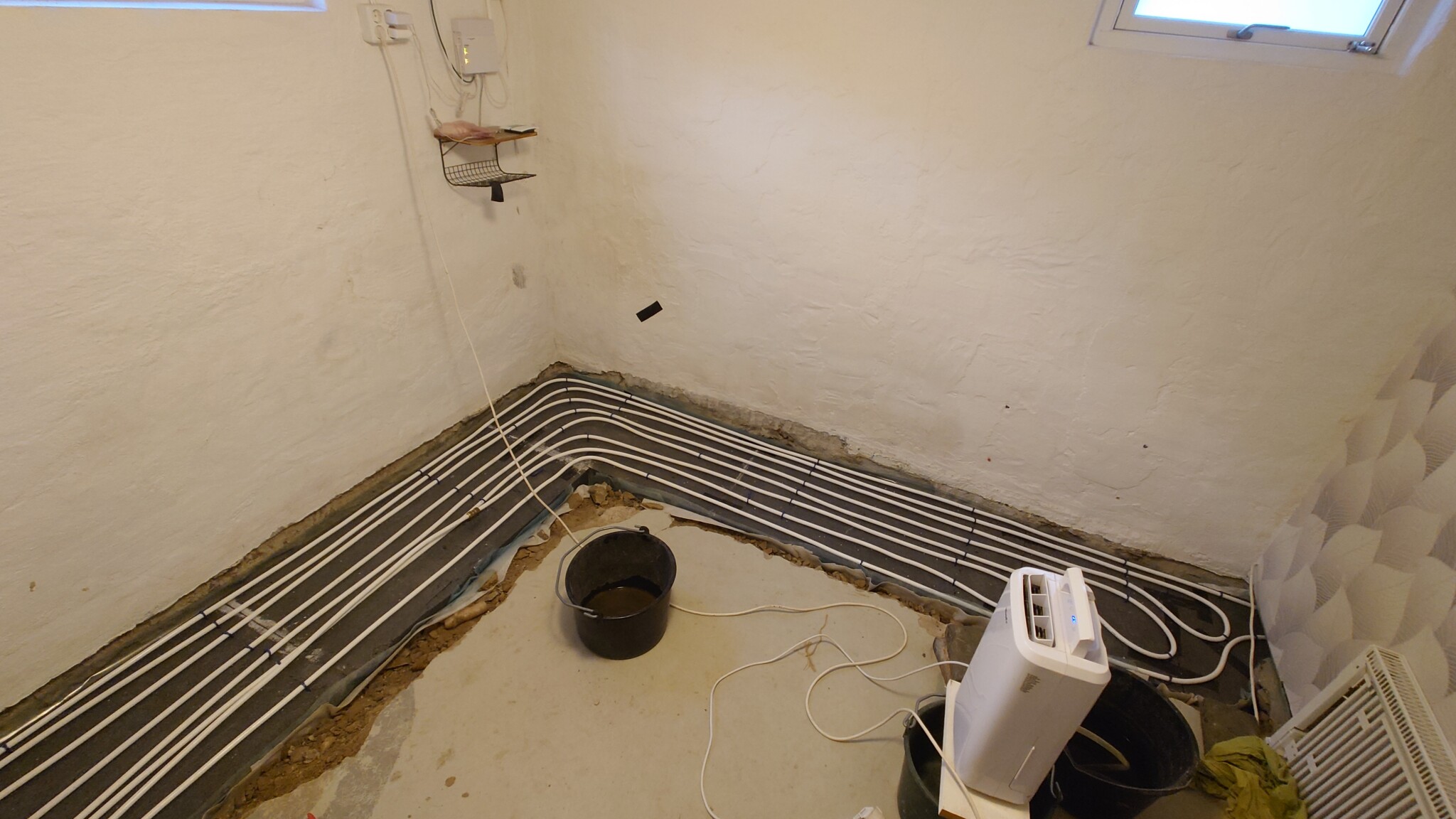

Tänkte först bara förbättra miljon i ett rum i källaren med lite isolering osv.
Sen kom jag på att det finns golvvärmeslang framdraget till rummet bredvid så det kan lätt ordnas.
Frågan är då - blir det för snålt tilltaget att bara lägga den som jag nu bilat ur, längs väggen ca 80cm brett?
Jag vet inte om jag orkar bila ur hela golvet, ffa pga materialmängden som uppstår.
Eller är det bara dumt att lägga golvvärme i ett sånt smal schakt?

Skall tillägga att jag kommer såklart först lägga makadam och sen dubbla 10cms Bewi 100 eps.
En golvvärme kille jag pratade med sa att det var smart att fokusera värmeslingan mot väggen.
BirgitS
Visserligen är det väl kallast golv närmast ytterväggen men det är nog tveksamt om det går att få till en normal rumstemperatur bara genom att värma där.
Dilato
Det handlar ju också om hur tätt man drar slingan.
Jag kommer göra så här iaf, får återkomma med resultat.
Det blev hur bra som helst och räckte gott och väl. Provtrycker nu och inget läcker, det är bra värme också som räcker till att värma rummet bra. Mycket nöjd att jag slapp bila ur 8-10 kubik betong till.
  • Golvvärmeinstallation i ett rum, synliga vita rör längs väggarna. Svarta hinkar och en luftavfuktare står på golvet, sladdar ligger löst.
Det är kanske bra om inga skåp mm stor läng väggarna, annars tror jag att det är en mindre bra ide.
Det blir inte några skåp just, även om jag inte tror att det skulle spela någon roll, varför tror du det?
Ska bli ett barn/lekrum.
