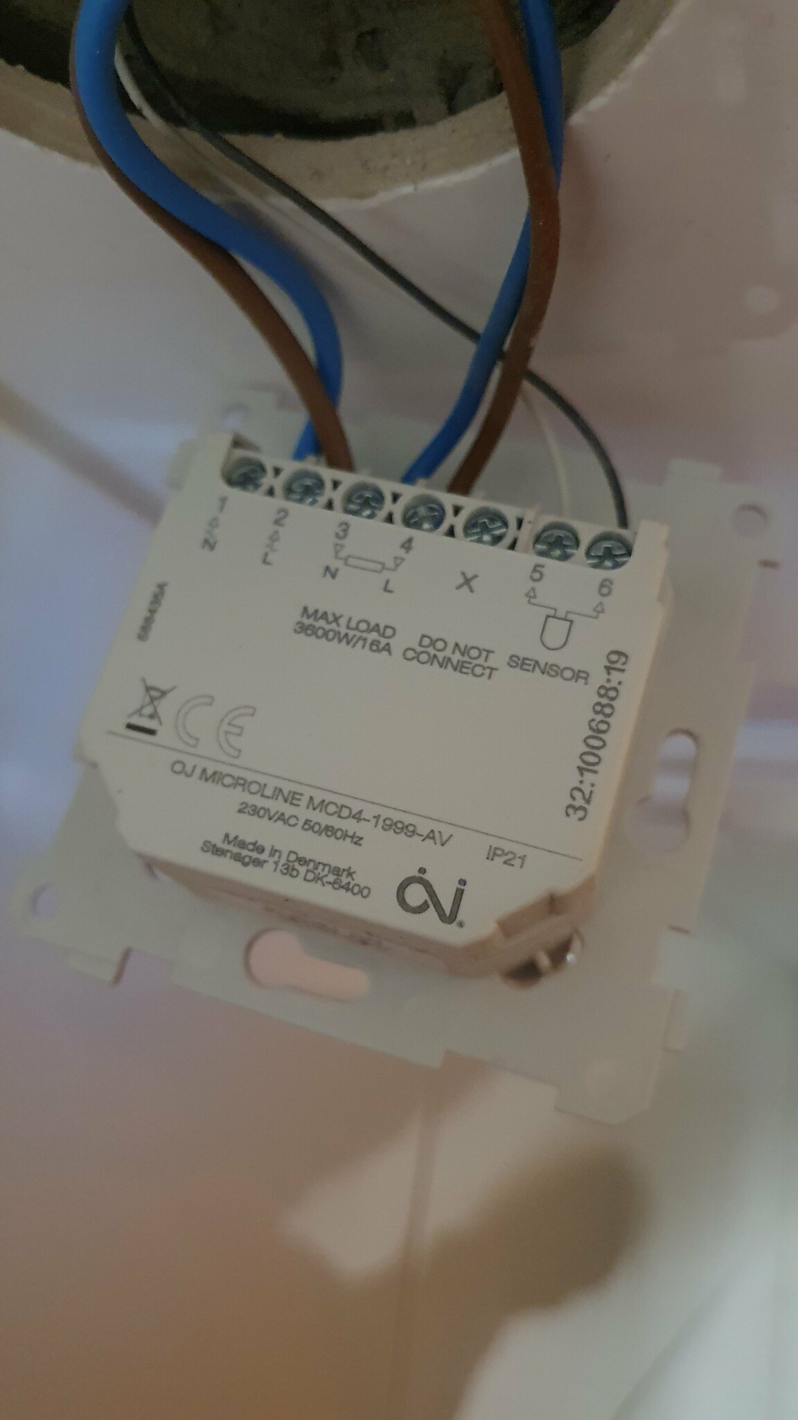

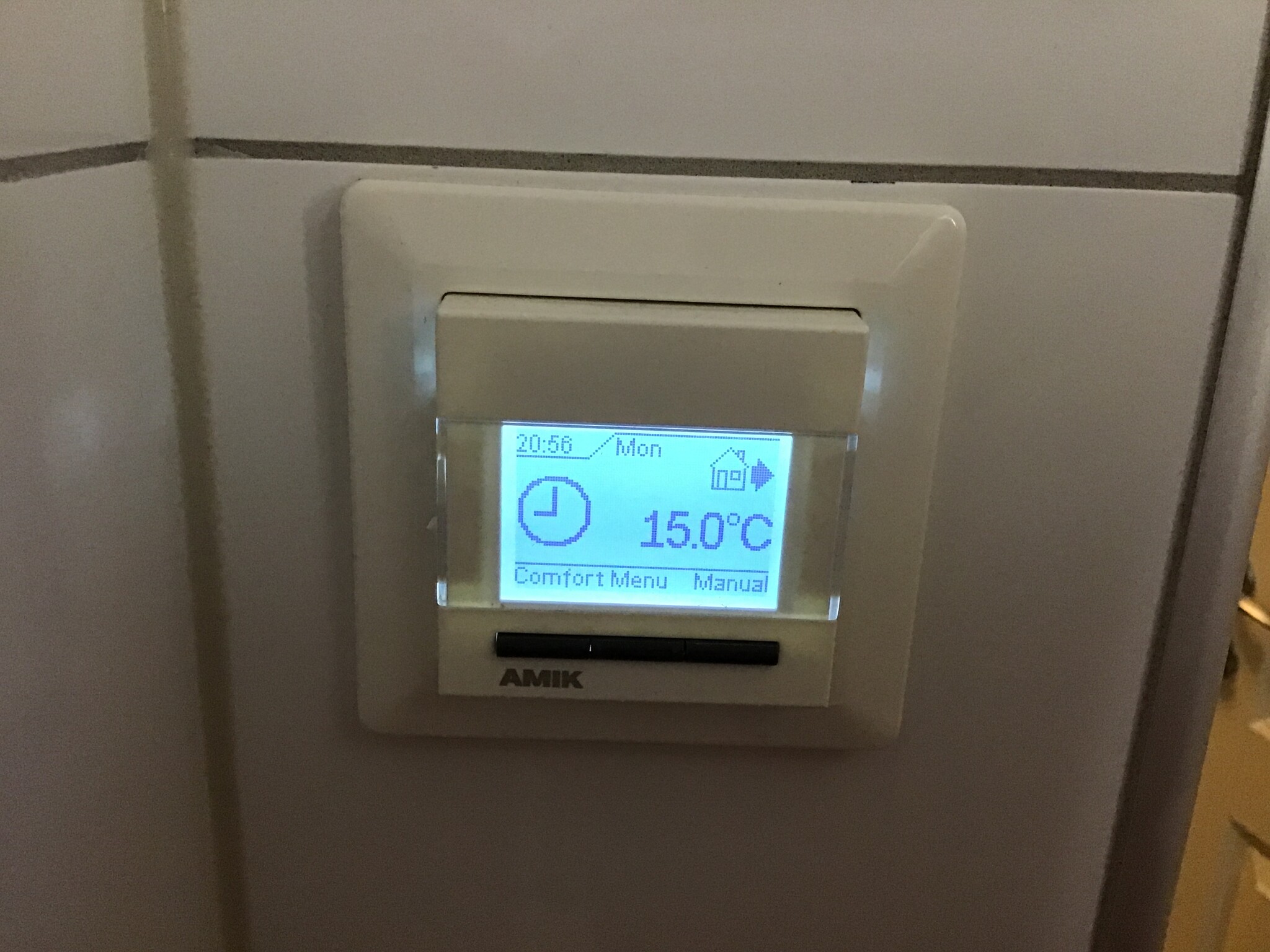

El golvvärmen i badrummet har slutat fungera. Kontrollenheten verka funka och sensorer i rum och golv ge korrekt temperatur, men det är ingen värme. Installationen är bra tre år gammal men firman som installerat har gått i konkurs. Med tanke på det speciella utrustning som behövs för att felsöka problem med golvvärme behöva jag hitta en specialist elektriker?
Utan att ha sett modellen förut tolkar jag symbolerna som att klockan har bestämt att du är ute ur huset och termostaten står på 15 grader.

Just när jag tog bilden så var värmen inte på. När den är på så får jag ingen värme heller. Jag har en multimeter själv och ser att jag får ingen ström till golvet när det är på det är förmodligen bara kontrollenheten som är trasig. Jag antog att det var i golvet och därför frågade efter specialister (1000v brännare, värmekamror Osv)
Det är för att testa installationen man använder lite högre spänning, felsöka duger som du gjort. Nästa steg hade varit resistans på golvvärmeslingan, också med multimeter. Avbrott lika med jättehög resistans.
Men 0v där när den förväntas vara på pekar på trasig kontrollenhet.

Att termostaten lämnar in är det vanligaste felet i dessa installationer skulle jag säga.
Till/från sliter på reläet i termostaten.
Tror att du kommer rimligt billigt undan med en ny termostat för någon tusenlapp.

Det skulle kunna vara värt att först prova med att stänga av strömmen till termostaten (bryt med säkringen i centralen), och sedan slå på den igen. Inte jättestor chans att dte hjälper, men det är enkelt.
Nu har jag bytt ut enheten och allt fungera igen - hurra!
Jag lärt mig ett antal saker:
* Det är inte ovanligt att thermostaten går sönder - relä et är en rörlig del och slets ut
* om du inte har möjlighet att byta ut golvsensorn kolla vad det har för motstånd. 10Kohm är vanligast. Om du har annat (jag hade 12K) så är det betydligt färre termostaten som stödjer det och det brukar vara dem som har stöd för fler olika värden.
* jag köpte den billigaste med stöd för en 12k sensor (Namron, Sek560) men de billigare är jobbigare att programmera.
