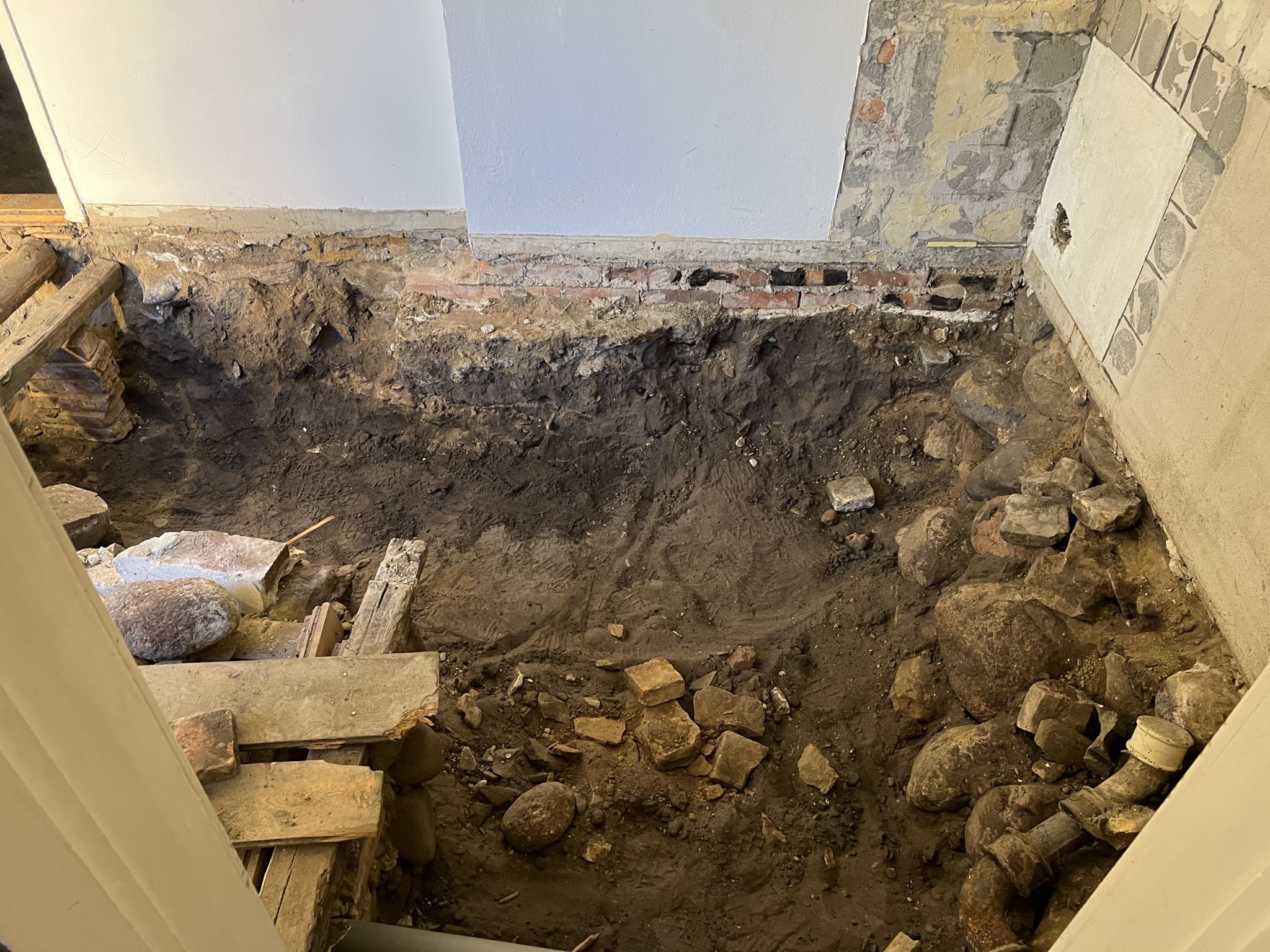

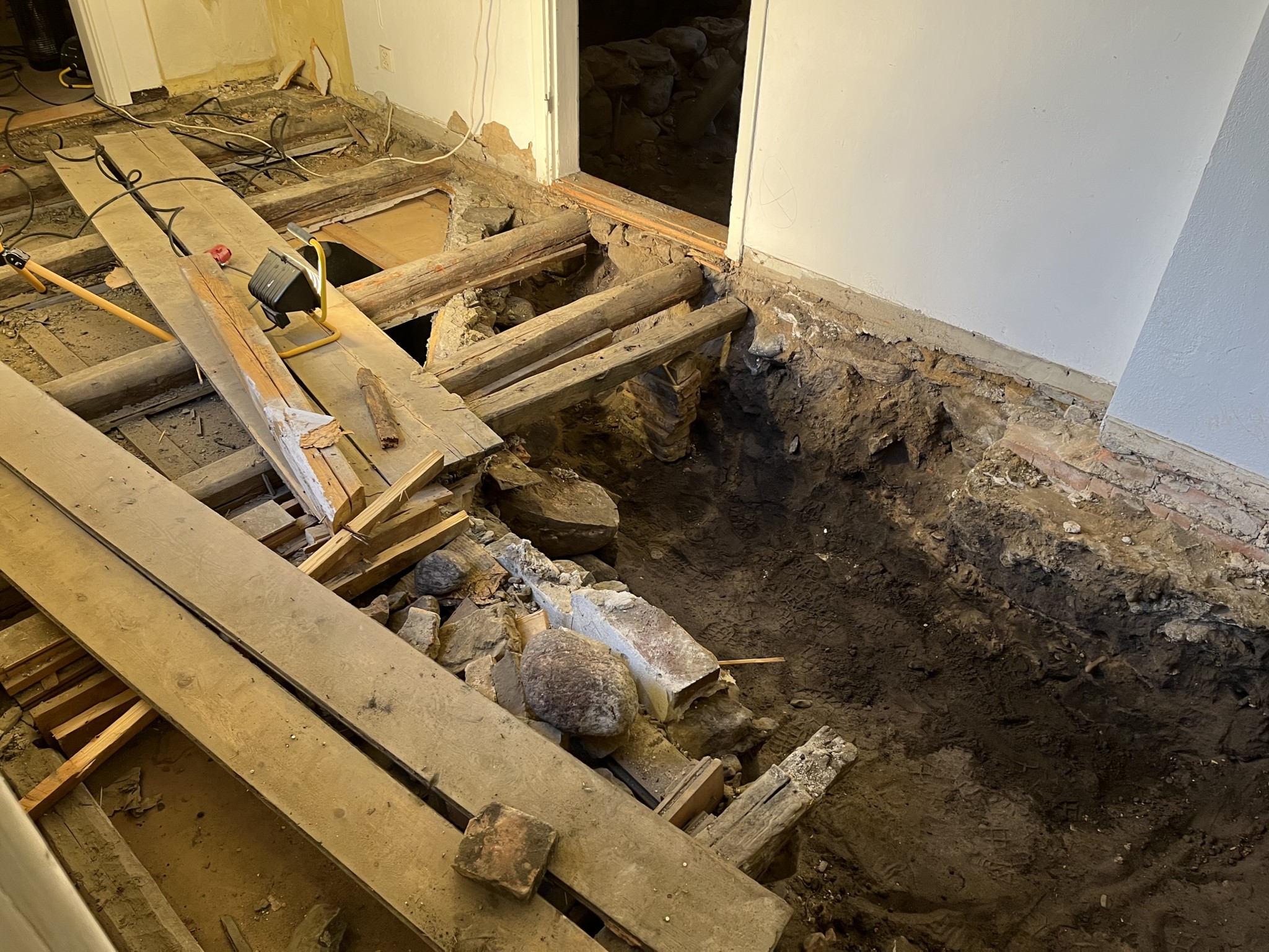

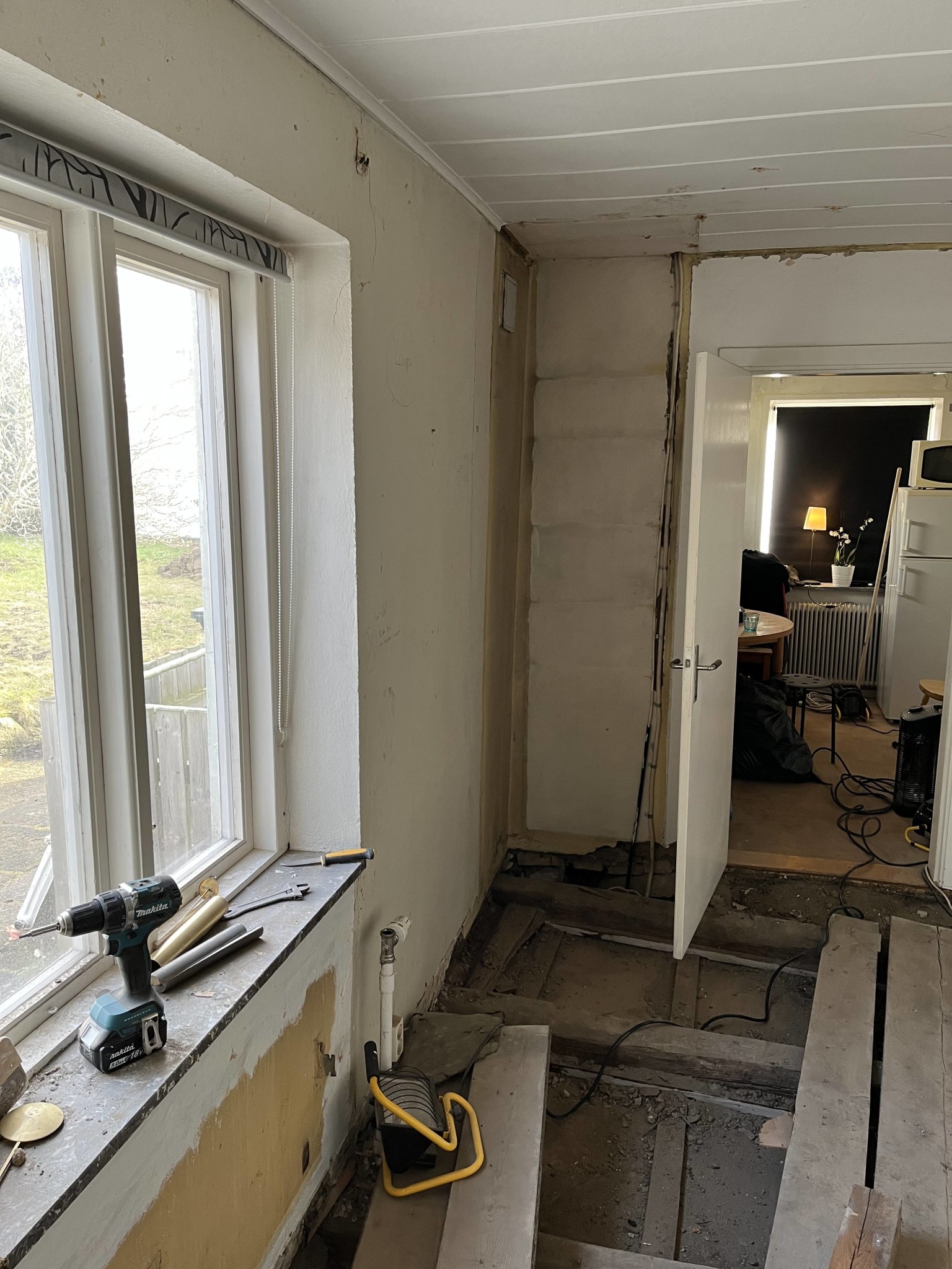

Då vi har en källare under halva rummet så måste det reglas upp. Andra halvan är tänkt att gjuta platta på. Det skall bli ett golv…
Utefter dom förutsättningarna vad skall man isf tänka på?
Eller är det heldumt att blanda två sorters golv och att lyckas få till det på ett bra sätt?

Jag hade reglat upp hela. Tror d blir enklare så.
Dr Benz
Vi byggde nyligen till en del mot befintligt hus, där gjöt vi en platta med slingor. I gamla delen la jag golvspån 2-3cm under betongplattan och sen flöt upp i rätt nivå med flytspackel. Varsin slinga då.
Sen ett flytande golv över alltihop. Funkar bra, övergången blev perfekt

Japp men det är lite så jag hade tänkt det i vardagsrummet där halva är källare och reglat och halva är jordgolv som blir platta.
Problemet här är att det inte går att göra två slingor utan slangen måste gå fram och tillbaka mellan spån och platta. Detta eftersom skarven till källaren går snett igenom rummet…
