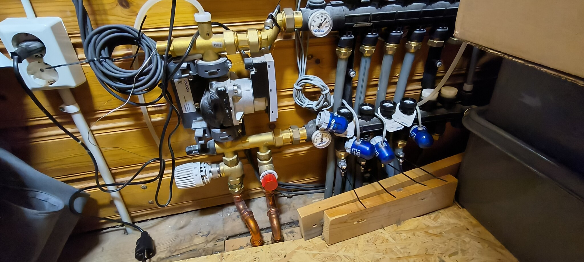

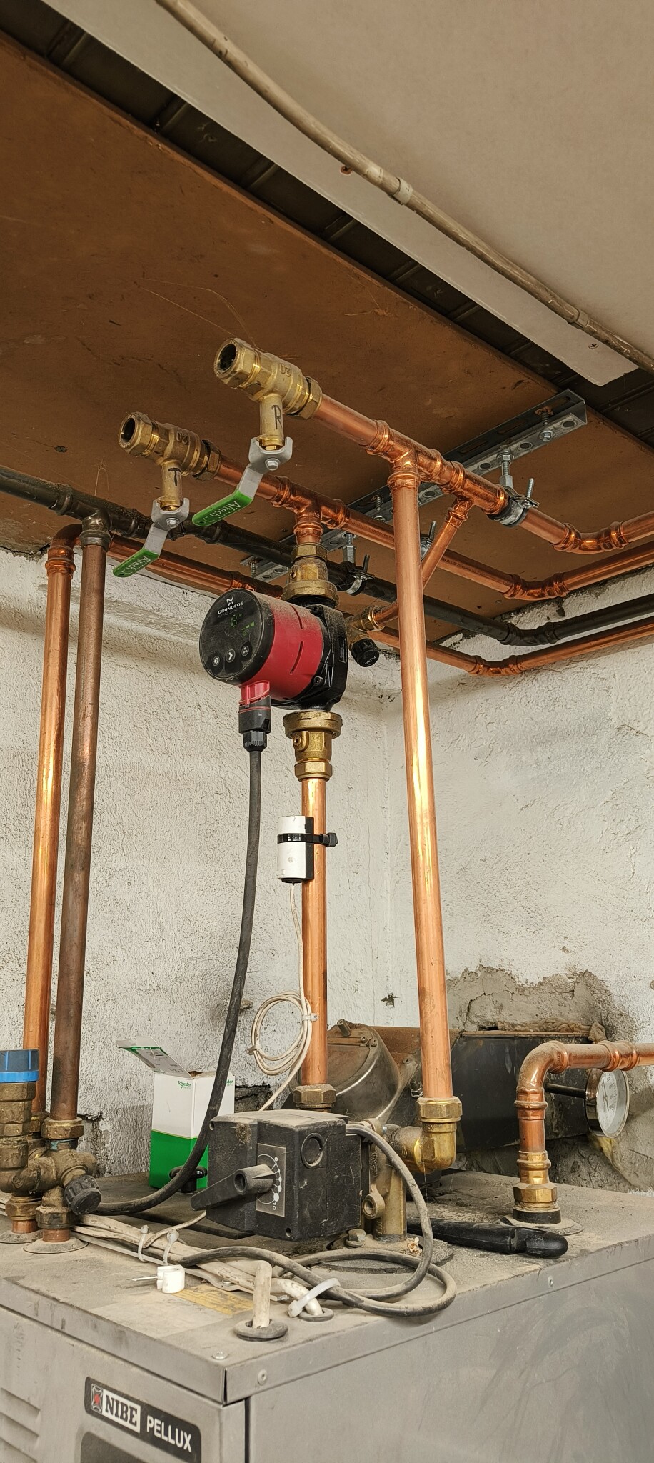

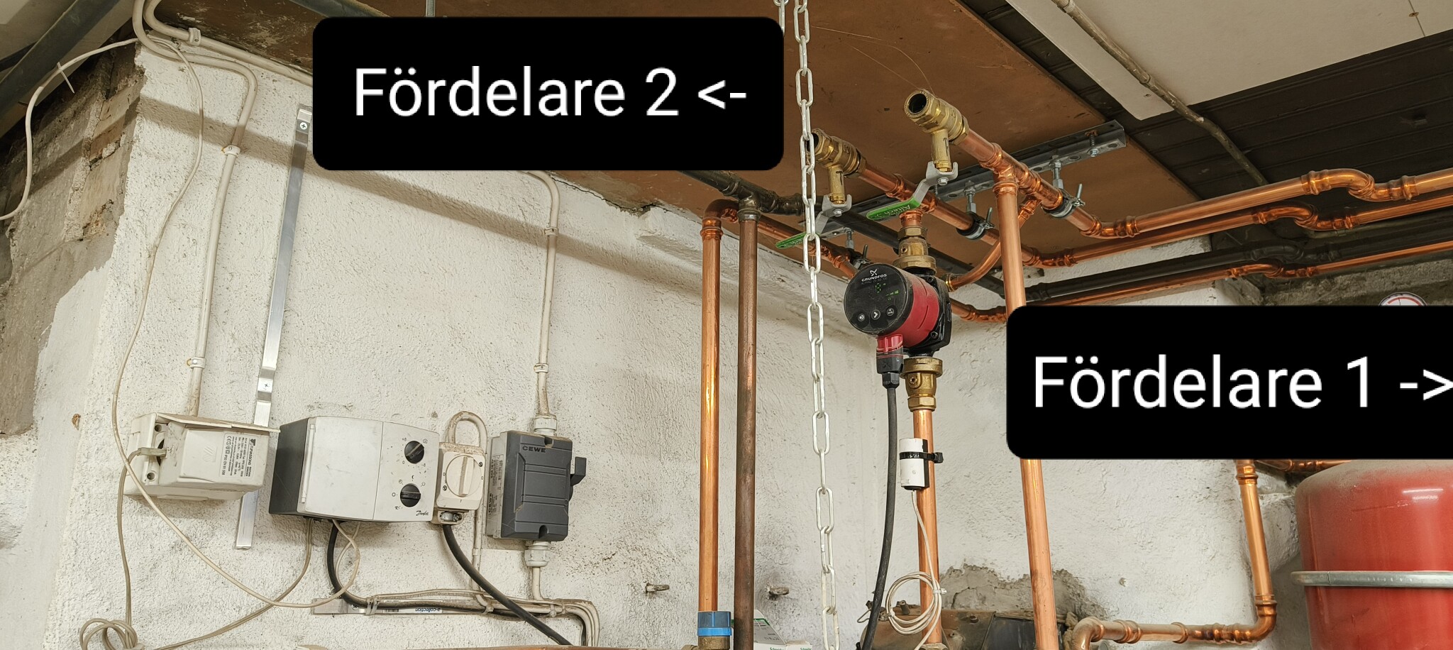

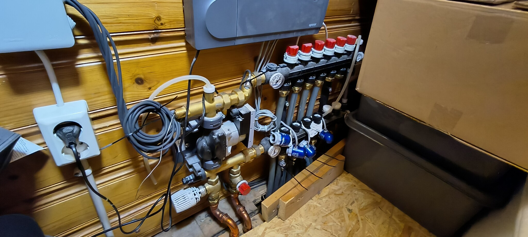

Översiktsbilder över hela gv-fördelarna samt shunten vid pannan.

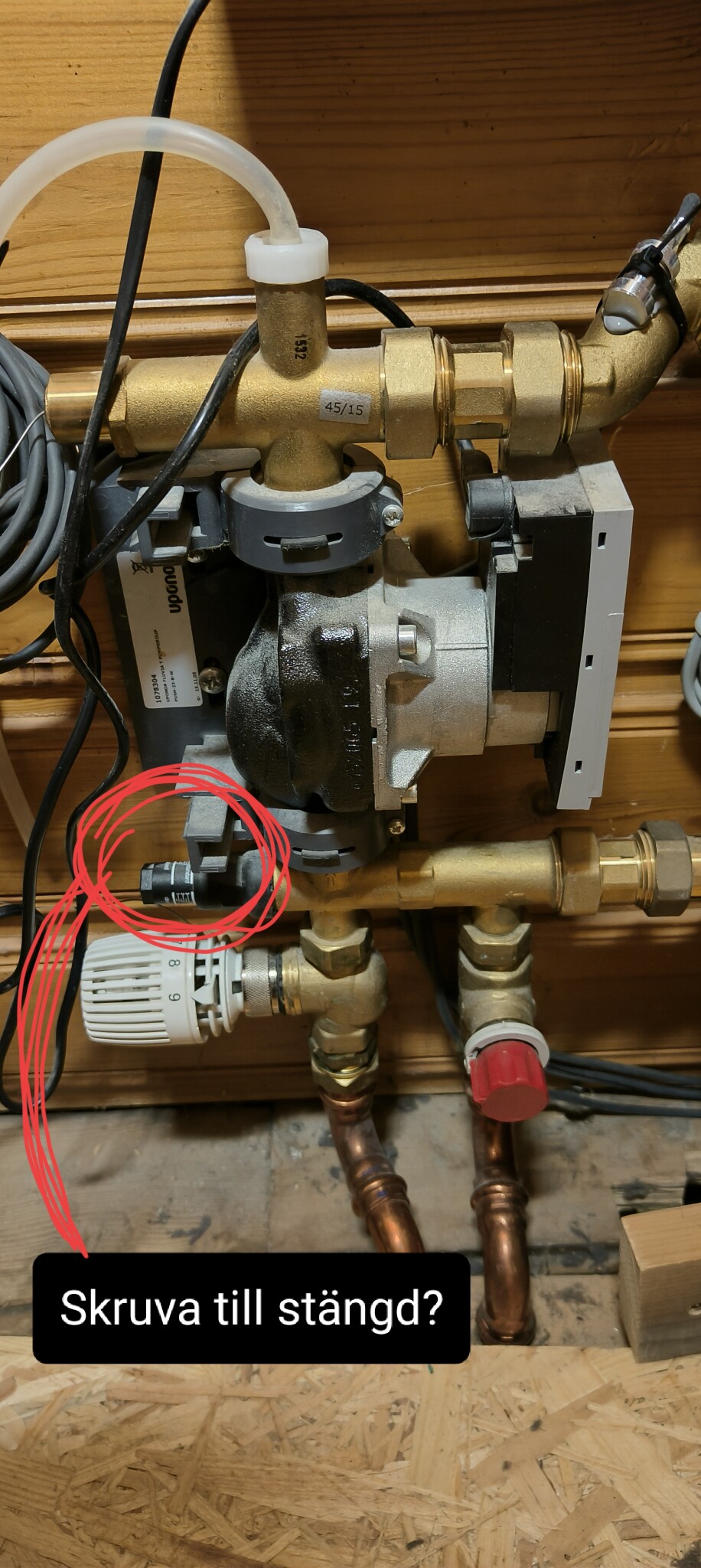

Det låter som att du har en golvvärmeshunt vid fördelare1 men ingen vid fördelare2.
Om du inte har några radiatorer utan bara golvvärmeslingor så kan du skippa gv-shunten och cirkulationspumpen vid fördelare1.
Shunt vid pannan:Demmpa skrev:
Dvs fördelare 2 är inte påkopplad än, utan ansluts vid ventilerna när vi blir på det klara med hur systemet ska bli.
Hade svårt att få bra bild på fördelaren med telefonens kamera, blir lite för nära inne i kattvinden.

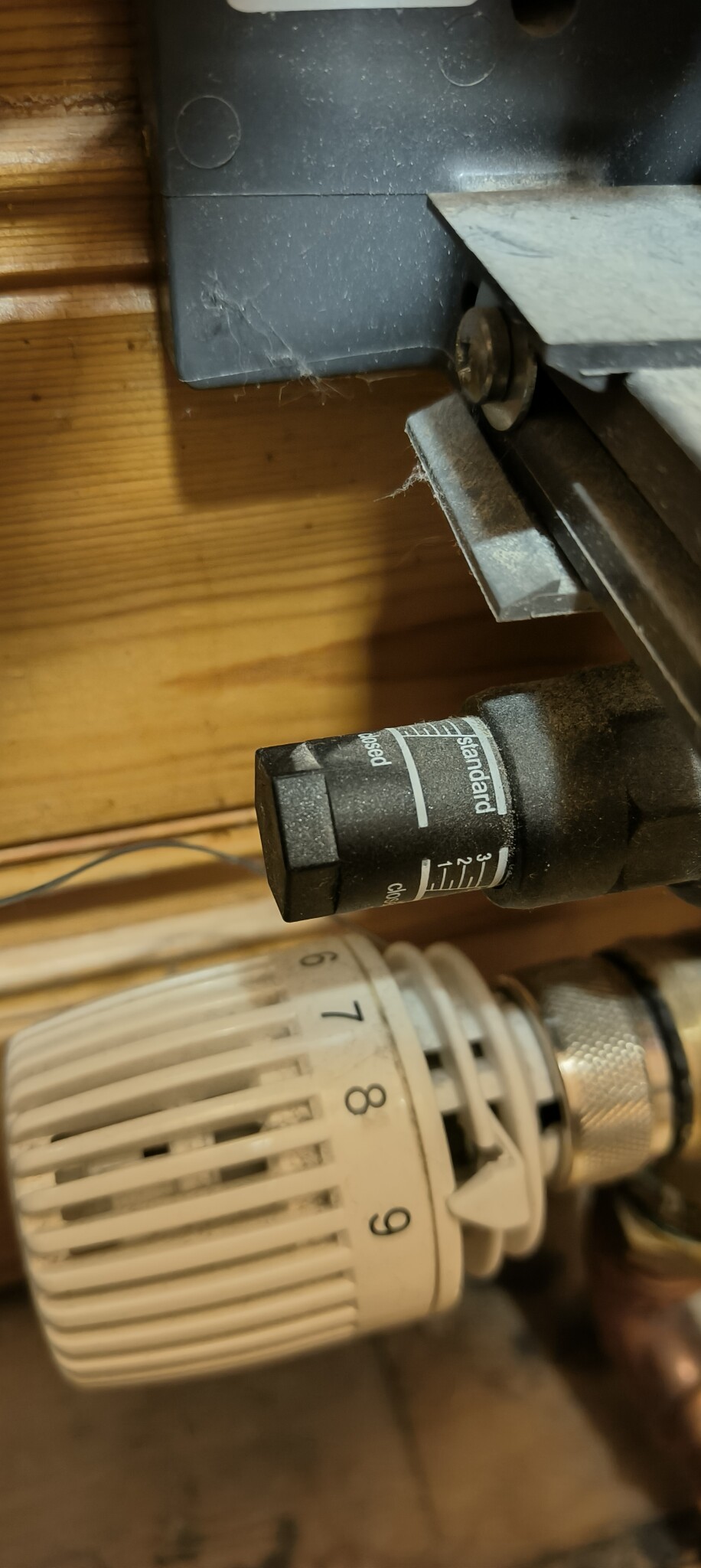

Jag tänker att om jag stänger den här:
Så blockerar jag flödet från returen.
Pumpen är redan avstängd.
Då borde det motsvara den fördelare 2 som rörmokaren föreslår, som är utan pump och golvvärme-shunt.
Givetvis kan man få rörmokaren att bygga om den här fördelaren också, men samtidigt så vet man aldrig i framtiden, så om jag kan få en nästan lika bra lösning bara genom att stänga en ventil och stoppa en pump så vore jag nöjd.
Eller är jag helt ute och snurrar kanske? 😅
