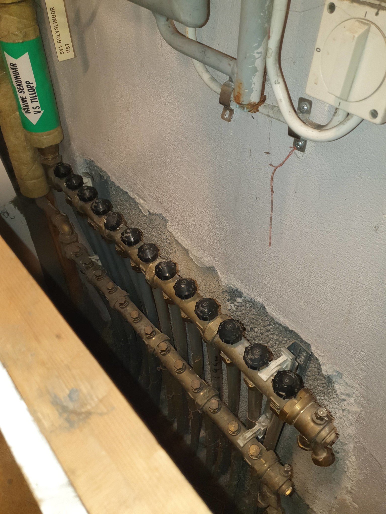

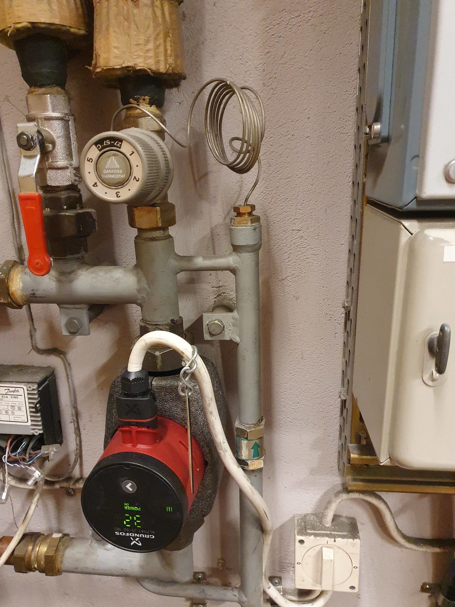

Hej !
Har haft en rörmokare som hjälpt till men nu tycker han att det är bra.
Och vi tycker problemen kvarstår.
Det vi vet
Pumpen är bytt för några veckor sedan

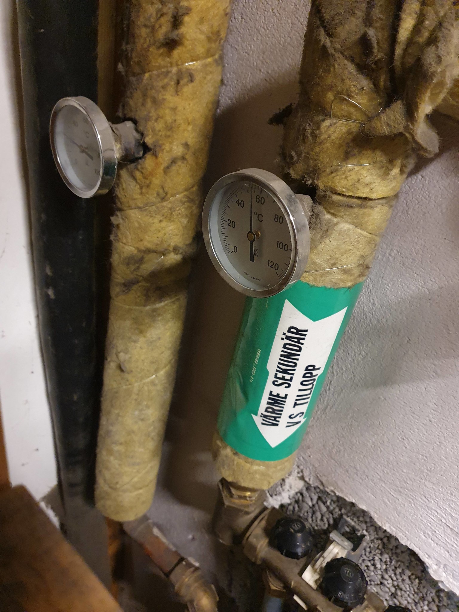

Tillvärme ca 50 grader. Vi kan manuellt justera tillvärmen då det var något fel rumgivaren.
Retur 20 grader
Alla piggar är motionerade och går fint
Problemet. Endast några slingor till vänster är varma. Ca 4 st. Resterande är kalla.
Fördelaren är endast varm i början ( ska hela vara varm ? )
Fråga: Luft I systemet ?
  • Värmesystem med termostat, pump och rör uppfattas som problematiskt, möjlig luft i systemet.
  • Värmesystem med rör isolerade med gul ull och en termometer som visar cirka 50 grader Celsius.
  • Golvvärmesystemets fördelare med svarta reglerventiler, några ventiler kan vara öppna och andra stängda vilket indikerar ojämn värmefördelning.
