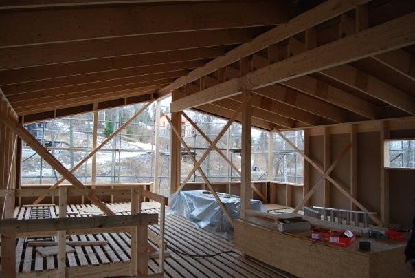

AndersS: Ser ut som att glesen ligger direkt på golvbjälkarna. Hur har du gjort med böjarna på golvvärmen? Dubbla golvbjälkar?

Stämmer, dom ligger direkt på. Har tyvärr ingen bra bild på detta på den här datorn, men glesen spåras/kapas ur för böjarna, inga konstigheter. Ska se om jag kan hitta nån bild på det.Karl_Malmqvist skrev:
Ovanpå gles och golvvärme lägger jag upp och nedvänd gips, 120x240. Sedan lägger jap parkett på. På gamla huset la jag trägolv direkt på plåtarna (och plast).
