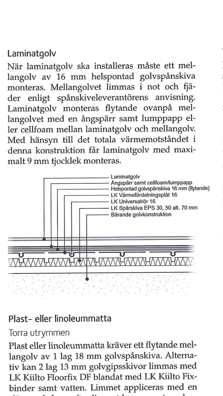

Vi är på g att lägga golvvärme och ska lägga själva golvet själv, vi har valt att lägga det billigaste 6mm laminatgolvet från ikea men det står i monteringsanvisningarna vi fått av företaget som ska göra golvvärmen att vi ska ha golvspånskiva på 16mm och laminatgolv på max 9mm,
Nu till problemet, jag hittar inte golvspånskiva som är mindre än 22mm... och det kan jag ju inte lägga pga värmemotståndet..
Så var hittar jag 16mm golvspånskiva?
Alternativt; finns det något annat golv jag kan komma lika billigt undan med?
Det är ett rum på 120m2 och vi har inte helt 100 bestämt hur vi vill att golvet ska se ut: därför ska vi lägga ett temporärt billigt golv.

Nu är jag här igen... som sagt, får inte tag på det här där jag bor, men jag undrar om någon kan säga om jag kan använda 12mm golvspånskiva istället för 16mm?
