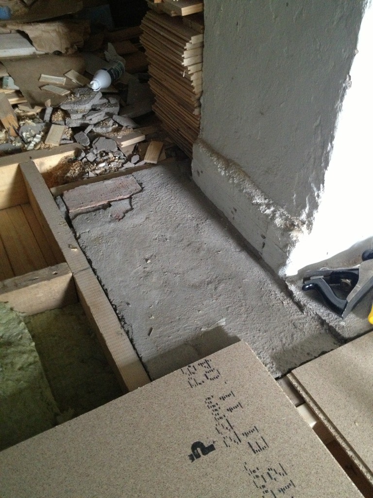

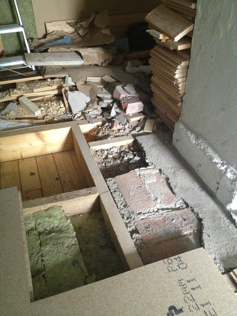

Var uppe å kollade igen å det var bara en betong kaka på knappt 1cm ovan tegelsten så då skulle det funka att dra vidare med golvspånskivan. Men
Jag har ringt en skorstensfejare här å ska se vad han säger....
först så här
sen blev det så här

Då har du kanske innertak i trä som går hela vägen fram till skorstenen under där. Då spelar det ju liksom mindre roll om du gör annorlunda bara på ovansidan ;)
Vi får höra vad sotarn säger :)
Precis det var min tanke från början, samma som innan fast nu golvspån.
Sotaren kunde inte tyvärr komma idag.
Hoppas det blir imorgon istället.
Nu vart han här å det var inga problem med att göra som jag tänkt. skorstenen är 145cm på nedanvåningen så det är därför denna betong kommer upp som en bred klack. rökkanalen svänger sedan av så på denna våning är skorsten bara 120cm bred. Den rökkanal som är närmast kommer ändå inte användas för värme/eldning så fick även rekommendationen att borra upp ett 100mm hål för frånluft (tallriksventil) på vinden å inte bara ha tilluft vid fönstren.
så skönt att fått lite hjälp utav alla å kan nu gå vidare... :thumbup:
