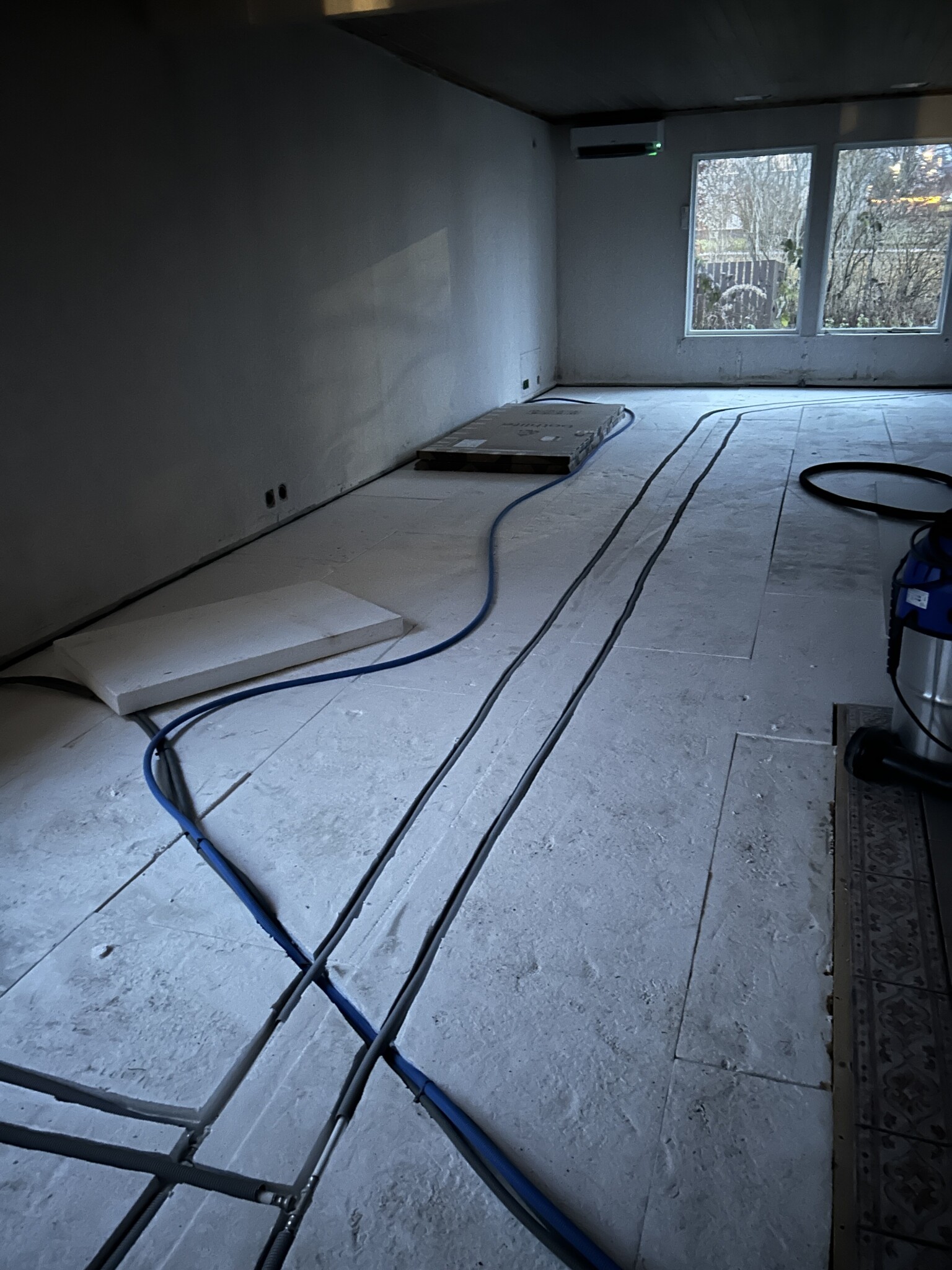

Håller på med min första renovering och när jag river upp det gamla golvet såg jag att gamla ägaren har bara lagt golv direkt på cellplast. Tanken är att jag ska lägga golvspån först och sedan nytt parkett på golvspån.
Frågan är om jag kan lägga golvspån, limma mot varandra, utan att fästa mot någon typ av golvbjälklag, för det finns inget bjälklag
Ja om du har ett plant underlag ,det är noga för det är lätt att få knarr
det är viktigt att det är jämt under frigoliten oxså
