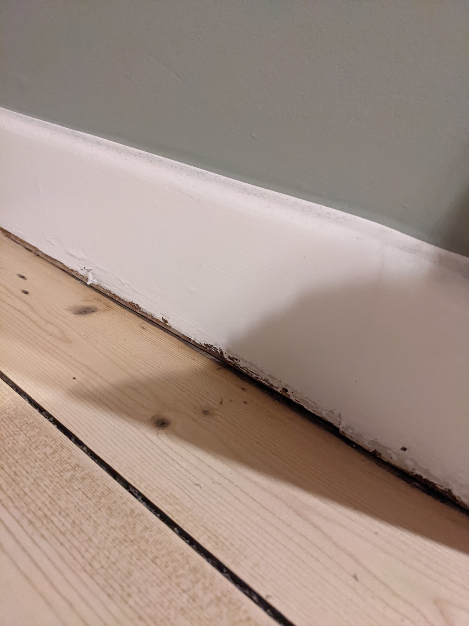

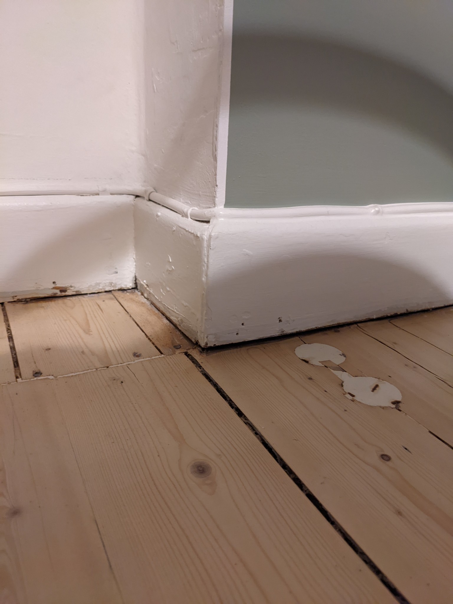

Vi blev tvungna att riva upp vårt dåliga parkettgolv (ej slipbart) och under det hittade vi ett fint gammalt undergolv som vi valde slipa och lacka. En del springor men väldigt charmigt. I samma veva fick ju även ta bort all kvartslist och nu är vi tveksamma till hur vi ska lösa övergången från golv till sockel så att det blir snyggt.
Sliparen kom inte hela vägen ut så det är lite smutsig kant samt en springa i stora delar av rummet som jag skulle vilja dölja, men hur? Med en kvartslist, smyglist? Jag är rätt säker på att socklarna är orginal från 1924 så de vill jag inte göra nåt åt eller byta ut.
Hur hade ni gjort?

Det bästa är väl att ta loss socklarna och sätta dem lite lägre så att de går mot golvet. Men då är risken att de bryts sönder när du tar loss dom. Helst gör man det innan man slipar för att komma ännu närmare kanten.
Annars är det väl någon smyglist eller kvartslist eller liknande, men det finns lika många som är emot det som vill sätta det.
Ett alternativ som jag absolut inte tror på är att försöka ta valfritt klet och försöka fylla ut med. Det blir inte bra i längden.

Jag tycker sockeln mer ser ut som en funkis-sockel än som en från 20-talet. Det här är en bra tråd: https://www.byggahus.se/forum/threads/foder-och-golvsockel-20-talshus.401329/
Furuplank är ju dessutom stilmässigt mer 1800-tal än 1900-tal så kombinationen ser ju lite ovanlig ut.
Men kvartslist är ju en vanlig lösning.

Det är inget alternativ att plocka ner sockeln, då precis som ni säger, så följer resten av väggen med.T tergo skrev:
Jag hade tryckt i linoljespackel.
Riskabelt att ta bort de. Men man kan ju testa att ta bort en på ett dolt ställe.
Socklarn få sitta kvar där de sitter. Väggarna är helt nymålade och omputsade när vi blev tvungna att riva upp golvet. Plus att det känns som om väggen kommer följa med om man börjar riva i dem.
Huset är från -24 och golvet är visst ett grangolv. Men som någon ovan sa, så är kanske socklarna senare. Men jag tycker de är fina och speciellt nu när vi fått bort en massa golv så har de blivit en del högre.
