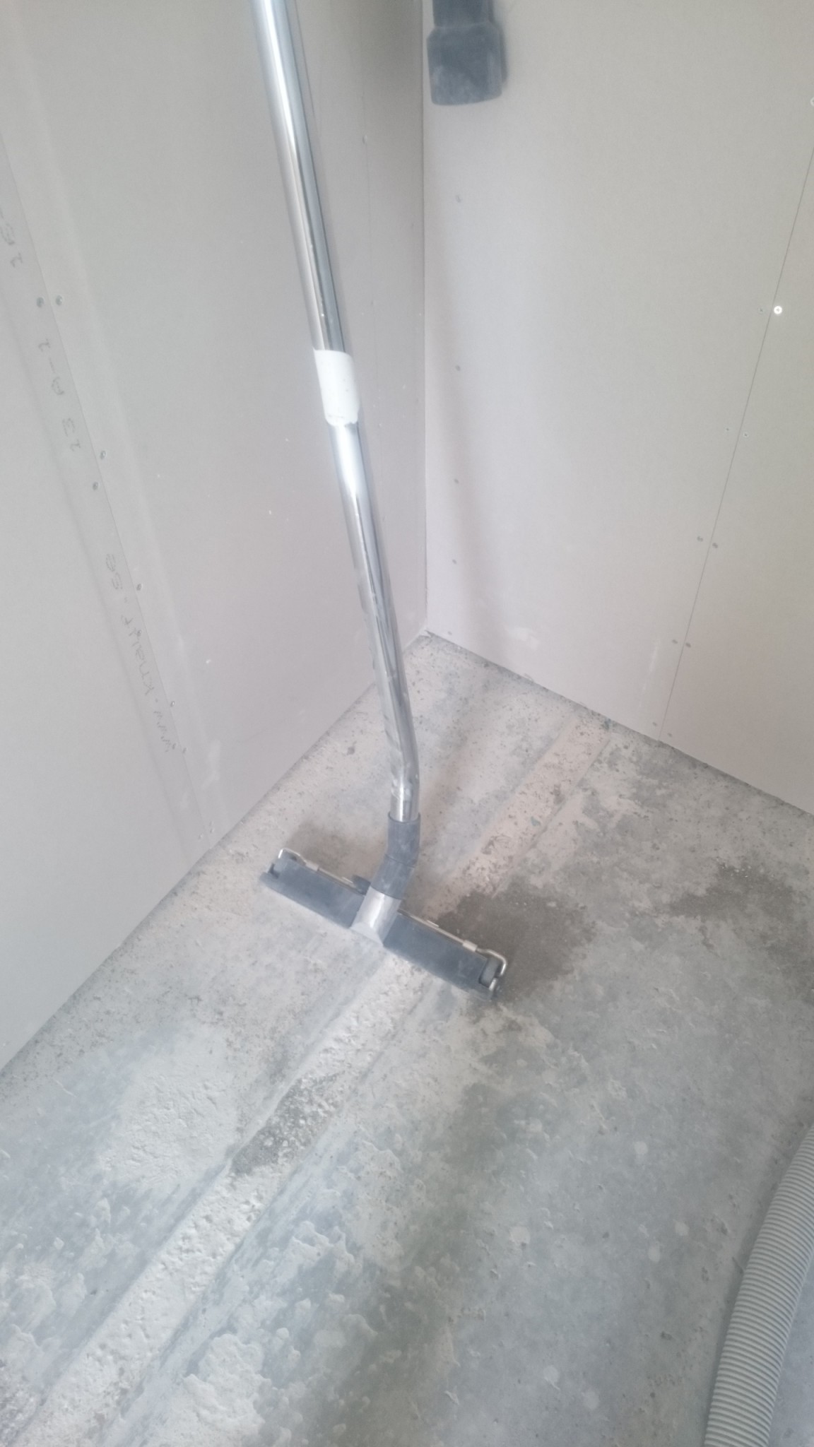

Jag har ett sånt där stöddigt Festoolmunstycke, men för de vanliga rören, och inte ø50 mm. Det fungerar bra, men jag använder hellre det lättare i plast. Minns tyvärr inte varför. Jag tror att det var rätt klumpigt. Festools rör måste dessutom tejpas ihop för att inte ramla isär. Sjukt störigt.
Jag har ett sådant metallmunstycke precis som Mattias för D36 tror jag. Köptes i ett set när jag köpte min CTL26. Mina rör är i metall, tror detta var vad jag köpte.
Min spontana åsikt är att det är lite sladdrigt och vet inte om jag hade köpt det igen. Har inte haft problem med att rören måste tejpas, men å andra sidan använder jag det typ en gång i månaden max. På senaste tiden var det nog minst 6mån sedan jag sist använde.
Om du vill kan jag svänga förbi någon dag så kan du få låna och prova. Jag har så sällan tid att göra något vettigt i garaget ändå, så har inte så mycket att suga upp.

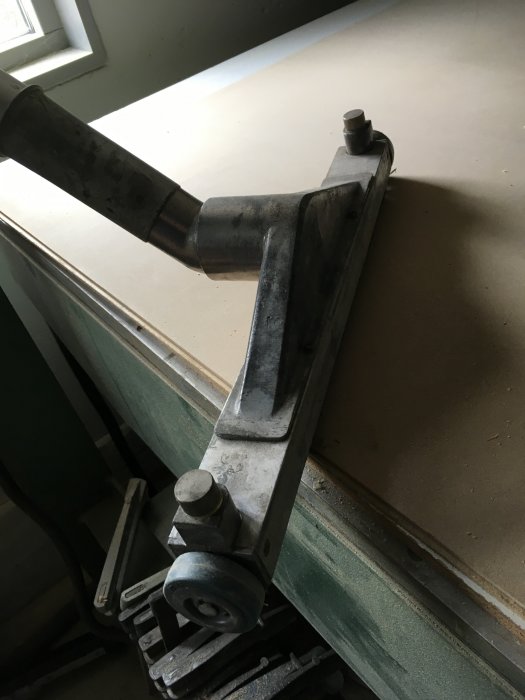

Jag tycker dom är bättre än dustcontrol håller ca ett år men då använder vi ju dom varje dag det som slits är böjen uppe som blir sönderblästrad av dammet finns bpde med borste eller gummilist
Blev ett köp av stålrör + golvmunstycke + anslutningsmuff (jag hade redan dustcontrol 50mm slang) från Dustcontrol idag. Deras var bredd 500mm, för 50mm slang.Likt festools golvmunstycke, men bredare och med röranslutning i alu istället för i plast. "Skrapor" i plast (tror jag det var) istället för borstar på Festool. Gissar att jag får grejorna ganska snart, utvärdering kommer!
Detta har funkat riktigt bra! Kompletterade med ett Ergo-handtag, det var en klar uppgradering.Daniel_N skrev:Blev ett köp av stålrör + golvmunstycke + anslutningsmuff (jag hade redan dustcontrol 50mm slang) från Dustcontrol idag. Deras var bredd 500mm, för 50mm slang.Likt festools golvmunstycke, men bredare och med röranslutning i alu istället för i plast. "Skrapor" i plast (tror jag det var) istället för borstar på Festool. Gissar att jag får grejorna ganska snart, utvärdering kommer!
