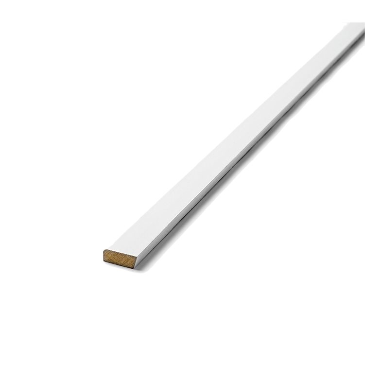

Antingen en tjockare golvsockel (golvlist) eller så kan du sätta en smyglist på sockeln. Tycker personligen att smyglist är mycket snyggare än kvartsstav.
https://www.optimera.se/bygghandel/...behandlad/8x15-mm-smyglist-furu-vit-005338675
Hur menar du med smyglist på sockeln? Ar det att ha golvlisten (sockel) som vanligt och sedan en ytterligare list (smyglist) på den? Ar de en sådan dar smal list man kan satta i taket for att skapa en skugga som bryter/doljer overgången mellan vagg/tak?
Det beror väl lite på vad det är för lister nu och hur mycket man behöver täcka. Är det en smäcker slät list nu så ser det kanske konstigt ut om man bygger på den, men om det är en svulstig allmogelist med diverse krumelurer så ser man säkert ingen skillnad.
Det är ju inte helt ovanligt att man låter befintliga golvsocklar sitta kvar, lägger nya golvet och täcker springan med en smyglist. Så jättekonstigt ser det ju inte ut. Är det ett ekgolv du lagt så finns det färdiglackade eklister på de flesta byggvaruhusen, då kanske det blir lite diskretare
