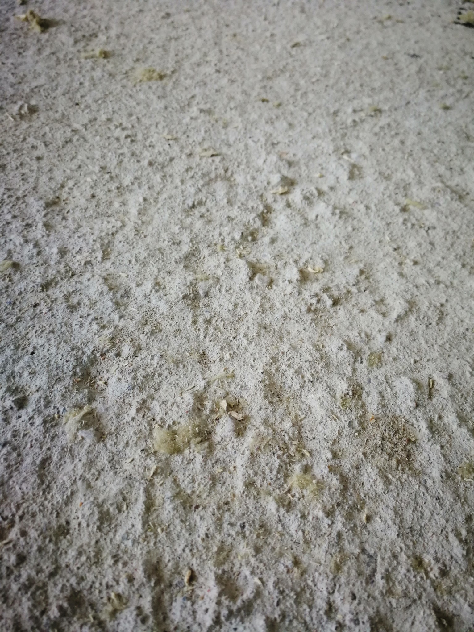

Jag har gjuten platta på mark med inbyggd golvvärme och ska lägga klinker både i våt och torrutrymme och trägolv. Betongplattan har inte stålglättats och har därmed en väldigt sträv yta. Då undrar jag om betongen måste slipas för att kunna lägga trägolv/klinkers? På entreprenören låter det som att de slipar golv i badrum men inte där trägolv ska läggas. Är detta ok? Jag antar att de ska lägga ångspärr och känns det som att det finns risk att man kan punktera plasten med tanke på att golvet är strävt.
Bifogar en bild på betongen.
Sträv yta på en gjuten betongplatta som inte är stålglättad.
Svårt att avgöra, då bilden kan vara nära. Då blir alla ytor ojämna.
