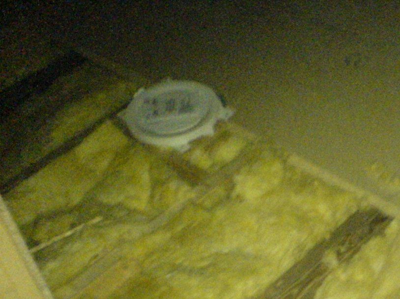

Blir golvgips ändå eftersom det var planerat, därför är det inte tätt runt golvbrunnarna. Kör vi flytspackel nu så kommer bjälklaget bli fyllt med flytspackel...
Eller så tätar man runt brunnarna. Hur är de monterade i bjälklaget?
Ni kommer alltså hellimma golvgipsen med riktigt lim avsett för ändamålet, typ Ardex S48?

Har ingen aning om hur brunnarna är monterade, i bjälklaget antar jag. Sen är det utsågat fyrkantiga hål runt brunnarna något så när bra.
Självklart kommer vi hellimma med godkänt lim.

Har nu snackat med en snickare och han har redan gått ifrån golvgips. Så nu blir det antingen dubbla golvspån (om vi behöver komma upp) eller bara försöka täta runt brunnarna på nåt sätt. Vad kan man använda för att göra det? Silikon?

Hur stora är springorna? Ligger det inga kortlingar under? Är inte brunnen monterad i en monteringsplatta? Spacklet kan inte hänga fritt någon större sträcka över en springa utan stöd under.

Var inga övertalningar. Hade ju tänkt strunta i gipset tills jag fick reda på att det inte var tätt runt brunnarna. Jag vet inte riktigt hur brunnarna sitter fast, det är ju rörmokarens (svågerns) jobb. Ska se om jag kan rota fram någon bild som jag tog innan golvspånet sattes på plats.
Aha. Ja, om du tar en bild så är det mycket lättare att säga hur du ska göra.
Av bilderna innan spånet var ditlagd var detta det enda jag kunde hitta. Ligger ju kortlingar där vad jag kan se.
Mätte nu och det är 12mm från spånskivan till övre kanten på brunnen. Blir ju en jäkla massa flytspacklande och ett lager golvspån till funkar ju inte. Ser att det finns nåt som heter "golv rotspån" som är 10mm, vad är det? Kan det funka tro?
