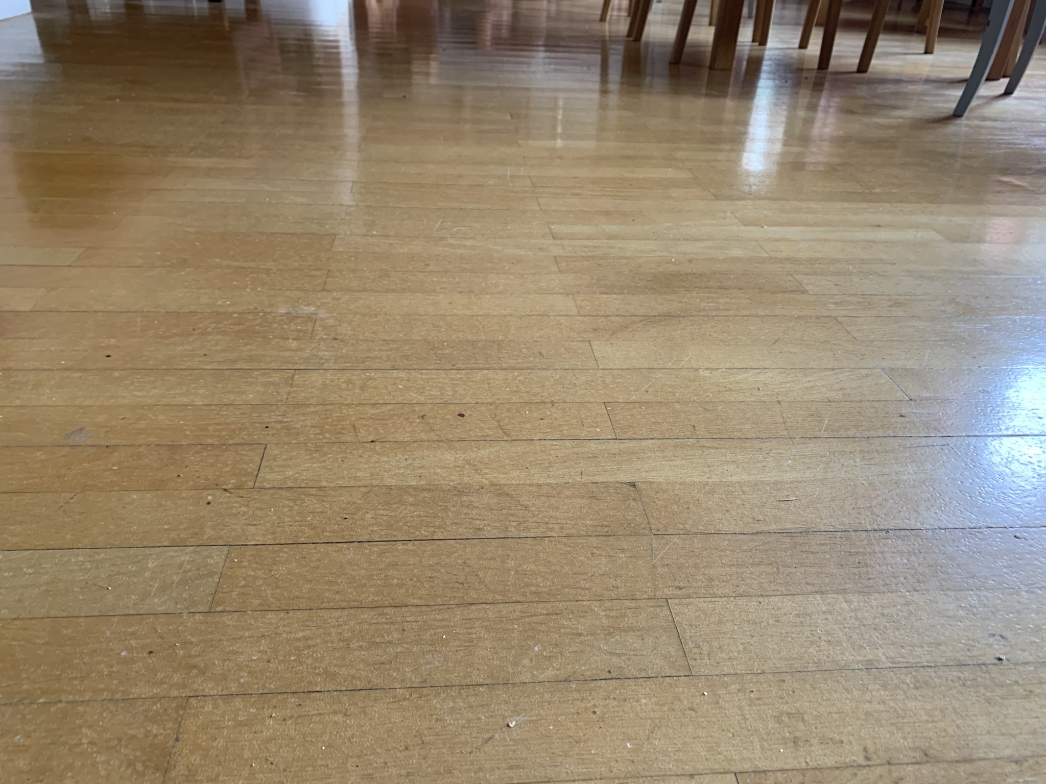

Tacksam för hjälp: detta golv ligger i stor del av vårt hus, i andra delar plastmatta. Vi tänkte ha kvar och slipa detta golv (massiv lackad parkett) och vill ha ett så likt golv som möjligt i övriga rum där det nu är plastmatta. Tips på vilken sorts golv vi ska kolla efter?
  • Massiv lackad parkettgolv med synliga slitage och repor i ett rum.
Ser misstänkt lika ut 1-stavs ekparkett. Är den tjock/slipbar?
Ja, den är tjock och slipbar!
