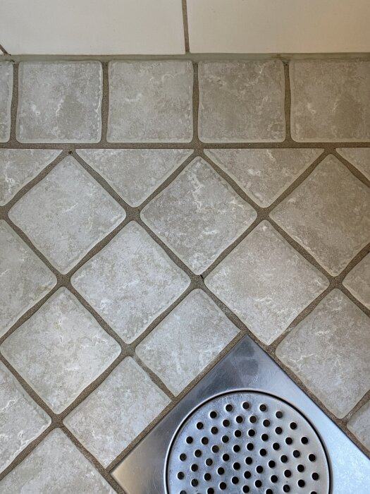

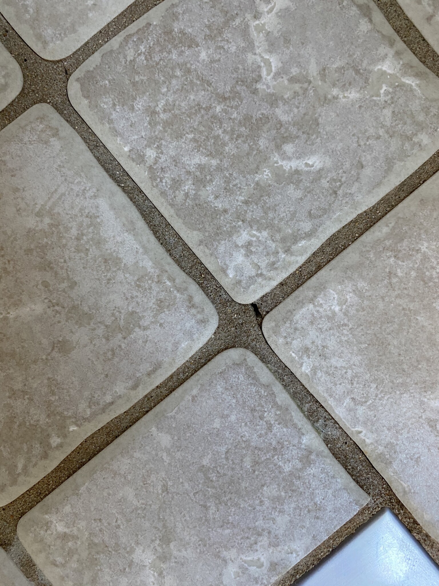

Jag upptäcker en liten spricka i min golvfog i duschen. Inte stor men….
Jag vet att fogen i sig inte är vatten tät utan våt-skiktet under som är det viktiga.
Men hur vet man att inte även våtskiktet spricker?
Jag bor i ett 50-tals hus så golv knarrar och rör sig…
Skall man bara fylla i sprickan med ny fog?

Hur gammalt är tätskiktet, är nog frågan du bör ställa dig. Ett modernt tätskikt med duk håller för rörelserna i ett trähus, medan ett äldre rollat tätskikt kan absolut börja spricka och kanske vara dags att byta.
Fogen är helt estetisk och om du vill fylla i den eller inte beror bara om du vill göra det snyggare. Det har ingen påverkan på funktionen.

Badrummet renoverades 2006 så tätskiktet är snart 20 år gammalt……
