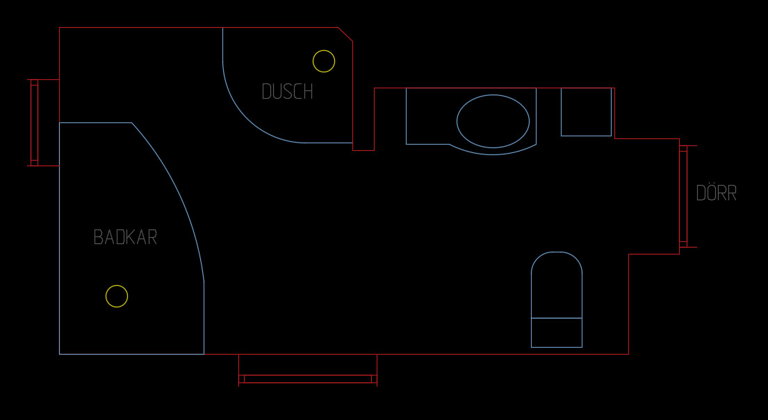

Hur ska jag göra med golvfallet mot dusch och badkar? Ska jag ha ett "huvudfall" åt duschen och en avstickare åt badkaret? Hur göra under tvättstället? Lämpligt med en extra golvbrunn där under?
T
Ja, ett fall på runt 15mm/m i duschen och sedan en rygg mellan dusch och badkar och ett mindre fall ner till badkarsbrunnen, typ 7mm/m. Resten av badrummet kör du typ 3-5mm/m, kan vara plant om du använder storformatplattor men inget bakfall får förekomma. Ingen brunn vid handfatet behövs.

Finns det inte risk att det samlas vatten i hörnet vid väggen mellan tvättställ och dusch?

Du kan ju alltid handspackla upp ett litet fall, så att golvet är något högre i hörnet.
