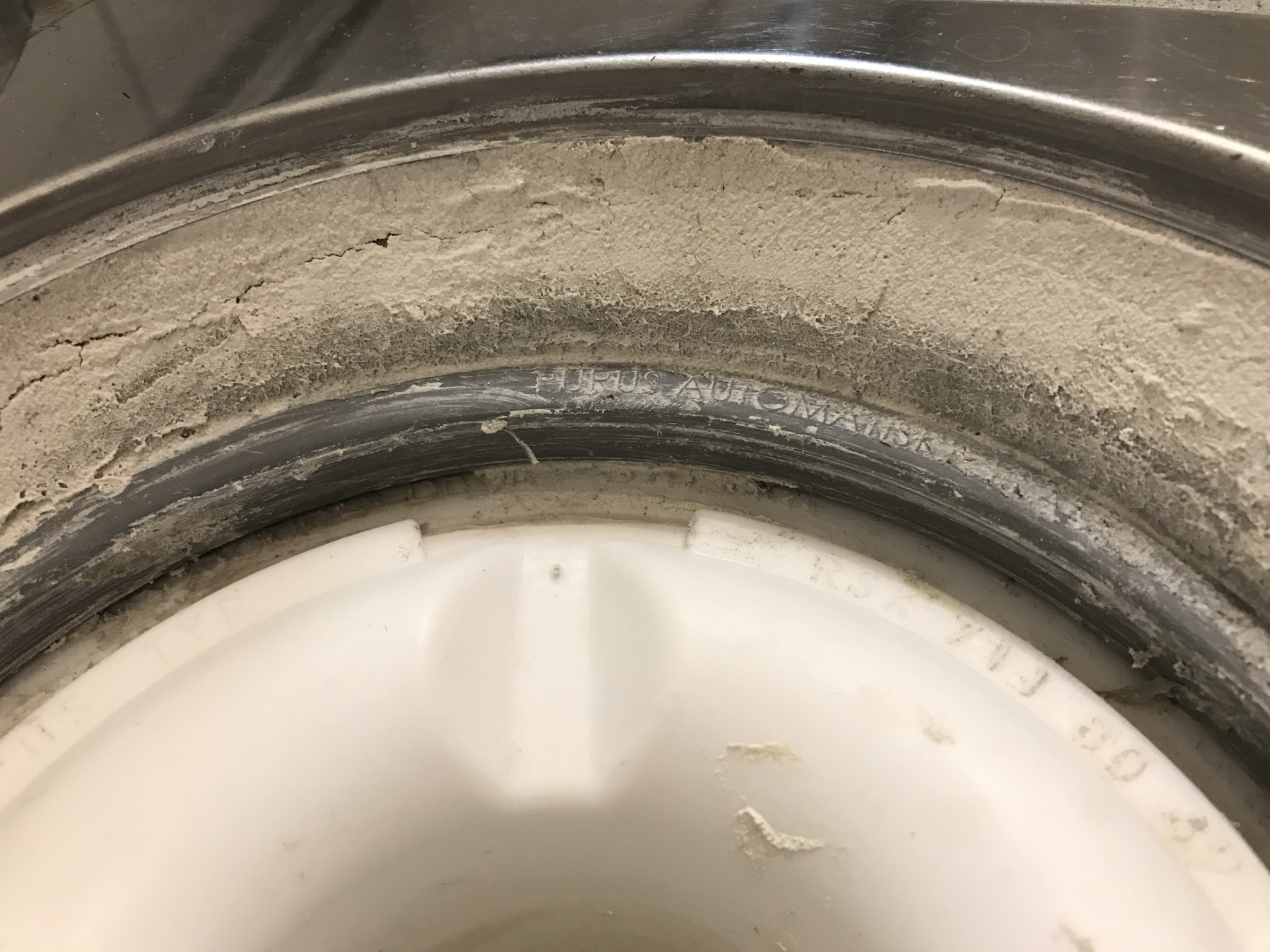

Just inflyttad i ett nyproducerat radhus.
Badrummen är kakel och klinkers.
Blev lite fundersam över tätskikt då jag borrat några hål i kaklet och inte stött på någon typ av tätskikt utan direkt kommit till gips under kaklet. (Vad jag har märkt av i alla fall)
När jag senare kollade i golvbrunnarna hittar jag inget tecken på brunnsmanschett.
Alla system jag vet om skapar alltid en synlig manschett under klämringen.
Behöver inte betyda något så klart, dock är min fråga.
Finns det tätskilktslösningar som inte innebär någon synlig manschett kring klämringen i golvbrunnen?
Närbild på golvbrunn utan synlig tätskiktsmanschett under klämringen i ett nytt badrum.
Inget system ska ju synas under klämringen, då är den felmonterad.
Det går det att lyfta klämringen. Det kan vara så att manschetten är felskuren. Eller rätt. Kolla namnet på golvbrunnen.
Och hör med säljaren vilket system användes i badrummet.

Blucher/Serres.
Det som syns på bilden ser rätt ut.
Purus golvbrunn. Inget utstickande tätskikt. Och slätstruket fix.
Är det nyproduktion måste det väl finnas egenkontroller som en slutbesiktningsman tagit del av. Om att det finns tätskikt. Och du har garanti. Så tror inte du behöver vara så orolig.

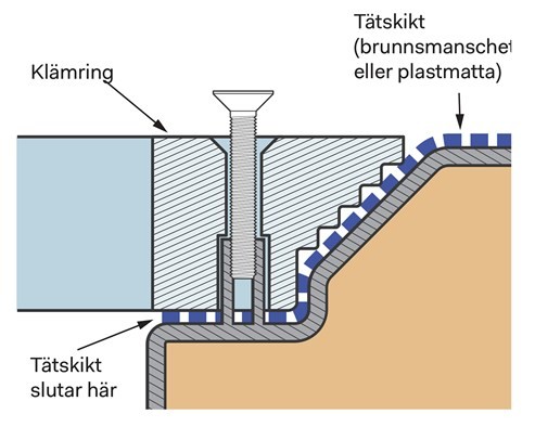

Atom skrev:
Blucher/Serres.
Du menar denna?
Schematisk illustration av en byggdetalj där en tätskiktslösning vid fundamentet visas med märkningar.
Atom
Tack för svar :)
Stefan N skrev:
Du menar denna?
Japp. Och det är galet. Skär man som man är van vid, är manschetten slut... Går inte att limma tillbaka. Fast du har nyare bild. Enligt dom äldre, skär man helt jämt med klämringen. Manschetten ska vara synlig.

Ser ut som du tagit kort med vattenlåset i brunnen?
Krilleman
Japp, Purus vanliga vattenlås monterat i brunnen.
Och då är väl ev synligt tätskikt under?
Nej. Det skulle synas under klämringen. Under vattenlåset ser du inget tätskikt, där ser du brunnen.
Du har ju helt rätt, jag undrar vad jag tänkte där?:rolleyes:
