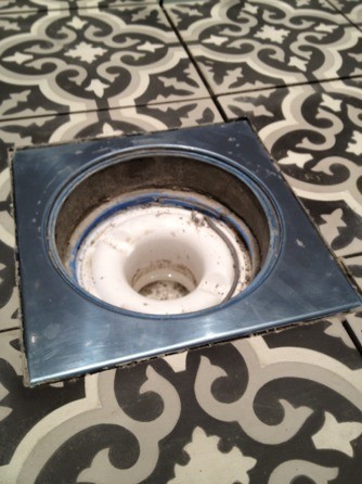

Hur gör man då man har 17mm golvplattor i betong i badrummet.
De golvsilar jag hittar är ju bara 7mm
Det finns golvsilar med en förhöjningsring som höjer dem så högt som man önskar sig. Har sett förhöjningsringar uppemot fyra centimeter (Purus). Kolla med nåt ställe som är specialiserat på badrum.
Brunnen ska väl vara lagom hög i förhållande till våtskiktet?
Är det själva metallbrickan som ligger ovanpå, så skulle jag nog limma fast den med mycket fix så att den blir lagom hög om plattorna är tjocka. Man kan ju inte höja hela brunnen upp till översidan på plattorna, då blir det ju uppförsbacke för vattnet när det ska rinna ut.
Golvbrunnen ligger som den skall med tätskicktet men sen så kommer fix o betongplattan på detta.
Vimsan: Japp hittade en som heter Klinkerram 200 rostfri 25 mm.
Pinebar: Ja jag fick det tispet idag att får bygga upp det med fix för att få rätt nivå med plattorna
Stickan56: Tyvärr så är Purusramen för klinkers å 8mm tjocka å jag vill ha ett uttag för badkaret.... :)

döljs brunnen av badkaret?
Stickan56
Då får du bygga upp med fix.
MVH Stickan
sbh: japp
Stickan56: ja det blir så detta.
Så här blev det...
T
Finemang!
