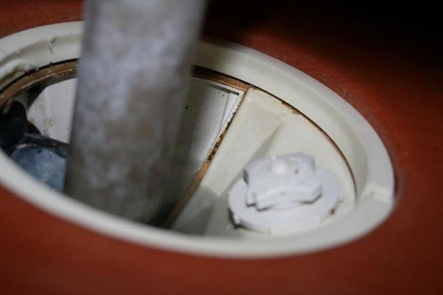

Har problem med trög golvbrunn från 1980 som heter Purus B/50 P. Trodde jag hittat en rensningspropp som består av en propp med någon sorts gängad låsanordning. När jag lossade gänganordningen lossnade även proppen. Men längre kommer jag inte! Proppen sitter löst men går ej att få bort. det går inte heller att skruva fast eländet igen.
Är detta en rensningspropp och hur får man bort den? Hur fungerar låsningsanordningen?
Tror jag läst tidigare här på forumet att den bara är att bända loss.
