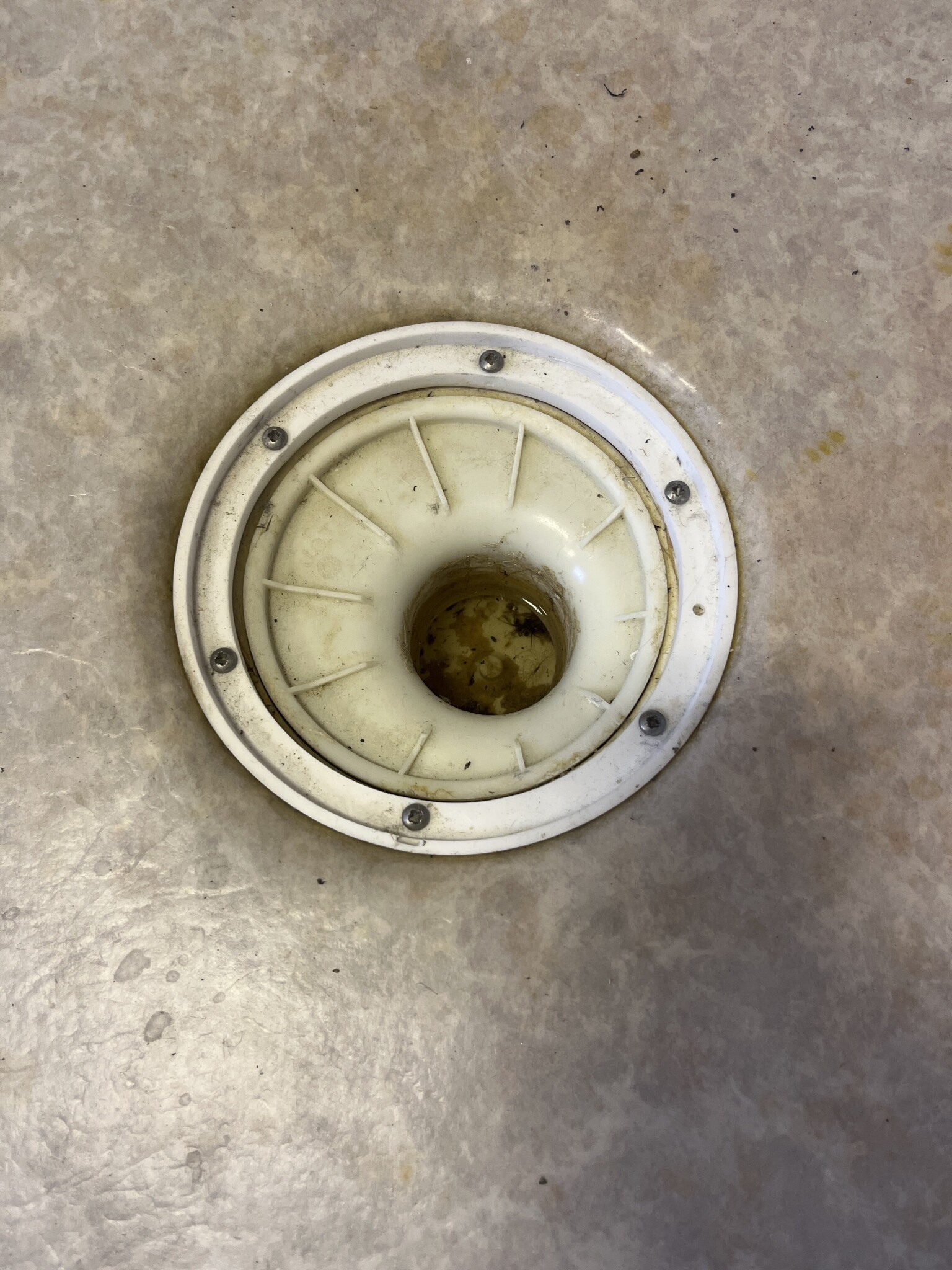

Hej. Någon som vet vilken golvbrunn detta är?
Utvändig diameter är 170mm. Invändig är 135mm.
Jag är på jakt efter ett tätlock och misstänker att jag då skall ha ett som är 135mm.
Huset är byggt 2001.
Har testat Google bildsök utan resultat. Får massa golvbrunnar som förslag men inget som är likt.
Finner heller inget när jag googlar tätlock 135mm.
Tacksam för hjälp.

Brunnen i denna tråd är kanske samma (hittade genom att googla på "jot vvs" som jag tyckte mig kunna utläsa i bilden):

Tack! Tänkte aldrig tanken att JOTI var ett märke på sådant. Tack! Då har jag lite mer info men är fortfarande lika långt 😅 Får ringa nån lokal Vvs-firma, så kanske de kan få tag i tätlock.Magnus E K skrev:
Funderingen, skulle man kunna släppa på skruvarna och lyfta ringen, lägga i mellan ett ordentligt gummi och sen sätta tillbaka ringen? Blir det gastätt då?
Brunnen skall inte användas (just nu iaf) och vi skall gjuta in den för att vi inte behöver fallet där.
Nåt jag missar nu?
