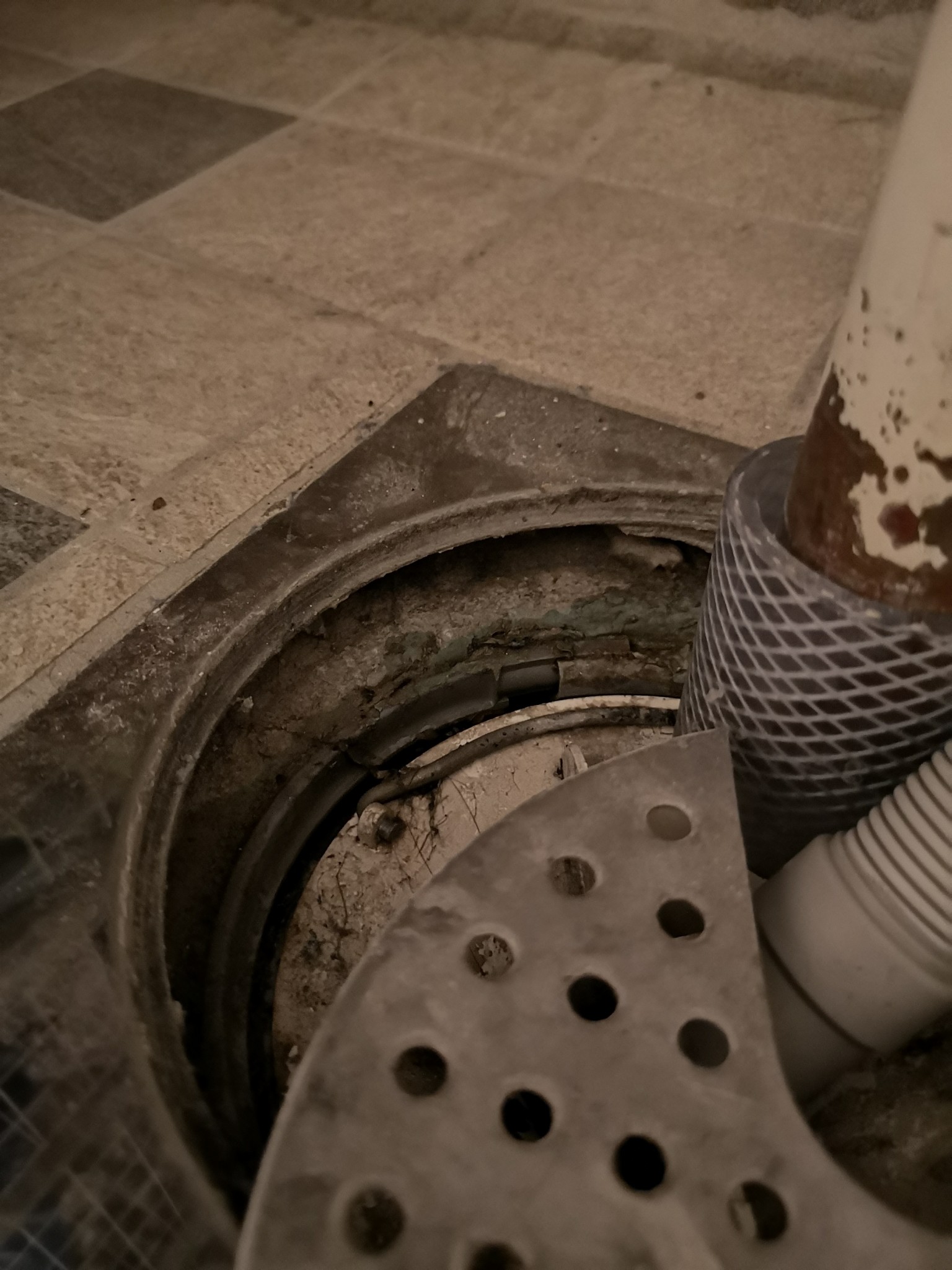

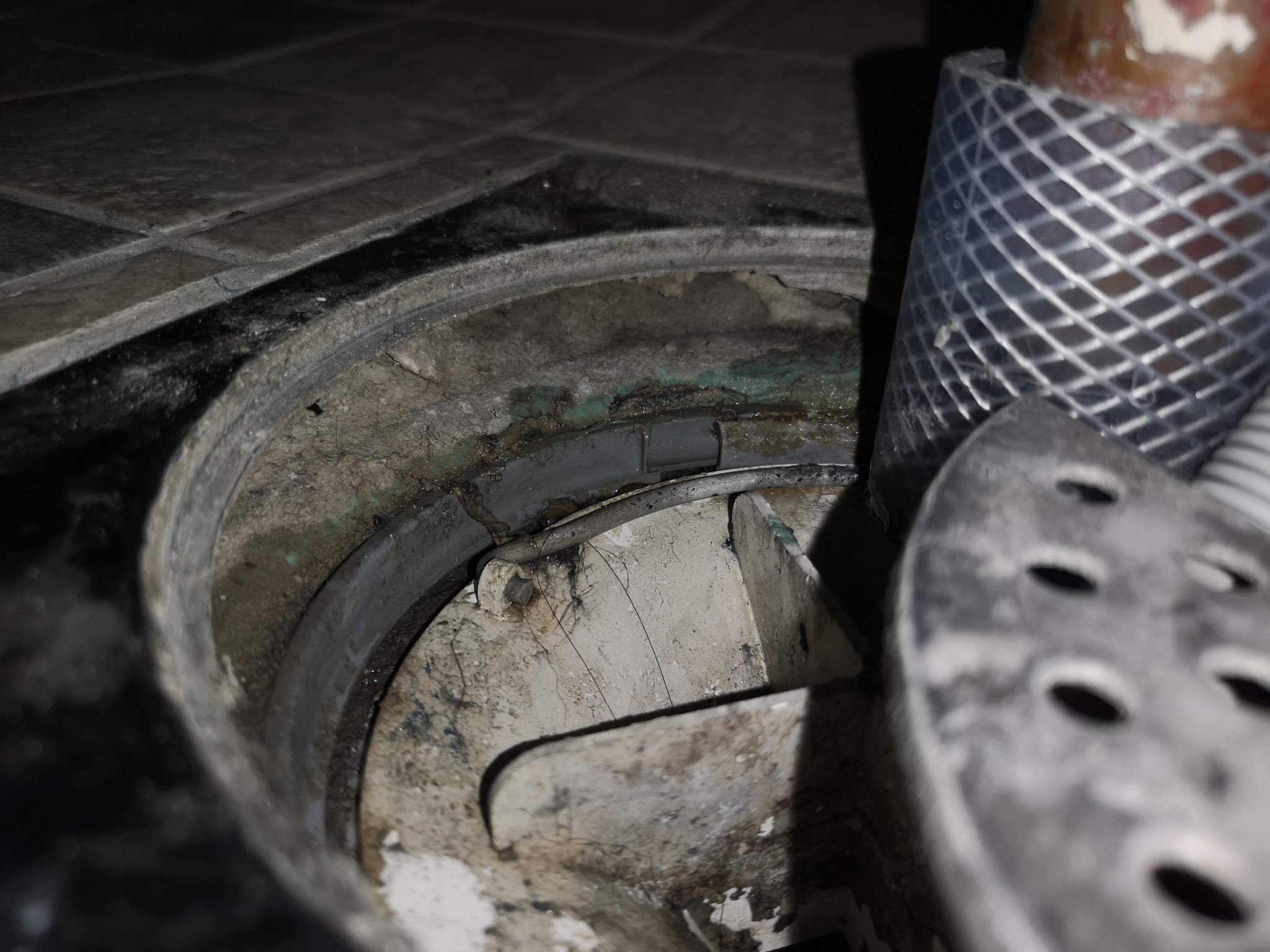

Tänkte på en sak i tvättstugan gällande golvbrunnen. Om ni kollar på bilden, tycker ni det ser korrekt gjort ut? Tänkte på att det är tomrum mellan själva brunnen och under metallkanten, svårt att förklara. Det ska inte vara någon typ av tätning där,d det kan skvätta rumt vatten.
Närbild på en golvbrunn med tomrum mellan brunnen och metallkanten, synliga smuts och rester.
Golvbrunn i tvättstuga med tomrum mellan brunnen och metallkanten, synliga rör och plattsättning.
Krilleman
Tätningen (om sådan finnes) sker mellan den gråa klämringen och brunnen. Ingen del av brunnsmanshetten ska vara synlig under klämringen.
Så vad jag kan se på bilen där det OK.
