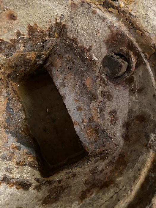

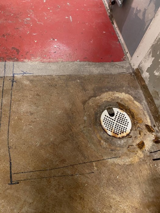

Ska bygga en enkel dusch i källaren och tänkte använda en av golvbrunnarna till den. Eller är det en golvbrunn? Eller är det spygatt?
Ser ju inte ut som ngt av det...

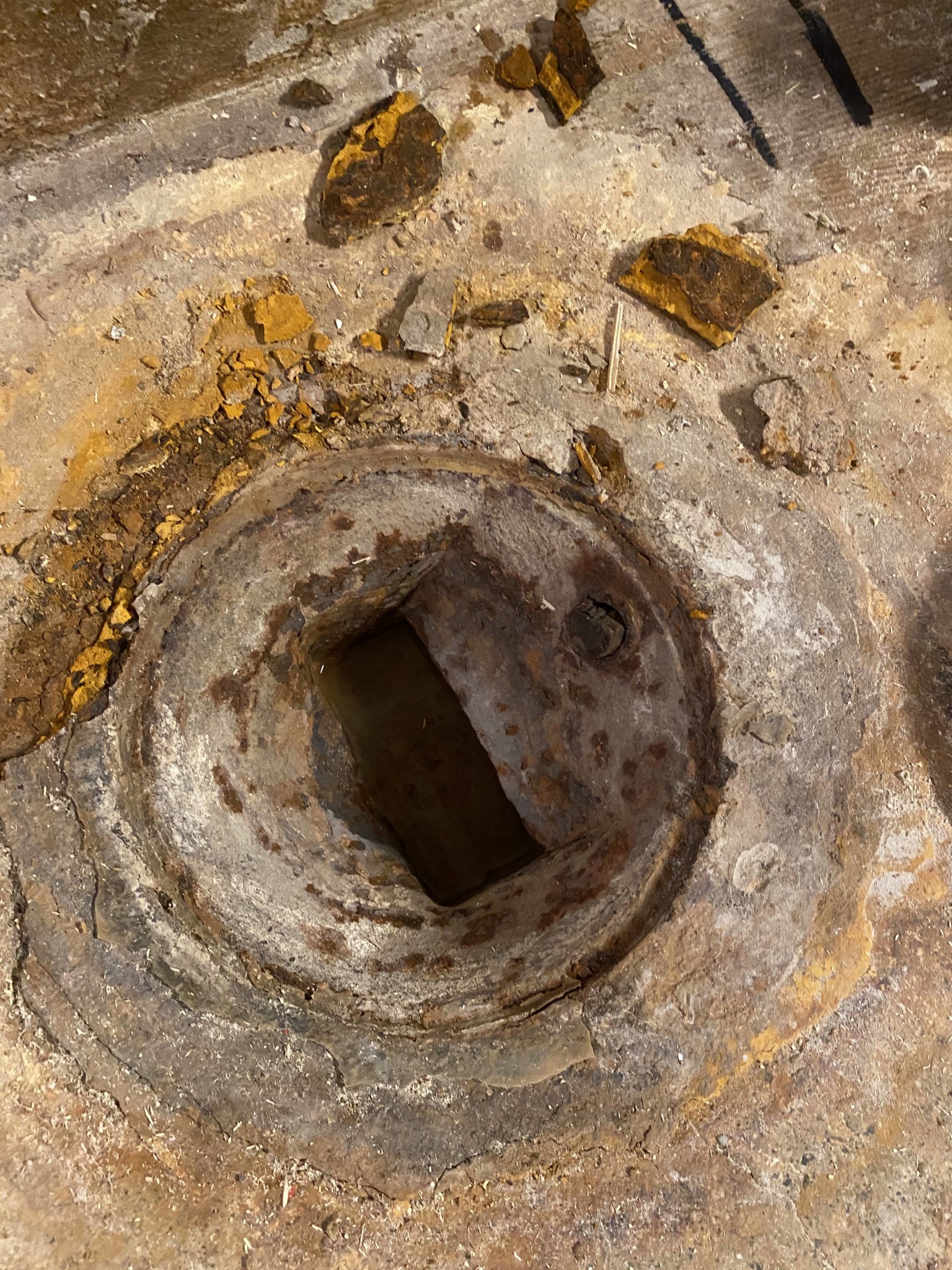

Se bild 4 för överblick kring placering av dusch.
Bild 2 visar hålet och bruket runt om som börjat lossna. Sett kommer jag fixa till såklart med ny betong.

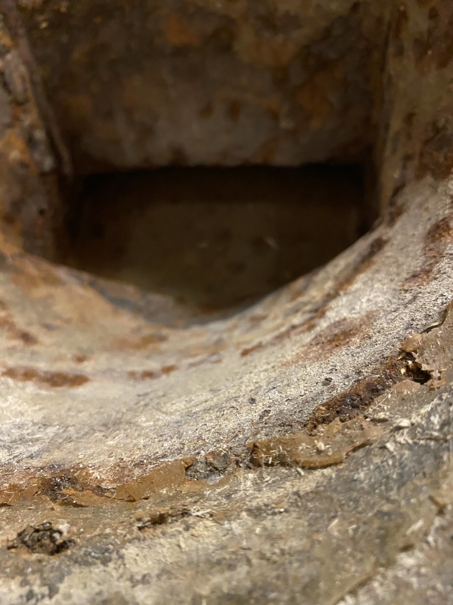

Bild 3-4 visar hålet med själva brunnen som går upp som en krök bakom. Hålet är pluggat med en träkil som är enkel att lossa. Oklart hur stort avloppet är bakom. Omöjligt att se.
Fyller jag på med vatten från en hink rinner vattnet bort i en jämn ström.
Nu till frågorna.
Är det en golvbrunn eller en spygatt jag har?
Kan jag bara tjonga ner en ny golvbrunn och gjuta in den i detta hål?
Ngt annat förutom fallet som jag haft otur i, vid mitt tänkande?

Det är en golvbrunn.
Vad menar du men att tjonga ner en ny golvbrunn och gjuta in i hålet? Ska du byta brunnen får du bila fram avloppsröret och få bort den gamla brunnen och sen ansluta en ny.
Joakim121
Det är en gammal rostig golvbrunn i gjutjärn. En spygatt har inget vattenlås, och därför inget vatten som står i den, utan är ansluten så att avloppet från den mynnar i en annan brunn som har ett vattenlås . Det behöver du inte googla sönder internet för att finna svar på.
Så bara att bila upp och montera en ny brunn då den där rostiga saken bör bytas innan du anlägger din nya fina dusch.
