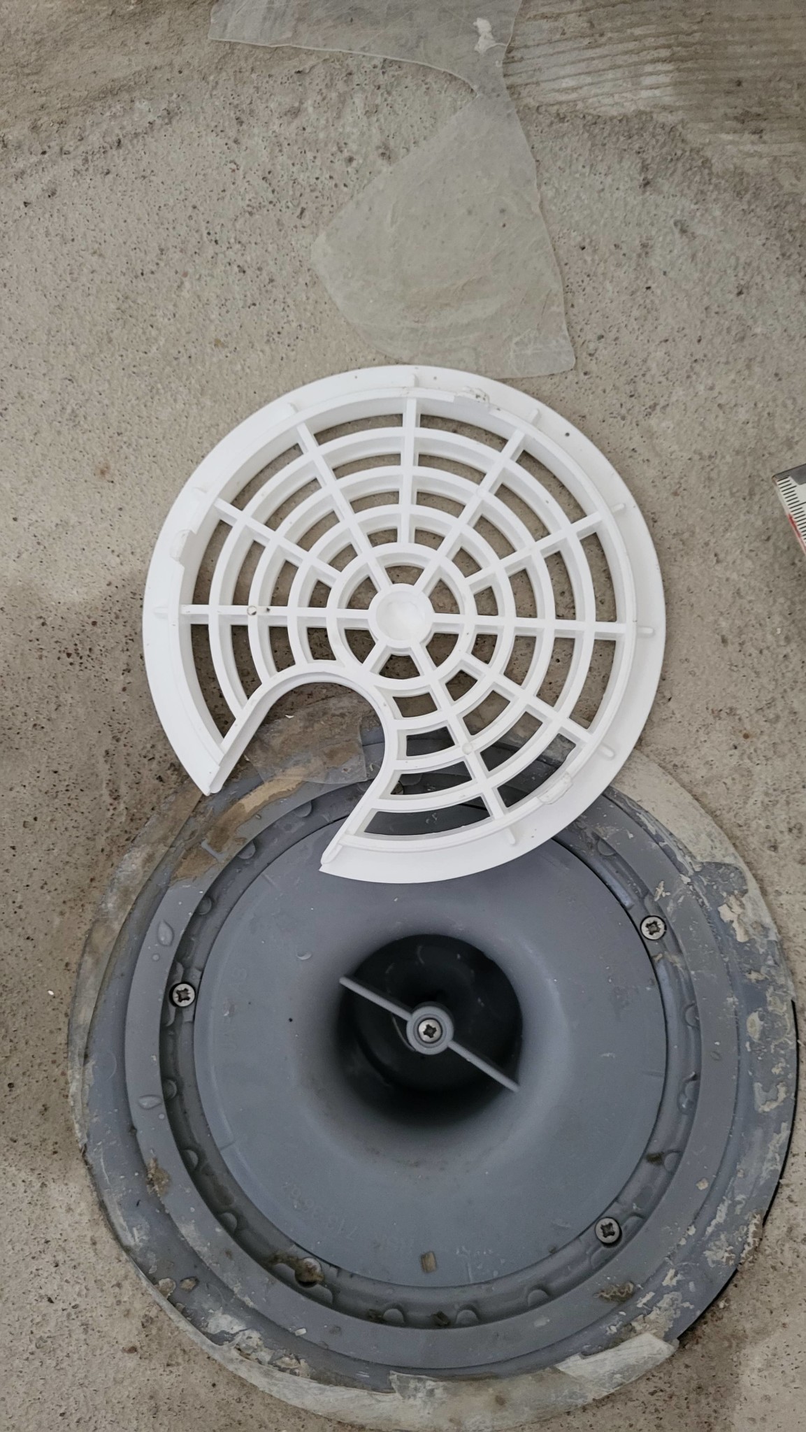

Jag fick hjälp med att sätta ny golvbrunn i tvättstugan. Jag ville ha urtag för avlopp. Snart kommer golvläggaren. Men jag tycker inte att dessa delar verkar passa ihop. Urtaget kommer på plastringen. Är detta rätt eller fel? Annan golvbrunnssil?
  • Infälld golvbrunn med grått lock omgiven av ojämn betong och rester av byggmaterial.
  • Vit rund golvbrunn med borttagen gallerdel bredvid på ett betonggolv.

Ska du ha avloppsrör från tvättmaskin/tvättställ ner i brunnen ska du inte ha den där silen. Kommer ny ram och sil när ni lägger klinker.

Ja, jag ska ha avlopp där. Så hurdann sil ska jag ha?
Golvbrunnskillen köpte in den. Kommunikationen kunde varit bättre.

Jag ska ha våtrumsmatta.

Urtaget i silen verkar hamna på vattenlåset, gissar att lösningen blir att kap rörböjen så den precis går i. Men har din ”golvbrunnskille” köpt den är det väl honom du ska fråga egentligen…
Den vita följer med i "köpet" sen kan man välja andra beroende på ytskikt.
