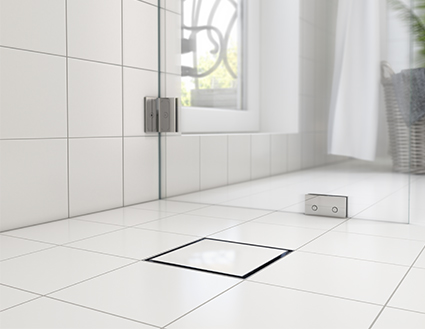

Jag har modellen som du fäller in en klinkersplatta i så det du ser är i princip en rostfri ram. Det förutsätter givetvis att du har klinkers i badrummet som är gissningsvis 200x200. Jag upplever det som att eftersom den är perfekt centrerad så står man naturligt med båda fötterna på båda sidornaThellster skrev:
Vi har tänkt att ha klinkers som är 150x150 så det funkar säkert också?M myrstack skrev:
Är den infällda klinkersplattan i samma nivå som de övriga?
