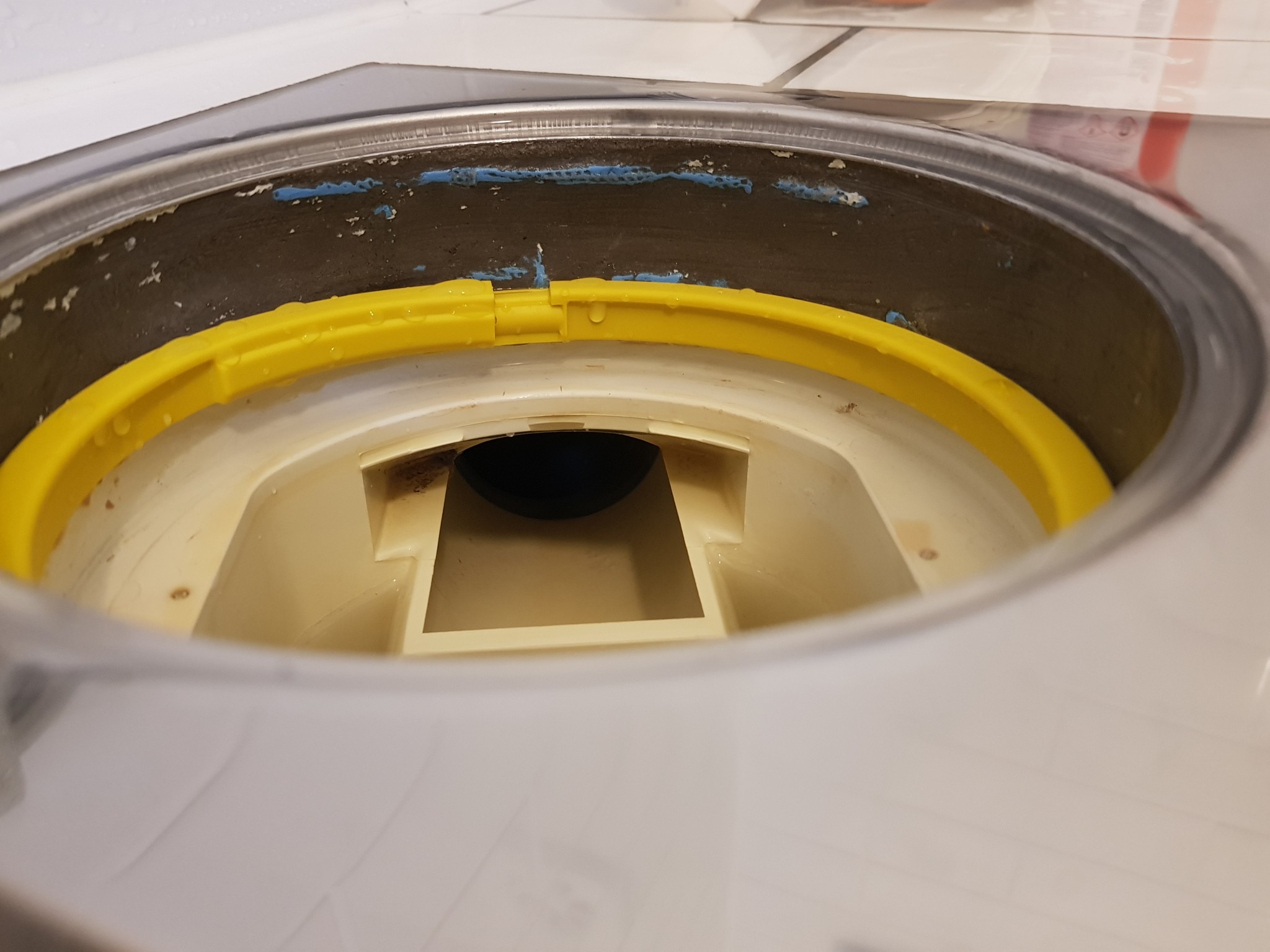

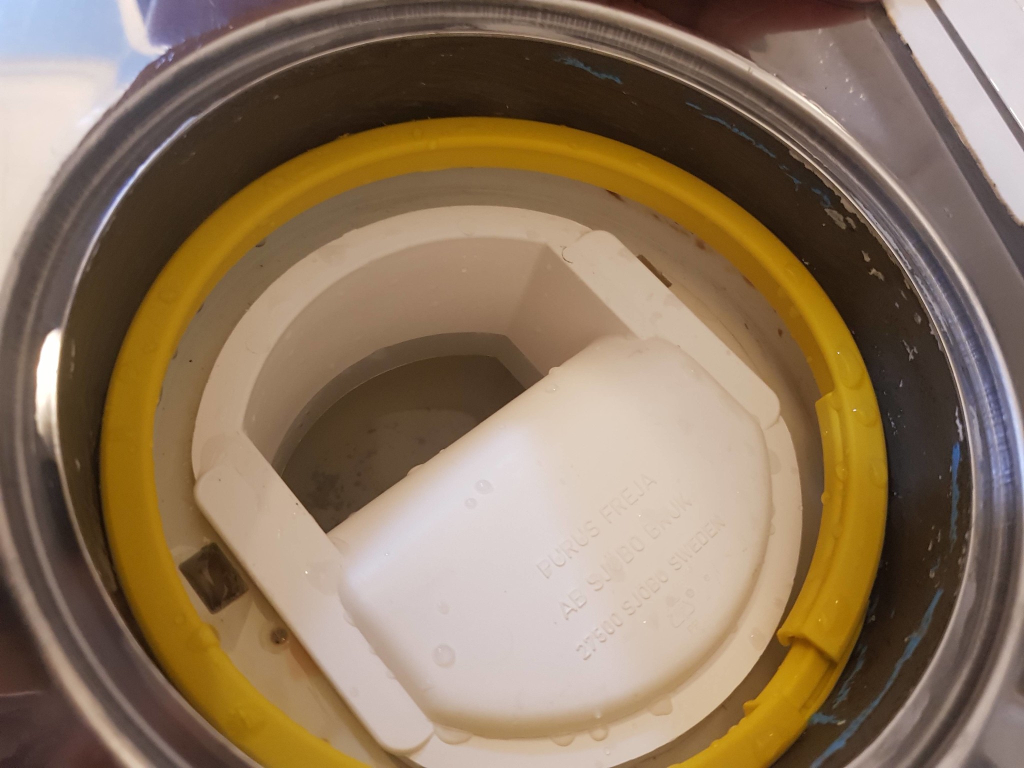

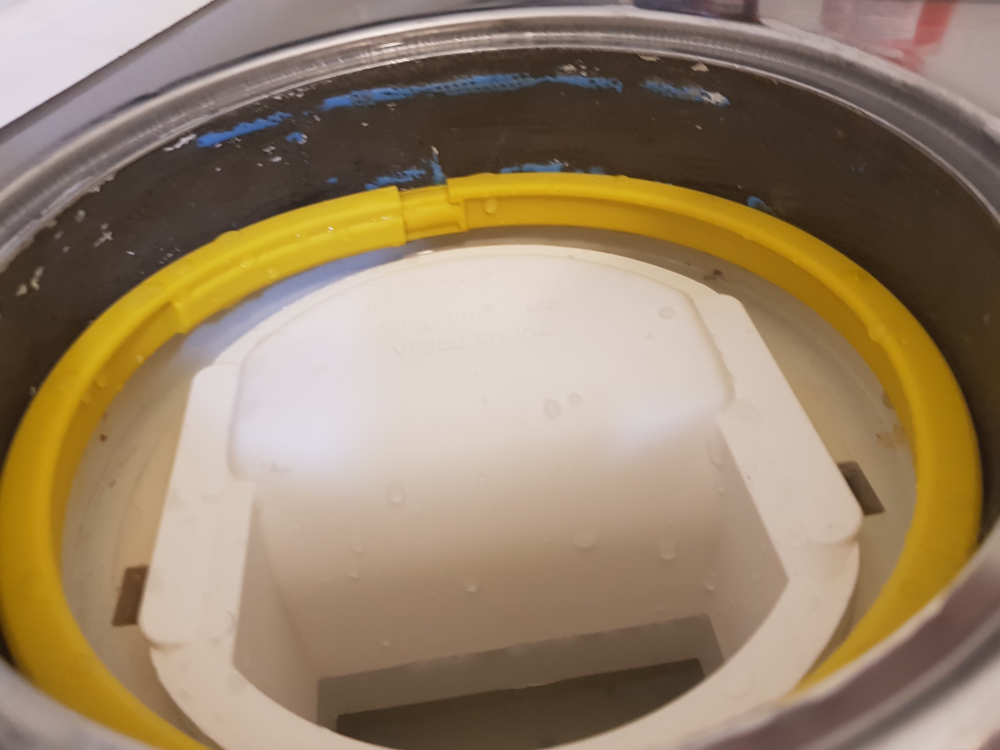

Paula79 #1 Medlem · 2 inlägg 30 maj 2020 18:24 Paula79 Medlem 2 inlägg 30 maj 2020 18:24 #1 Ser denna badrumsbrunn korrekt ut, monterad 2006 Purus Freja . Vi ska ha besiktning inför försäljning nästa vecka. Inloggade ser högupplösta bilder Logga in Skapa konto Gratis och tar endast 30 sekunder Inloggade ser högupplösta bilder Logga in Skapa konto Gratis och tar endast 30 sekunder Inloggade ser högupplösta bilder Logga in Skapa konto Gratis och tar endast 30 sekunder #golvbrunn
Paula79 #2 Medlem · 2 inlägg 30 maj 2020 18:59 Paula79 Medlem 2 inlägg 30 maj 2020 18:59 #2 Ingen som kan berömma?
Stefan N #3 Verktygstokig · Stockholm Täby · 13 752 inlägg 30 maj 2020 19:03 Stefan N Verktygstokig Stockholm Täby 13 752 inlägg 30 maj 2020 19:03 #3 Spontant brukar ju Purus ha kläringen tryckt i botten och inte som här bara halvvägs men jag kan inte Freja fullt ut.

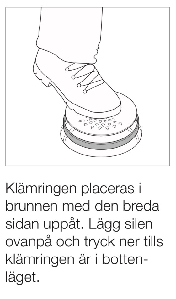

Mathias.Z #4 Renoverare · 18 inlägg 31 maj 2020 08:51 Mathias.Z Renoverare 18 inlägg 31 maj 2020 08:51 #4 Klämringen skall ända ner till botten. Bifogar en bild ifrån leverantörens hemsida. Inloggade ser högupplösta bilder Logga in Skapa konto Gratis och tar endast 30 sekunder
