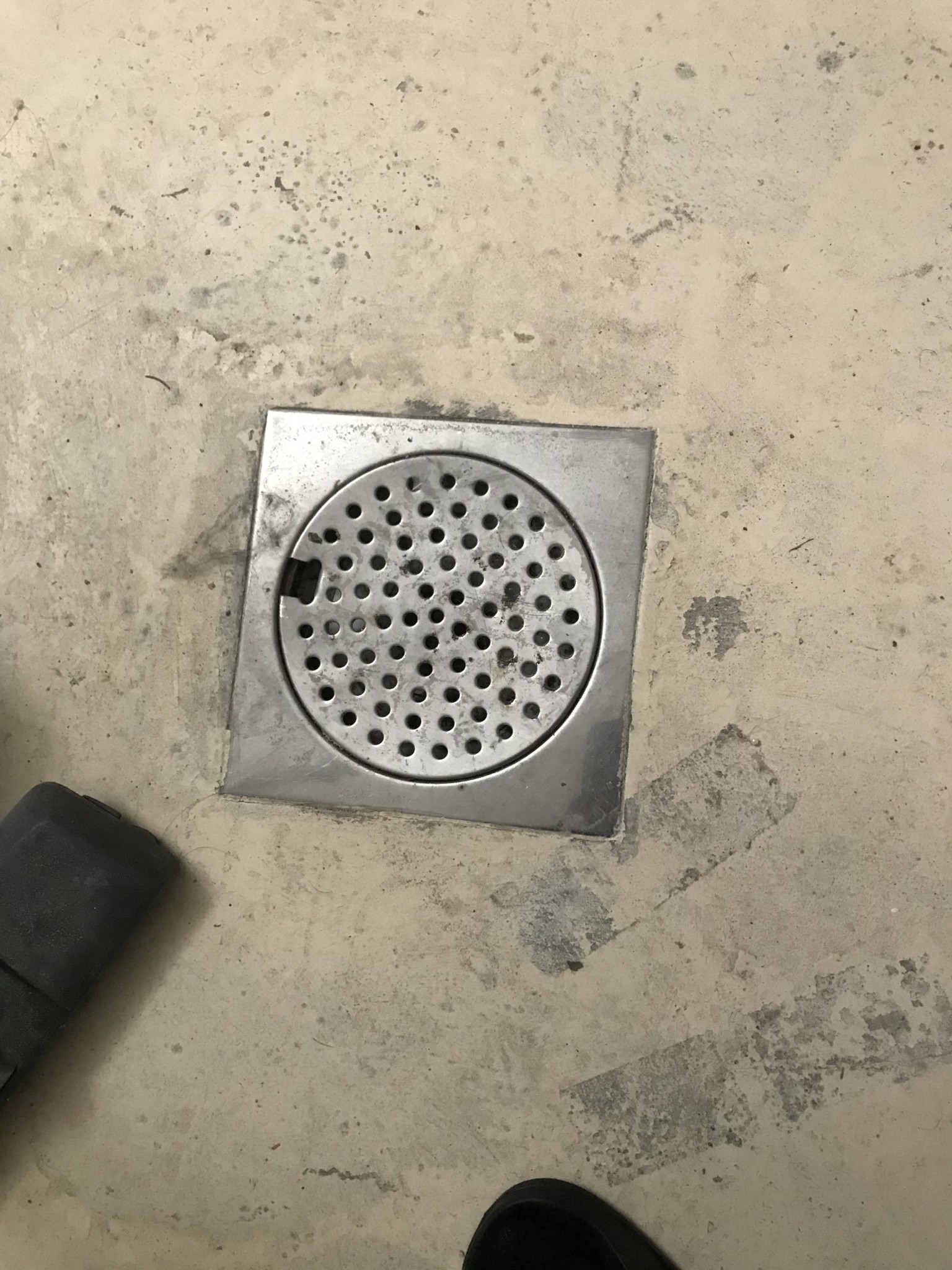

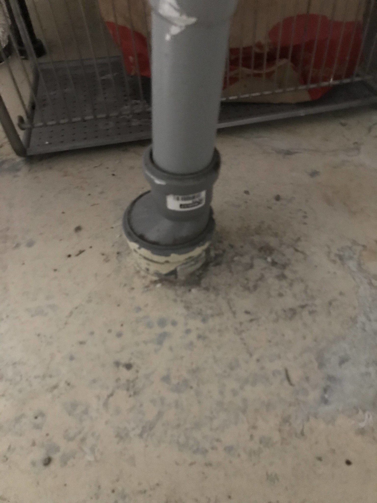

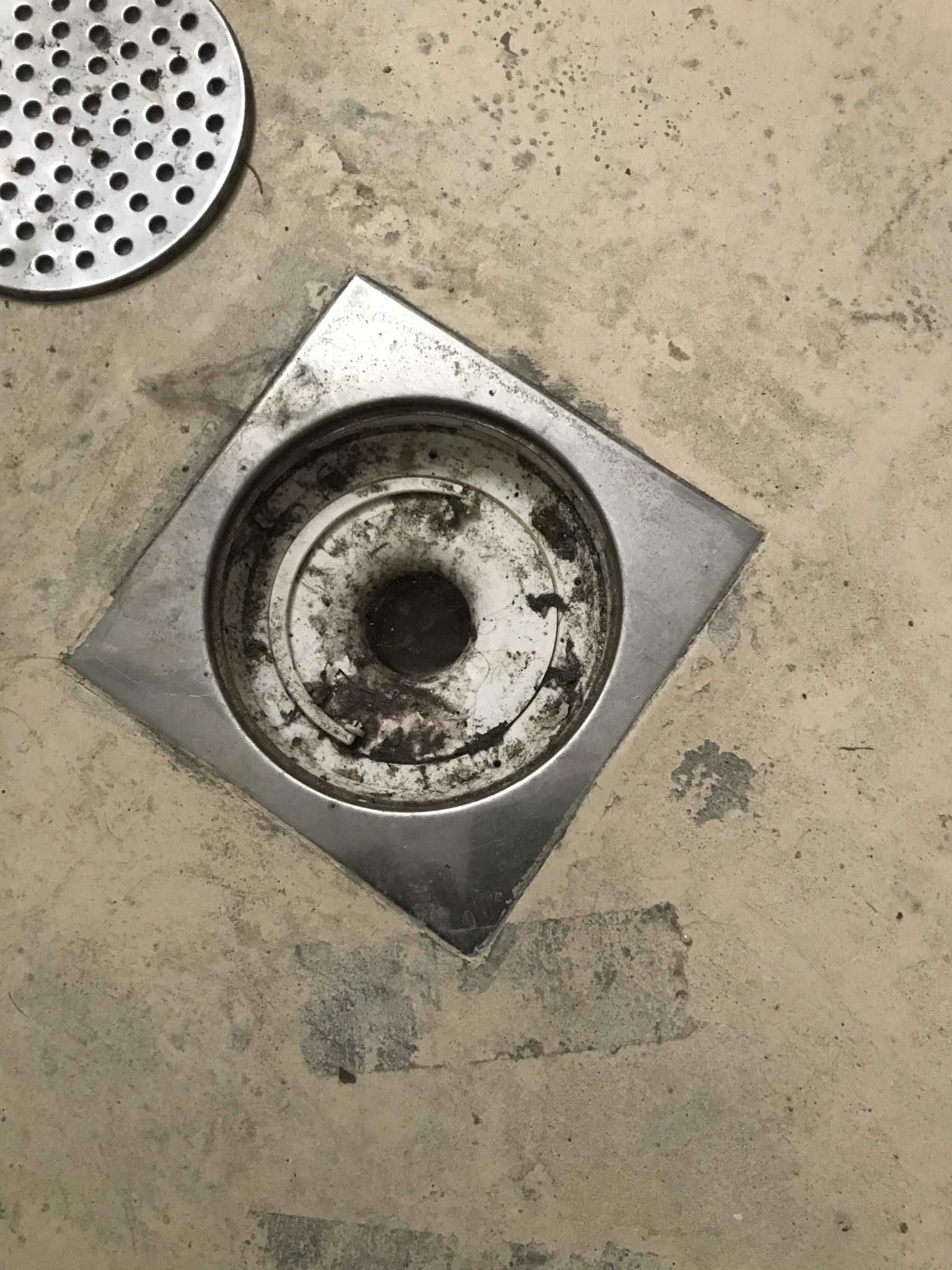

tvättstugan var ”aktiv” när jag köpte huset. Uttryckte mig nog dåligt, det jag menade var att jag bytt rum för tvättstugan i källaren, varpå det nu är den gamla tvättstugan. Anledningen till att det filmades var för att jag ville sonda rören så jag eventuellt kunde bila upp och koppla på ytterligare en toalett. Så jag gjorde det enbart för att veta var röret i marken låg, hade ingen misstanke om att det skulle vara några felaktigheter. Som det nu visade sig att vara, min åsikt kring det hela är ju att det är ett dolt fel eftersom det inte hade kunnat upptäcka vid en besiktning då det krävs specialutrustning för att upptäcka felet. Men eftersom det inte står ngt i mina köpepapper om att detta är gjort av ägaren före mig, som tog över huset 03 så kommer alltså han att hävda att det är ägaren innan honom som gjort. Då måste jag kontakta förr förra ägaren för att isåfall ställa krav mot honom vilket kan kännas krångligt. Bifogar bild på golvbrunnen, kanske någon kan se när ungefär den är ifrån. Om det är till någon hjälp skickar jag även bild på diskhons anslutning då detta säkerligen gjordes i samma veva.
Fast felet ligger ju inte i den renoverade tvättstugan utan i kopplingen av de gamla stammarna. Det där med dolda fel är knepigt. Att felet inte går att upptäcka håller jag med om men huvudfrågan om du kunde förvänta dig att de gamla stammarna från 50-talet (?) inte var anslutna till kommunens avlopp är jag inte lika övertygad om. Kanske. Att någon tidigare ägare renoverat en del av källaren med avloppsgroda är ju ingen utfästelse att nedströms stam har bytts. Hur ser det ut utandför huset? Kan man följa avloppet via avloppsbrunnar som är inspekterbara?T Tornan84 skrev:Som det nu visade sig att vara, min åsikt kring det hela är ju att det är ett dolt fel eftersom det inte hade kunnat upptäcka vid en besiktning då det krävs specialutrustning för att upptäcka felet. Men eftersom det inte står ngt i mina köpepapper om att detta är gjort av ägaren före mig, som tog över huset 03 så kommer alltså han att hävda att det är ägaren innan honom som gjort. Då måste jag kontakta förr förra ägaren för att isåfall ställa krav mot honom vilket kan kännas krångligt. Bifogar bild på golvbrunnen, kanske någon kan se när ungefär den är ifrån. Om det är till någon hjälp skickar jag även bild på diskhons anslutning då detta säkerligen gjordes i samma veva.
